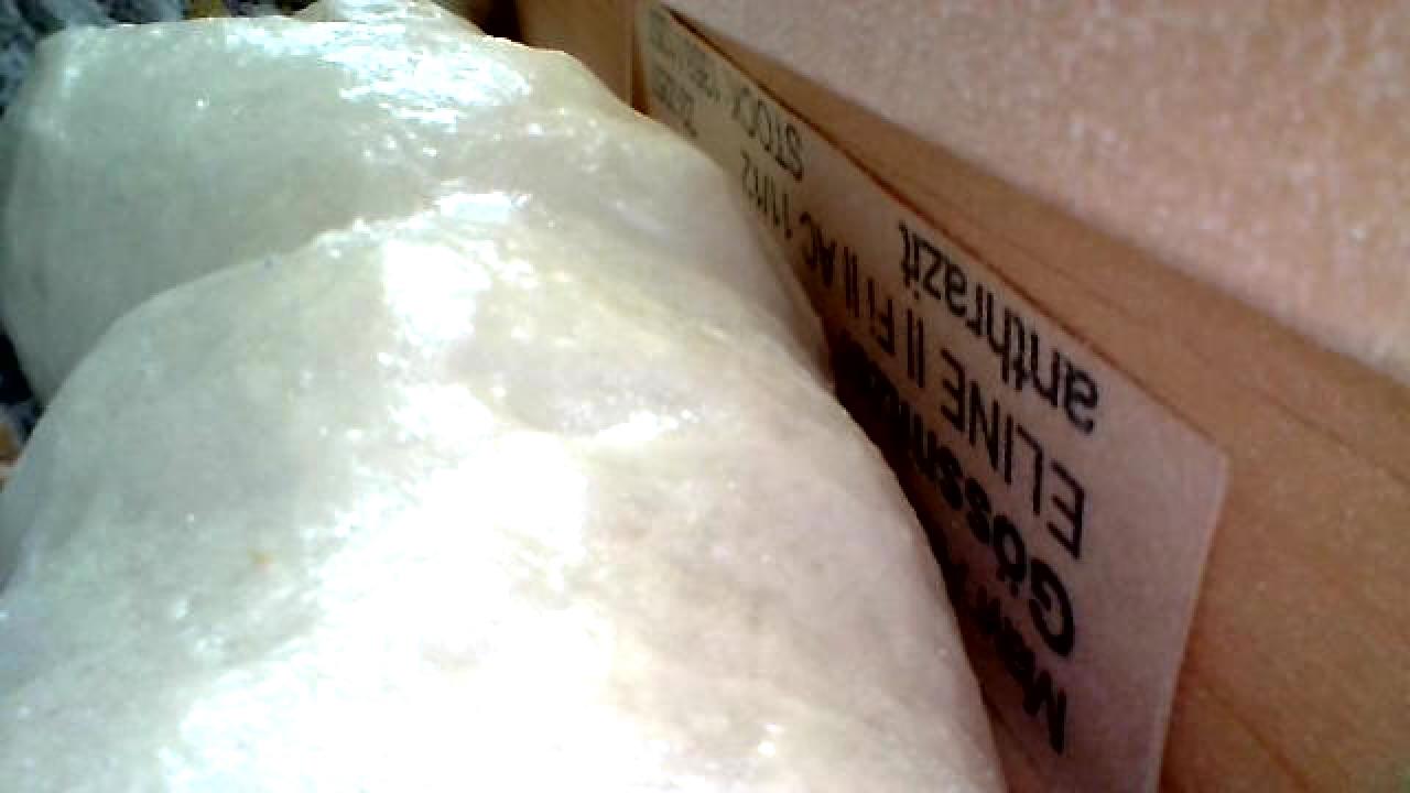

Leider muss ich dieses Thema nochmals hervorholen. Fenster wurden mit INSEBO Weichzellenschaum eingeschäumt - aber so schlampig, dass man bei einem Fenster die Tragschlaufe, das Fensteretikett mit Namen sieht. Auf der Unterseite hängt das Fenster zu mindestens 50% in der Luft - siehe angehängte Fotos. Was würdet ihr in diesen Fall machen? |
Meine Meinung nach muss das alles komplett ausgeschäumt sein. Wie soll sonst eine Dämmwirkung enstehen, wenn es durchgehende Hohlräume gibt.. Außerdem gehört der Untergrund vor dem ausschäumen gereinigt und mit Wasser benetzt. Auf den Fotos sieht es aus, als hätte man in den Dreck geschäumt |
Selber korrigieren. 1. Überstehenden Schaum abschneiden 2. Glattspachtel herstellen 3. Band verkleben |

Wenn die Rechnung noch nicht bezaht ist, schriftlich auf die unsachgemäße Montage hinweisen und eine Nachfrist für die Nachbesserung setzen. Bei Bedarf einen Sachverständigen für Montage beiziehen und diese Kosten mit der Montagerechnung gleichrechnen. |
Ja, kann man machen, dauert vermutlich ähnlich lange, wie selber g'scheit machen, aber dann ist es das immer noch nicht ... also g'scheit. Der wird etwas Schaum nachjodeln und gut ... |
Das denke ich nicht. Es gibt nur wenig Weichzellschäume am Markt, welche eine Eignungsprüfung für die luftdichte Ebene gem der ÖNORM B 5321 haben. Wie auf den Fotos erkennbar ist, fehlt ja die Dichtebene zur Gänze. Und die Lastabtragung dürfte auch nicht ganz passen. Wenn ich die Montage gem der gültigen Norm bestellt und bezahlt habe, möchte ich auch die Leistung dafür erhalten, ohne selbst nacharbeiten zu müssen. Außerdem würde ich mir die Montageplanung vorlegen lassen. Diese habe ich ja auch bezahlt (bei beauftragter normgerechter Montage) |
