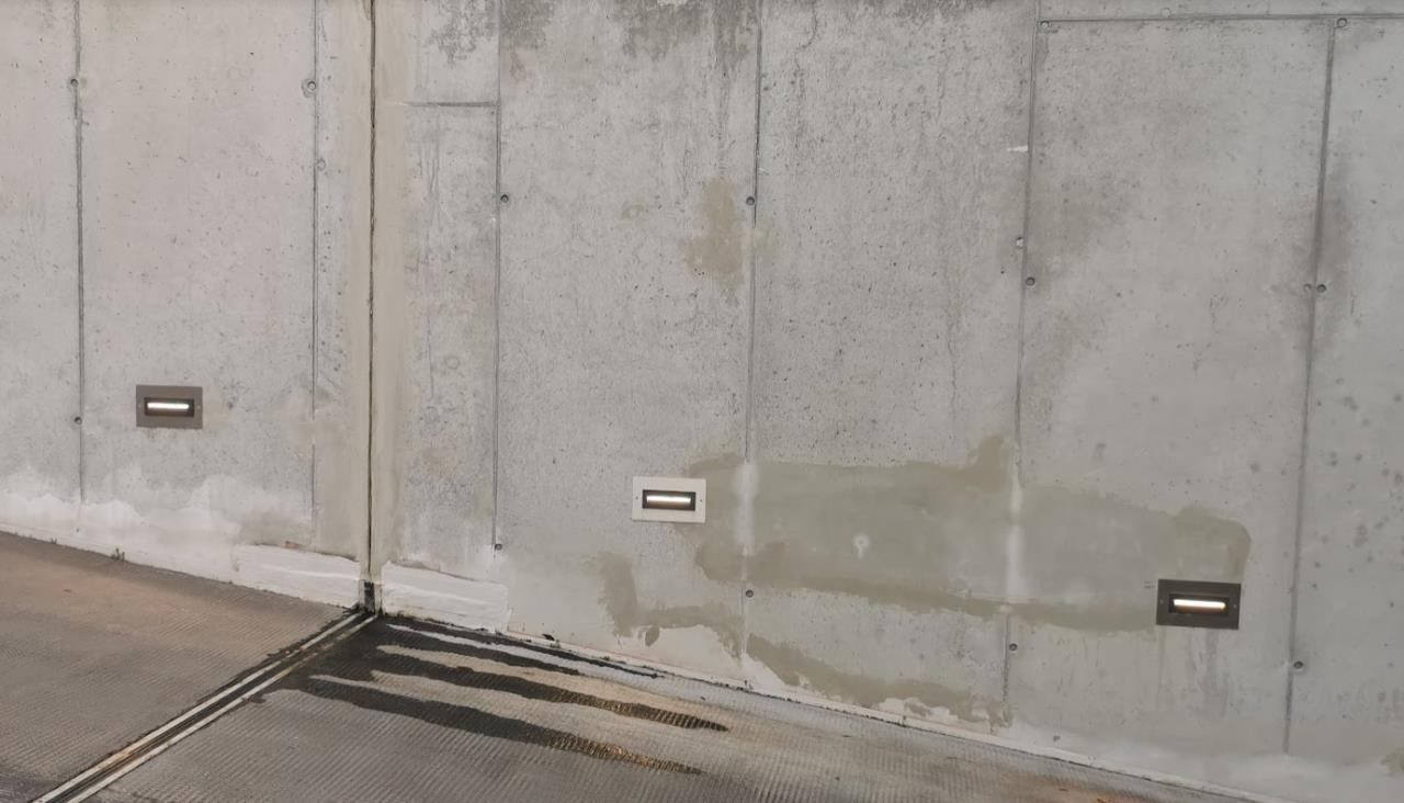

Furchtbar? Fotos bitte. Grundsätzlich: Wer Sichtbetonqualität will muss diese auch so bestellen. Hier gibt es 4? verschiedene Klassen, die vereinbart werden müssen. |
Hi rabaum, Danke für deine Antwort, ich war leider die letzte Woche nicht daheim. Deswegen mit etwas Verspätung das Foto: ![]() So oder so ähnlich sieht das die ganze Abfahrt aus. Sichtbeton wurde aber leider nicht beauftragt, sondern nur Schalungsbeton. Ist das dennoch zulässig, dass die Einfahrt dann so aussieht? LG, Benjamin |
Bei Sichtbeton muss öfters auch eine bessere Schalung mit Dichtlippen für kleine Übergänge genommen werden, ergo genauer |
Welche Details genau stören dich jetzt? Meinst du die Ausbesserungen? Grobe Nester sehe ich jetzt keine. |
Morgen Rein aus praktischer Sicht, was passt an Schalbeton in der Tiefgarage nicht? Ist kein Wohnbereich, Dein Auto wirds ned stören und Sichtbeton in der Garage ist ja eigentlich unnötig.... Gegenfrage: Warum hättest gern Sichtbeton gehabt? LG |
Hi Nö, das wurde gemacht und ganz ehrlich, hab scho miesere Schalbetonmauern gesehen 😉 LG PS: kannst aber noch drüberspachteln, wenns dich wirklich so stört.... |
Und die ergänzende Gegenfrage, hättest auch dafür (nicht wenig) zahlen wollen? 😉 |
Beton schleifen, dann Kaliwasserglas drauf und wenn du es ganz superfancy haben willst mit Flußsäure waschen. Haben wir gemacht und nie bereut. |
