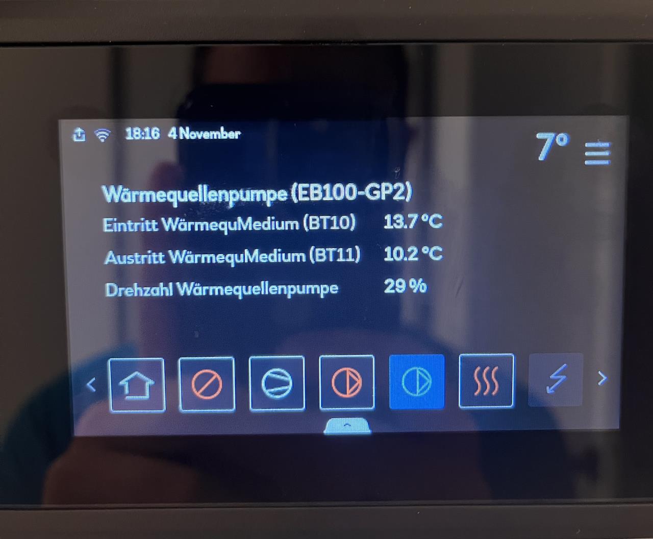

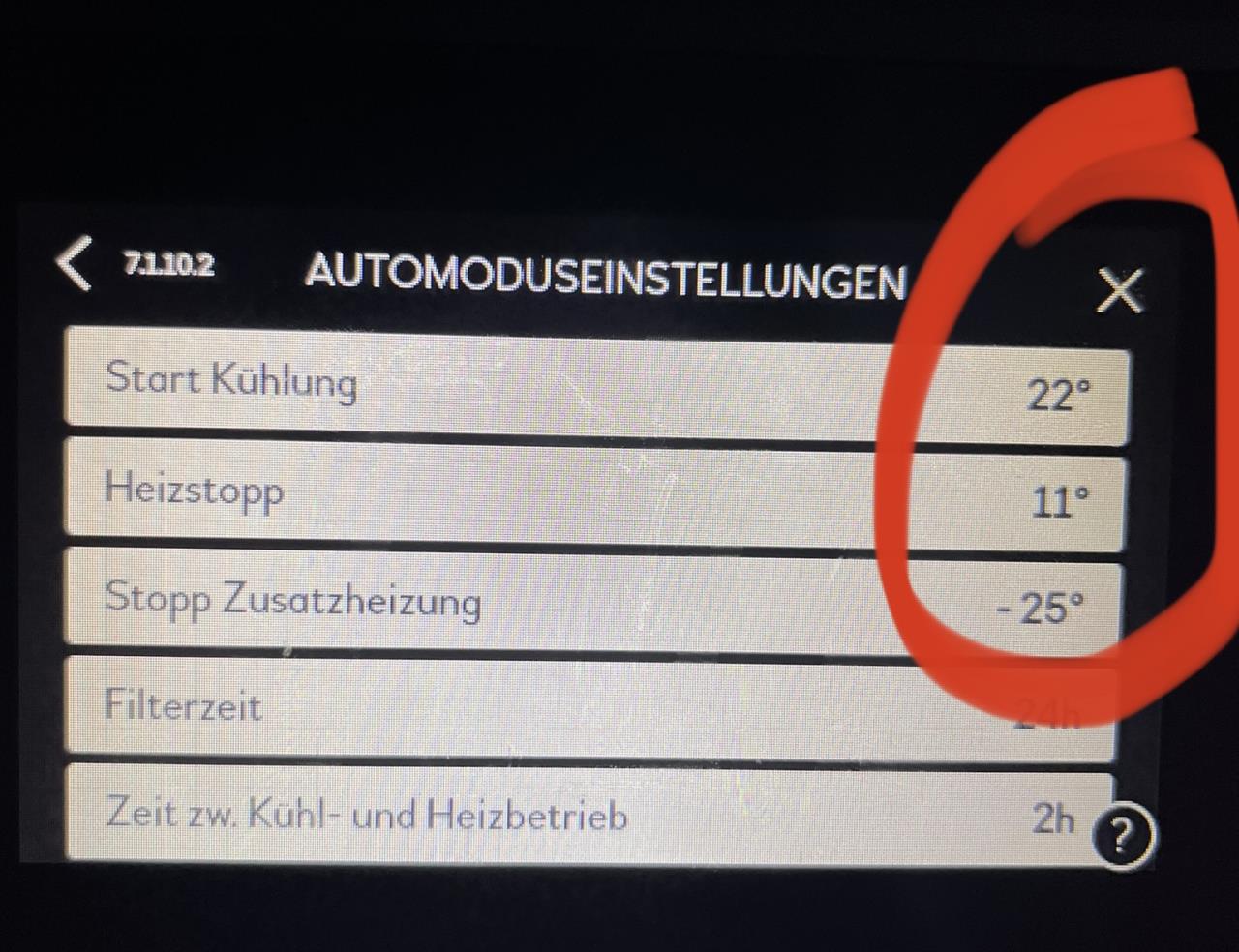

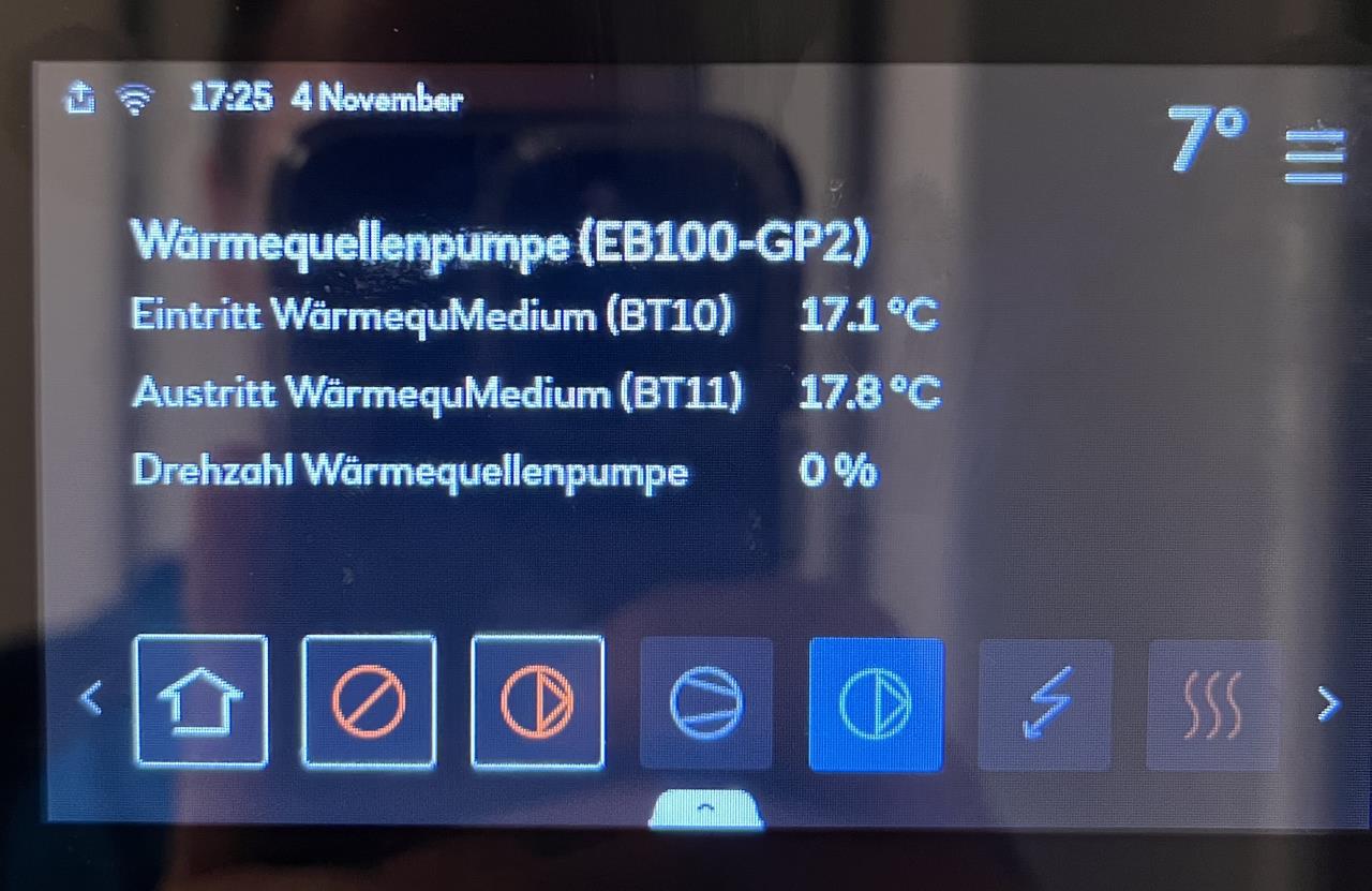

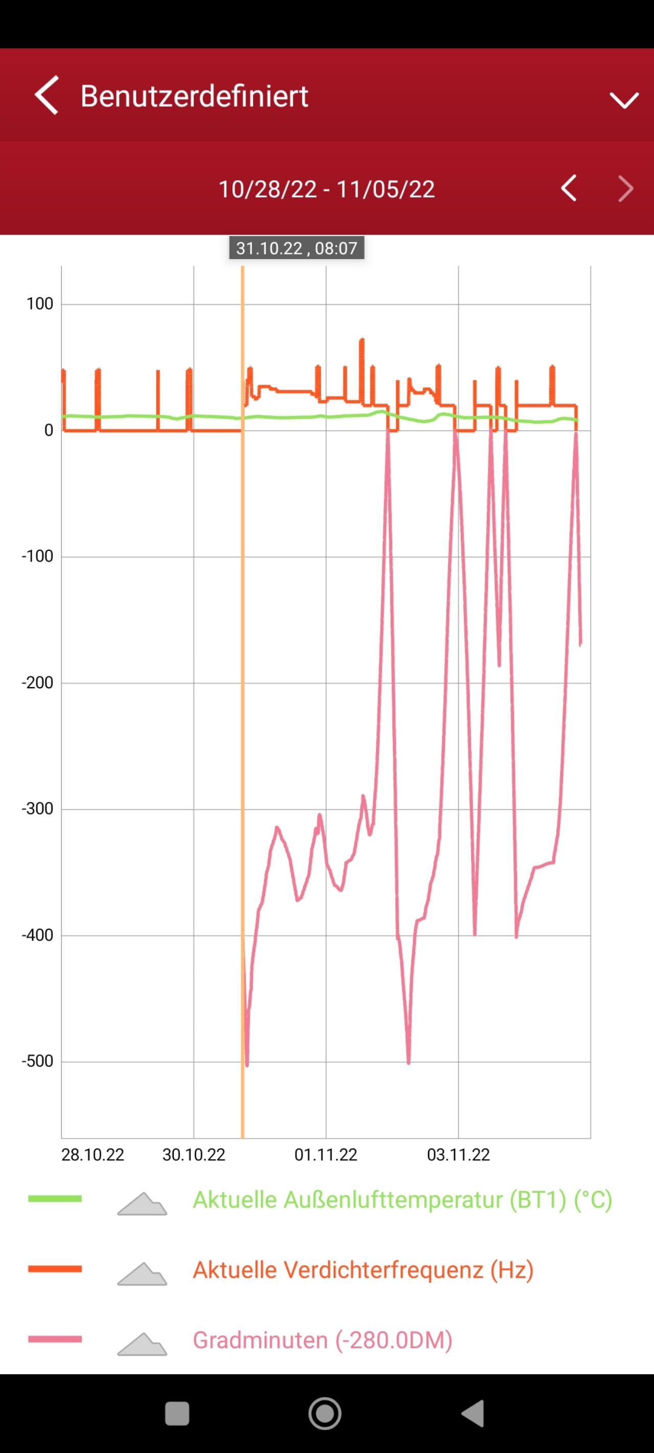

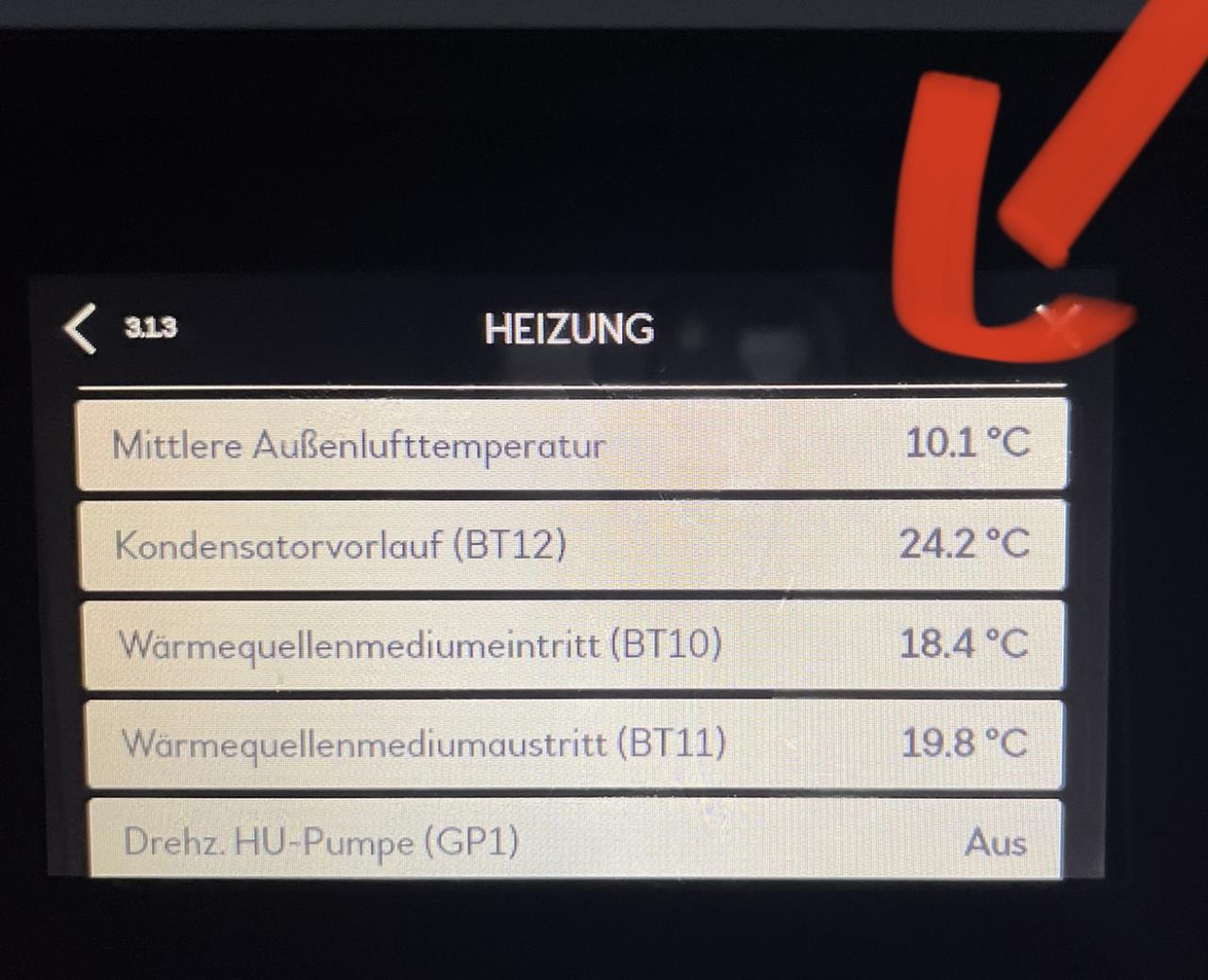

Guten Abend,
ich habe auf der Nibe Pumpe 11 Grad als Heizstart eingestellt, weil es durch die Südfenster eh immer sehr warm reingeht. Jetzt hätten wir heute diese Temparatur unterschritten aber die Pumpe steht leider still. Hab ich wieder was falsches eingestellt? 😬
wie kann es sein dass der BT11 höher ist als BT10 ?
Danke für einen Tipp und schönen Abend.

  •  LukasH
4.11.2022  (#1)
So jetzt ist das Kastl doch angesprungen bei mittlerer Aussentemparstur von 9,9 Grad obwohl ich nix gedrückt habe 😊
Also eigentlich genau 1 Grad unter dem von mir eingestellten Wert. Auch wurst. Es läuft nun 😅

Hi
nur der Vollständigkeit halber, vermutlich hats mit der Filterzeit zu tun - 24 Std bei Dir wenn ich das richtig entziffere - um die Trägheit  bzw. Speicherfähigkeit des Gebäudes mit einzubeziehen, ich zitiere:
Sie können außerdem den Zeitraum (Filterzeit) einstellen, über den die mittlere Außenlufttemperatur berechnet wird.
(https://www.nibe.eu/assets/documents/26259/531136-1.pdf)
LG Wolfgang
4.11.2022  (#3)
die filterzeit bestimmt über welchen zeitraum aus der außentemperatur die mitteltemperatur gebildet wird...
LukasH schrieb: Jetzt hätten wir heute diese Temparatur unterschritten aber die Pumpe steht leider still. Hab ich wieder was falsches eingestellt? 😬
...diese dient dann mit 1K hysterese als schwellwert zum 'starten' der heizsaison...
LukasH schrieb: wie kann es sein dass der BT11 höher ist als BT10 ?
also sole-ein & sole-aus.
ganz einfach.
die wp steht, keine umwälzung, da haben die temperaturen genau gar keine bedeutung weil ja keine wärme transportiert wird.
vorlauf/rücklauf gelten immer nur im betrieb, bei laufender umwälzung.
im stillstand werden quasi gehäuse- bzw zimmertemperaturen angezeigt...
  •  Pr0phecy
4.11.2022  (#4)
deine Heizung hat nur noch nicht geheizt gehabt, weil die Gradminuten noch nicht erreicht waren. Man sieht in deinem dritten Bild, dass zwar die Sole-Pumpe nicht aktiv war, aber die Heizungsumwälzpumpe schon. Und die fängt an zu laufen, wenn die Heizgrenze erreicht ist. Die läuft dann auch, wenn der Verdichter nicht läuft. Interessanter wäre das Bild "Heizung" (die drei roten Wellenlinien) gewesen, da kannst du die Gradminuten checken, sowie den berechneten und aktuellen Vorlauf.

arne ist heut wieder so kryptisch... ;D
heizgrenze 11C heißt, daß die WP WP [Wärmepumpe] auf "sommer" umschaltet bei steigerung auf 11C.
zum wieder einschalten ( auf "winter") muss es 1K kälter sein.
also heizgrenze -1K = 10C bei dir. -> passt

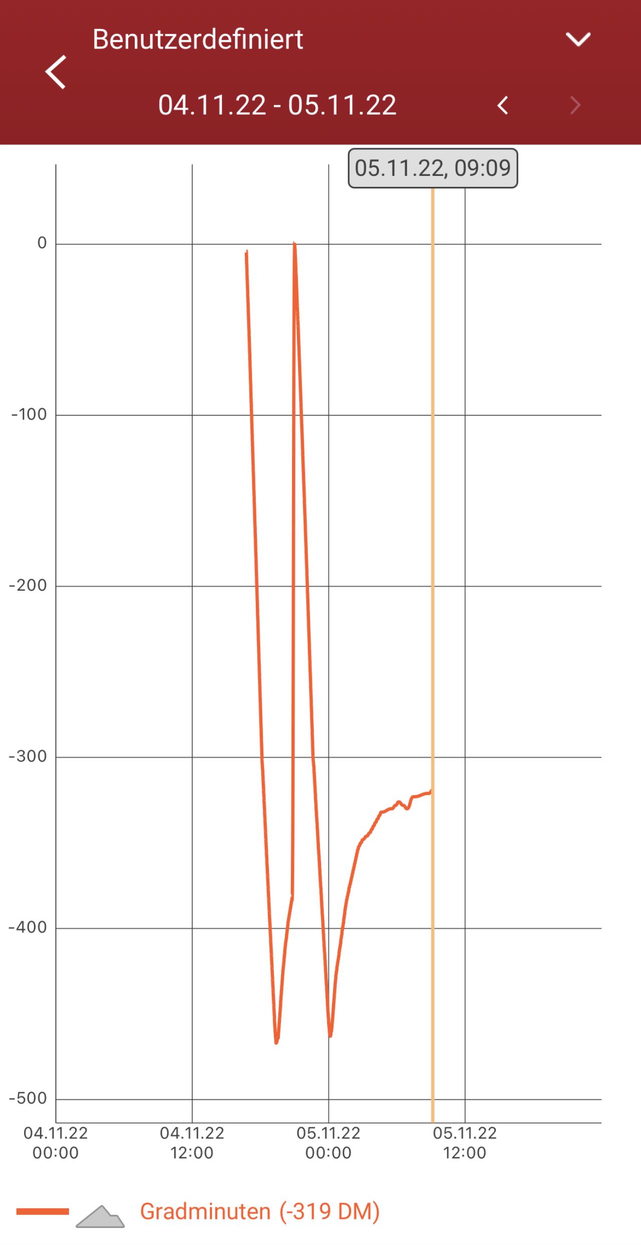

Die Sole kommt mit 12,3 Grad rein und mit 7,3 raus. Die Wärmequellenpumpe dreht mit 40% und Kompressor in der Früh mit 36 Hz
2022/20221105652071.jpg

Ich hänge mich mit einer Frage an. Beobachte nun seit einiger Zeit das Verhalten der WP WP [Wärmepumpe] und blicke noch nicht ganz durch. Wir hatten das vorige Wochenende durchgehend starken Nebel aber die Außentemperatur war gleich dem  Heizstart (12°C). Die Raumtemperatur verringerte sich auf ca. 20,5C. Habe dann die Heizgrenze auf 11°C gesetzt. Die WP WP [Wärmepumpe] startet und schlussendlich hatte es dann  22°C -23C und schon zu warm. Als Heizkurve um eins verringerte. Das machte sich eigentlich nicht bemerkbar. Nun zu meiner eigentlich Frage: Kann man irgendwie beeinflussen wie schnell die Grasminuten abgebaut werden oder ist das durch die minimale Leistung der WP WP [Wärmepumpe] begrenzt?
2022/20221105698904.jpg
Noch irgendwelche Ratschläge was ich mir noch ansehen kann oder ist  dieses Verhalten bei dem sehr unterschiedlichen Wetter einfach unvermeidbar?

5.11.2022  (#8)
Bube schrieb: Kann man irgendwie beeinflussen wie schnell die Grasminuten abgebaut werden
Nicht so doll dran ziehen 😜
An der Heizgrenze kann die WP WP [Wärmepumpe] nur mit takten die Leistung drosseln.
Haus braucht z. B. 1 kW, WP macht aber fast 2...
Kompromiss aus Komfort und wenig Takten.
Längerer Takt führt zu mehr Überhitzung.
Nebel an der Heizgrenze gegenüber sonnigen Tagen macht gefühlt n Unterschied.
Gradminuten schneller abbauen kannst du z. B. Mit ner geringeren soll VL VL [Vorlauf] temp bei 20C AT AT [Außentemperatur].
Also manuelle Heizkurve und bei 20AT stärker absenken.

5.11.2022  (#10)
Start Verdichter wird verzögert und Takt wird kürzer, also weniger Überhitzung.
Weil Vl weiter von Vl - soll entfernt ist.
Pro Minute also ein höherer wert, welcher abgebaut wird. (aufwärts Richtung 0)

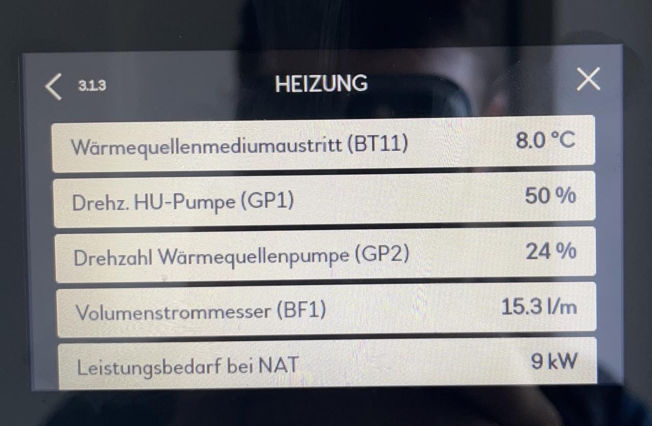

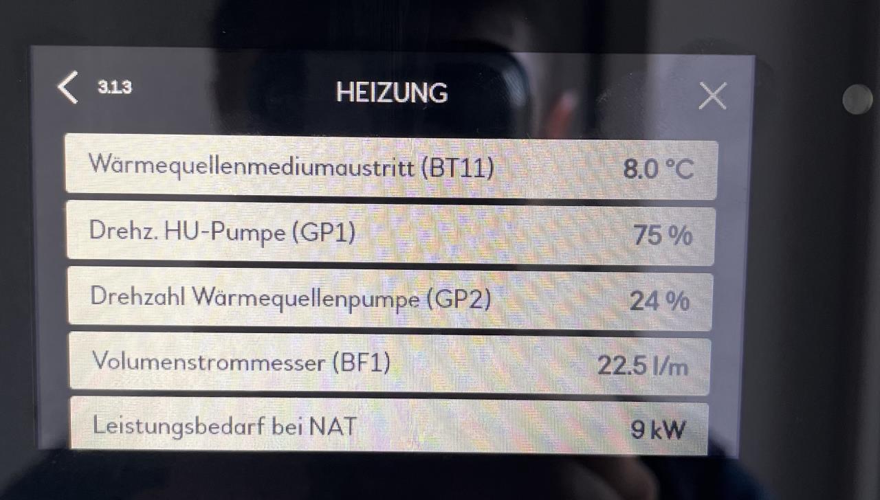

Mahlzeit, ich habe gelesen dass man den Volumenstrom etwas Drosseln kann um Strom zu sparen. Ich bin jetzt von 75 auf 50 gegangen. Der Durchfluss hat sich etwas verringert. Passt das so für die FBH FBH [Fußbodenheizung] und BKA BKA [Betonkernaktivierung]. Lg
vorher:
2022/20221106656597.jpg
Und nachher:
2022/202211062585.jpg

6.11.2022  (#14)
LukasH schrieb: Passt das so für die FBH FBH [Fußbodenheizung] und BKA BKA [Betonkernaktivierung]
passt exakt!🤪 so in den raum geworfene zahlen kann keiner beurteilen.
wenn gleich um 15l/min für viele EFH ein guter wert ist, um den volumenstrom passend zum haus und senke auszuloten.
vermutlich war deine umstellung sinnvoll.
es wird jetzt kühler im haus, weil du weniger wärmeenergie umlaufen lässt.
vielleicht kaum merkbar, sonst heizkurve +1
dann wäre aber der gewinn durch weniger pumpenstrom wieder mehr als aufgehoben.
daher sind so pauschale aussagen nicht möglich.

6.11.2022  (#17)
cacer schrieb: so in den raum geworfene zahlen kann keiner beurteilen...
recht hat er...
das kriterium um den volumenstrom zu beurteilen ist die spreizung vl/rl.
die kann idealerweise jetzt an der heizgrenze bei 2-3K liegen, im typischen winterbetrieb (+/-0°) bei 3-5K und am kältesten tag des winters bei 5-7K.
mit der kombi fbh&bka zum heizen würde ich mich am unteren ende orientieren, weil du damit 'billig' mehr wasser&wärme durch die rohre schieben kannst...
