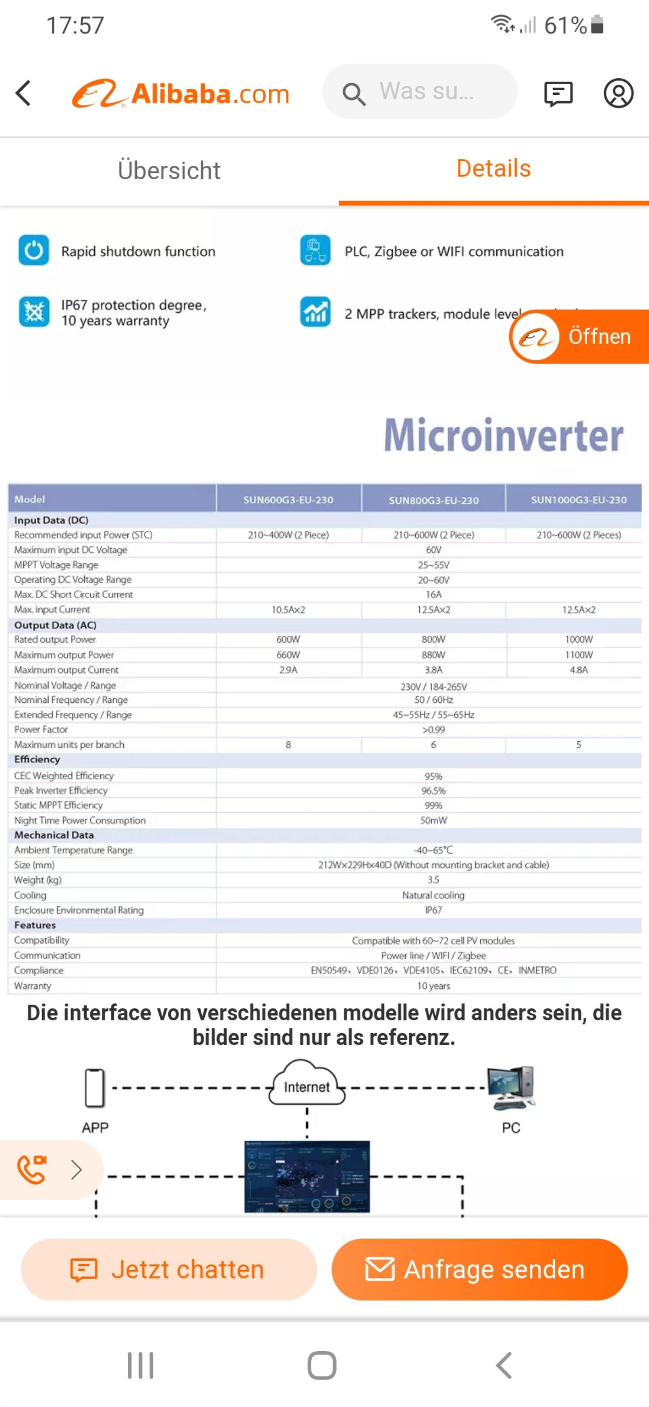

5.11.2022  (#19)
2022/20221105202680.jpg
Der Deye 800 würd wohl am Besten passen noch zu diesen Modulen oder?
