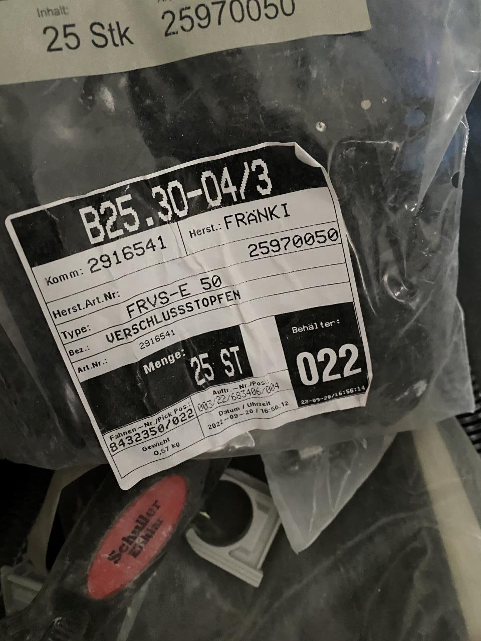

Mein Elektriker hat hier sehr wohl Stopfen für 50er mitgehabt. Ob die Luftdicht sind kann ich nicht sagen, mein BDTest Ergebnis von 0,23 spricht aber dafür, da wir einige 50er aus dem Keller und in die Garage haben. Habe auf die schnelle folgendes Foto vom Sackerl gefunden:
2022/20221103903188.jpg
Edit: der wirds sein: https://shop.sonepar.at/article/120310829

Ist's möglich aus dem Stopfen mit einem Kabel rauszufahren, sprich wie ein kleiner Dichtstopfen diese einfach zu durchstechen?
