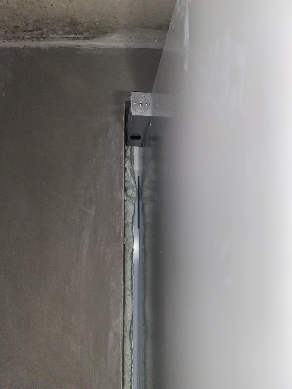

beim Einbau unserer Hörmann Brandschutztür FS Thermo65 zwischen Haus und Garage durch eine Fachfirma gingen leider ein paar Dinge schief. Einerseits hat der Monteur falsch Maß genommen und für den Türschließer zuerst zwei falsche Löcher zu niedrig ins Türblatt gebohrt. Andererseits ist der Schließer bzw die Tür so montiert worden, dass sie sich nicht ganz 90 Grad öffnen lässt bevor der Schließer an die Laibung stößt.
Ich habe mit dem Fachhändler bereits kurz zwei mögliche Lösungen besprochen: der HDC35 Schließer sollte lt. Anleitung auch auf der Bandgegenseite montierbar sein, wäre optisch an sich ohnehin die bessere Lösung weil Garagenseite, dass würde aber ohne Austausch von Türblatt und Rahmen auf ersterem neben den zwei falschen Löchern noch zwei Löcher freilegen und am Rahmen auch nochmal 2-3 glaube ich auf der Bandseite. Alternativ könnte man die Türe weiter aus der Laibung rücken (5-7cm wären geschätzt nötig), damit der Schließer nicht mehr vor 90 Grad Öffnung an die Laibung stößt. Nachteil hierbei ist der Übergang Boden Garage/Haus, dann sitzt die Tür nicht mehr genau am Übergang der beiden Bodenplatten, wie genau hier der Bodenaufbau funktionieren soll, wenn der Garagenboden in der Laibung noch ein paar cm ins Haus "ragen" muss, weiß ich nicht.
Ist die Türe mit zwei provisorisch mit Schrauben abgedeckten Bohrlöchern im Türblatt auch noch brandschutzkonform und wird sicher bei der Feuerbeschau hier nichts beanstandet? Sonst müsste ich ja ohnehin auf einen Austausch zumindest des Türblatts pochen und im Zuge dessen wäre eine Montage des Schließers auf Bandgegenseite jedenfalls ein Thema.
Was würdet ihr machen bzw gibts noch andere Lösungsvorschläge?
