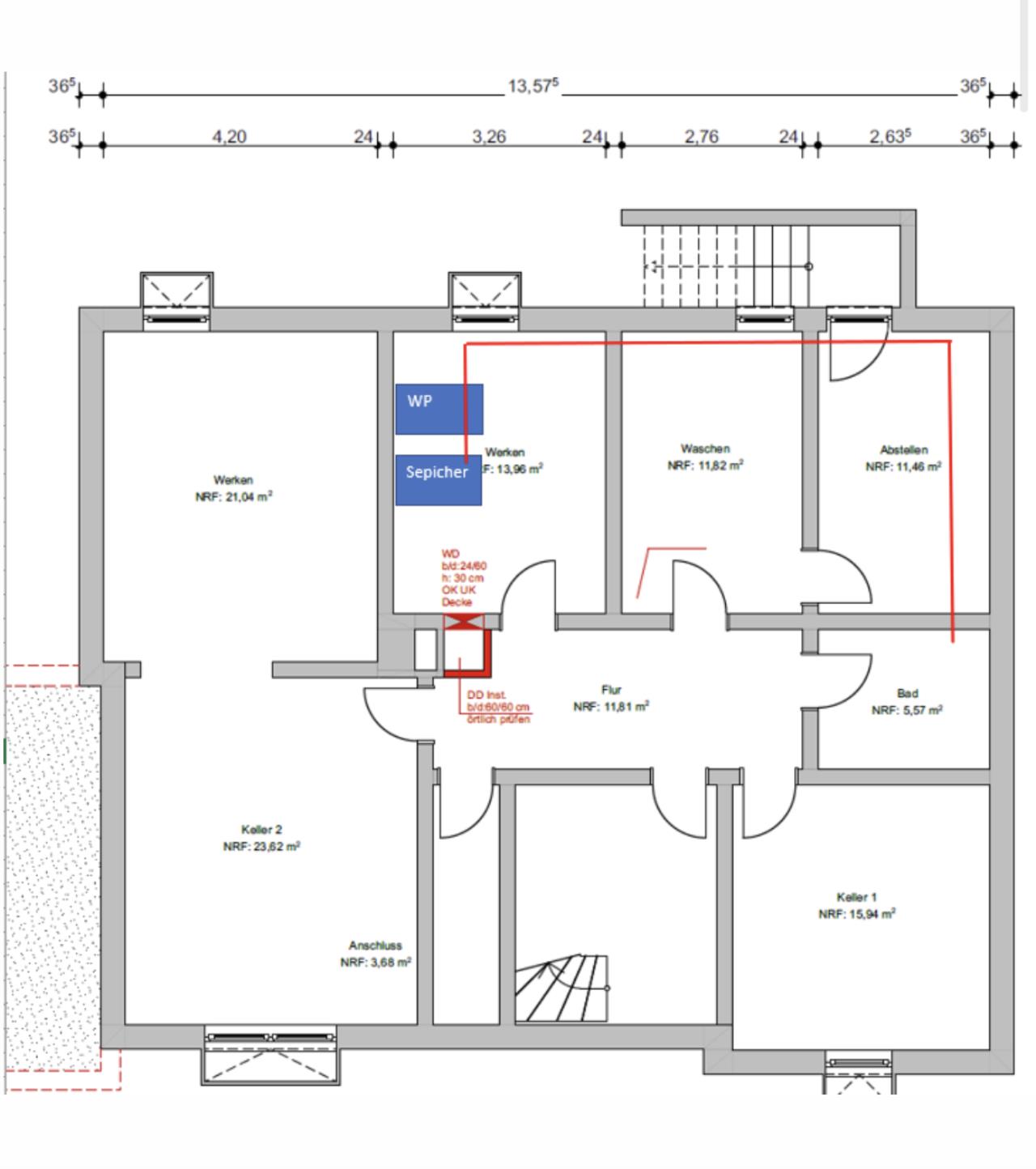

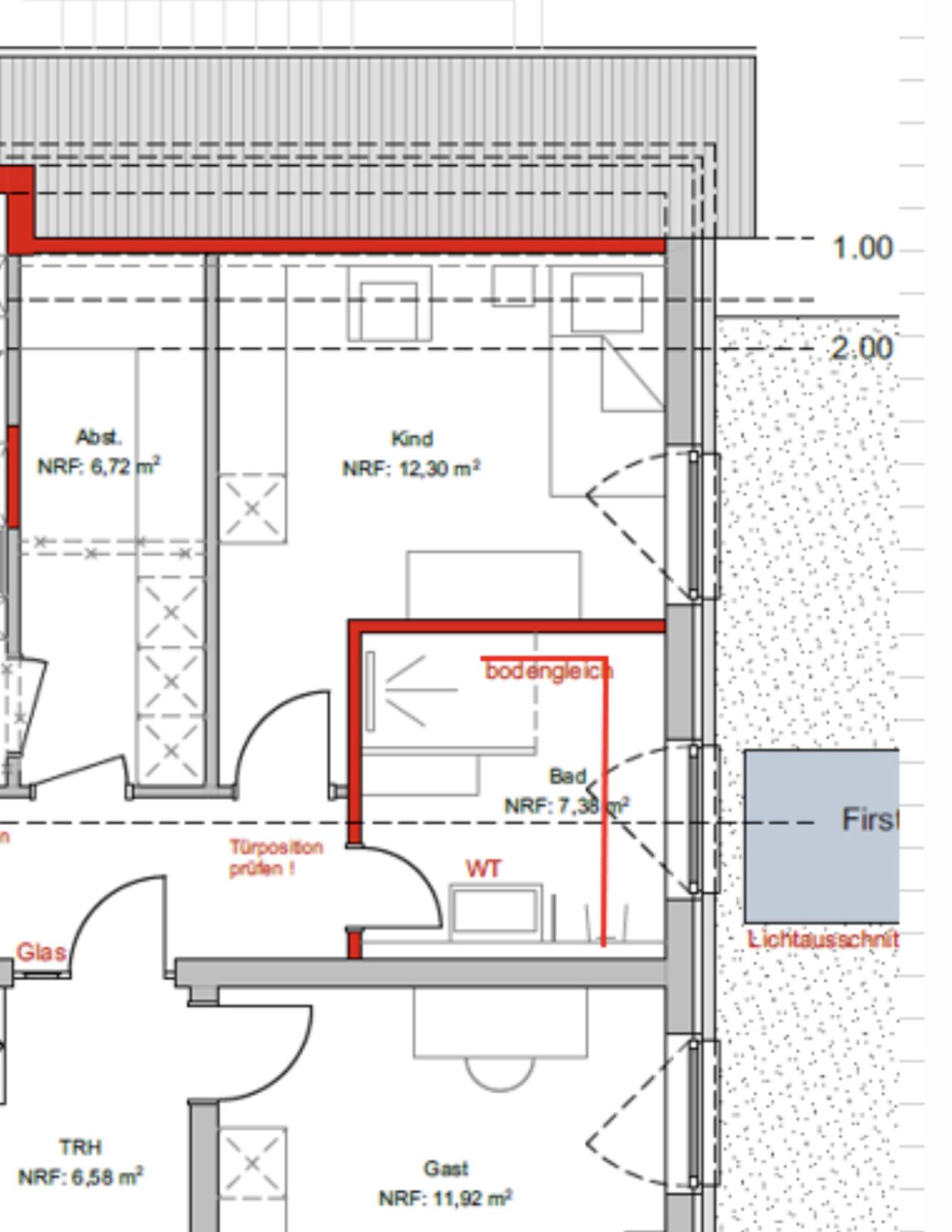

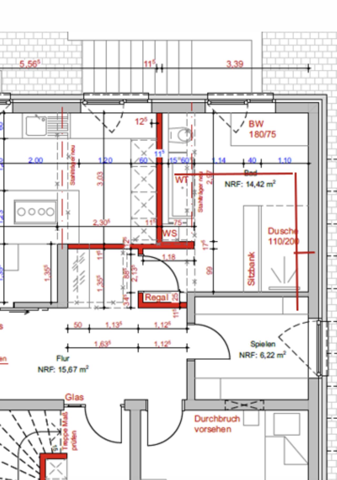

Hier mal die Wege in rot eingezeichnet.

den speicher im keller an die rückwand vom kellerbad stellen. (so weit wie möglich an die steigleitung)
damit ist ein großteil der dicken leitung eleminiert.
bei mir geht der schacht keinen meter entfernt vom speicher (im kalten keller) nach oben.
bad ist 2 etagen höher und ab kellerdecke mit 16x2 angebunden.
bei ausgekühlter leitung 15 sekunden bis in der dusche warmes wasser ankommt.
wenn vorher schon eine andere zapfstelle kurz an war, dauert es 3-7 sekunden unter der dusche.

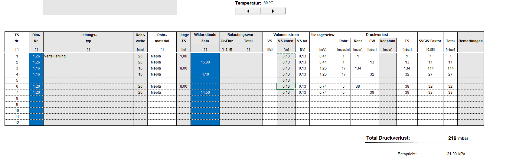

Ich habe mal mit der Druckverlusttabelle von Geberrit den aktuellen Stand der Küche gerechnet. Da komme ich auf 86mbar Druckverlust. Zuleitung zur Friwa und Friwa selber mit 0,7bar habe ich mal ausgelassen.
2022/2022110756645.png

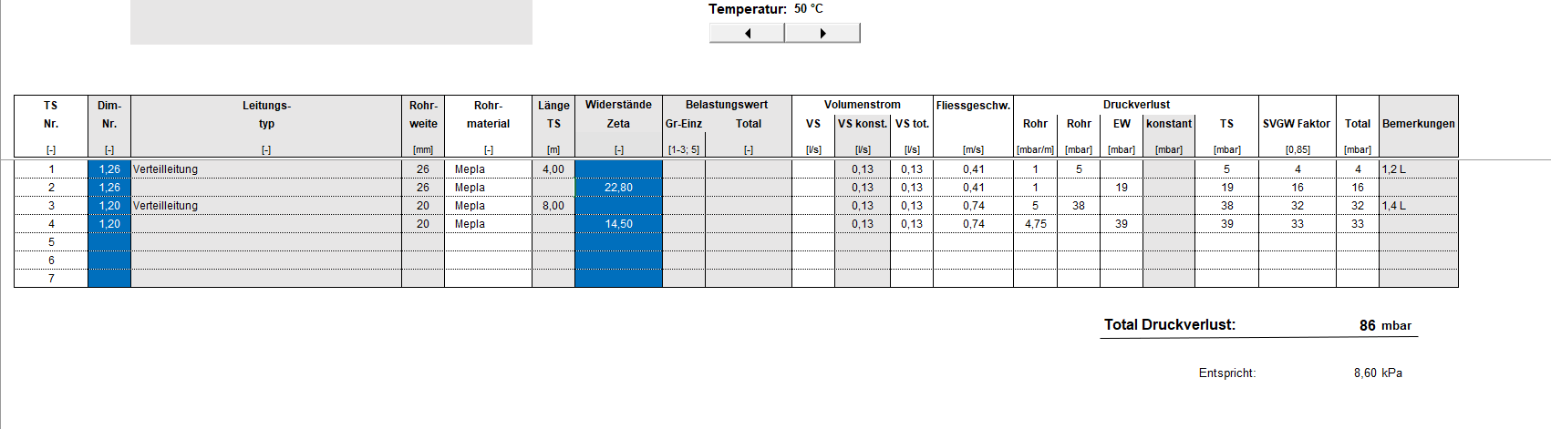

Nun war ja die überlegung den Speicher zu versetzen und WW WW [Warmwasser] für Küche neuzulegen.
Ich habe mal 16er Mepla angenommen, das würde den Druckverlust um 133mbar erhöhen.
2022/20221107698533.png
tja, wie kann man die Werte deuten? Wie verhält sich das mit den Fließgeschwindigkeiten? Wo sind da die Grenzen? Im Mepla 16 bin ich bei 1,25m/s.
Mit dem Mepla 16 und längere Wege hätte ich wenigsten nicht mehr V in den Leitungen als jetzt.

8.11.2022  (#15)
Bei manchen Herstellern gibt es ein Diagramm dazu, wieviel Wasser beim jeweiligen Drtuck rauskommt. Du darfst aber nicht den Druckverlust durch die Höhendifferenz vergessen, ca. 0,1 bar p. m.
Gäste-WC und Spülmaschine werden ja KW sein, da besteht ja kein Änderungsbedarf.
  •  plen
8.11.2022  (#16)
Stimmt, hast du noch eine Empfehlung für fließgeschwindigkeiten? Vielleicht nicht höher als 2m/s?
0,1 bar hatte ich soweit auf dem Schirm.
also kurz gesagt, mit 16 mepla neu die Strecke im Keller wäre der Druckverlust
0,133 bar weniger als was jetzt da ist.
das ist doch zu vernachlässigen, wenn ich mir das mal pneumatisch vorstelle.
wenn die Fließgeschwindigkeiten jetzt nicht zu hoch sind, dann sollte eigentlich alles gut sein.
ich versteh nicht wie sich der Planer beim HBler Planer nennen kann, vorallem, wenn die ne passende Software dafür haben.

plen schrieb: Meine Idee wäre jetzt, den Speicher mit Friwa direkt unter die Bäder zu setzen, dann wären die Wege zum Bad sehr kurz. Ok, Vor und Rücklauf der Nibe würden bei der WW WW [Warmwasser] Bereitung einige Verluste bringen, denke aber die sind weniger als die Zirkulation....
um welten weniger...
die ladung des speichers erfolgt ja typisch nur 1-2-mal am tag. da ist völlig egal wie lang die leitungswege sind.
wasser zapfen tun wir hingegen 100-mal ... emoji
der speicher gehört immer zu den verbrauchern.
die wp kann ruhig woanders stehen...
ist halt leider schon ein thema der grundrißplanung.
das der hauptfallstrang an die wc's gekoppelt ist hat sich durchgesprochen, das mit den warmwasserwegen leider noch nicht überall...
  •  plen
8.11.2022  (#18)
dyarne schrieb: um welten weniger...
@dyarne
Vielen Dank für deine Einschätzung. Ich habe schon einiges von dir gelesen, bin dir sehr dankbar für deine ganzen Informationen.
Ich habe mal mit Mepla 26 gerechnet, was dann der neue VL VL [Vorlauf] und RL RL [Rücklauf] wird, (20 innen) der Druckverlust steigt um 23mbar mit Fittinge usw. aber dann kann ich die alte Leitung weiter nutzen. Denke das geht in Ordnung.
Andere Frage noch zum Speicher, es ist leider nur eine leere Büchse geworden mit 500L, den TWL wollte er mir damals nicht besorgen.
Nun ist die Dämmung vom Cosmo ja mehr als bescheiden, ich würde dann die Speicherdämmung selber neu machen. Gedacht hatte ich an 120iger Mineralwolle drumherum und dann verkleiden mit Pur Alu Dämmung 6cm mit 022 Dämmwert.
Ich frage mich gerade, wo könnte der Speicher drauf stehen? 12cm Pur Platten unten und eine Edelstahlplatte wo die Füße drauf stehen? Oder gibts da eine bessere Lösung/Vorschläge?
Die Friwa auch direkt mit einpacken ins Gehäuse und von vorne den Kasten zum öffnen machen?
Gruß und Danke.

@plen Wo hast du denn das Geberit-Berechnungstool gefunden? Danke!
  •  plen
10.11.2022  (#21)
https://www.geberit.ch/service/downloadcenter/?page=1
Ne bisschen runterscrollen. Keine Ahnung warum die Schweiz alles freigibt, auf der deutschen Seite ich nichts zu finden. Auch per Anruf sind die nicht bereit die Druckverluste der Fittinge rauszugeben.
