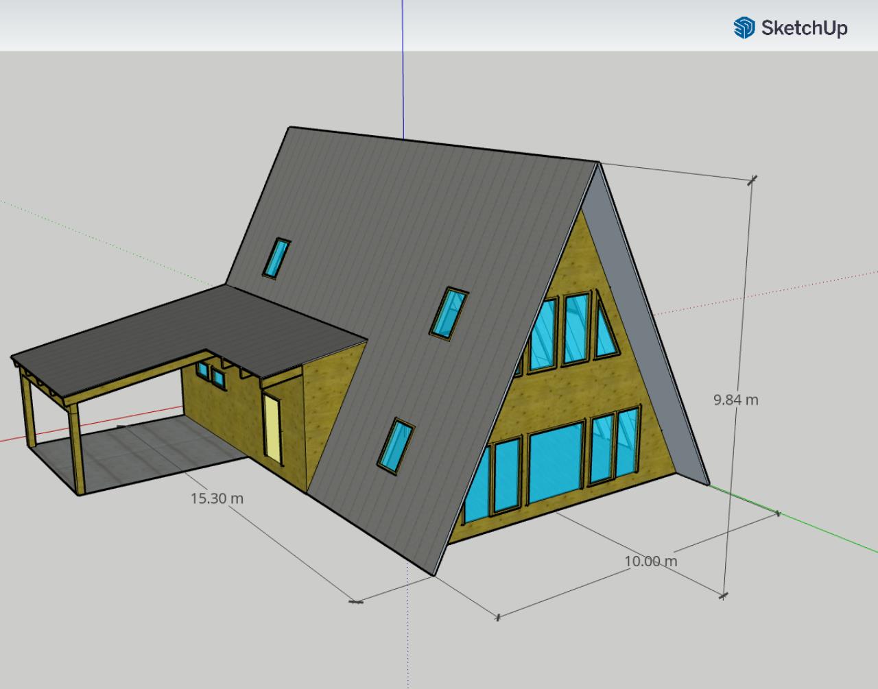

Liebe community,
Ich bin auf der Suche nach einer Erklärung für die Diskrepanz zwischen meinem gefühlt erhofften HWB (unter 30 kWh/m²) und der Realität (Energieausweis-Berechnung offiziell: HWB(sk)=55,5 kWh:
Der Entwurf enhält folgende Kennzahlen:
Wände gegen Außenluft: U = 0,12W/m²K
Dachschrägen gegen Außenluft: U = 0,12W/m²K
Böden erdberührt: U = 0,14W/m²K
Fenster/Türen: U = 0,8W/m²K (Fensterflächen insgesamt: 37m²)
Geometrie: "Nurdach-Haus" - A-frame
Grundfläche(m): 14x10
Höhe(m): 10,4
Bruttovolumen laut (Energieausweis): 827,03m³
Gebäude-Hüllfläche (Energieasuweis); 576,49 m²
A/V: 0,697 1/m

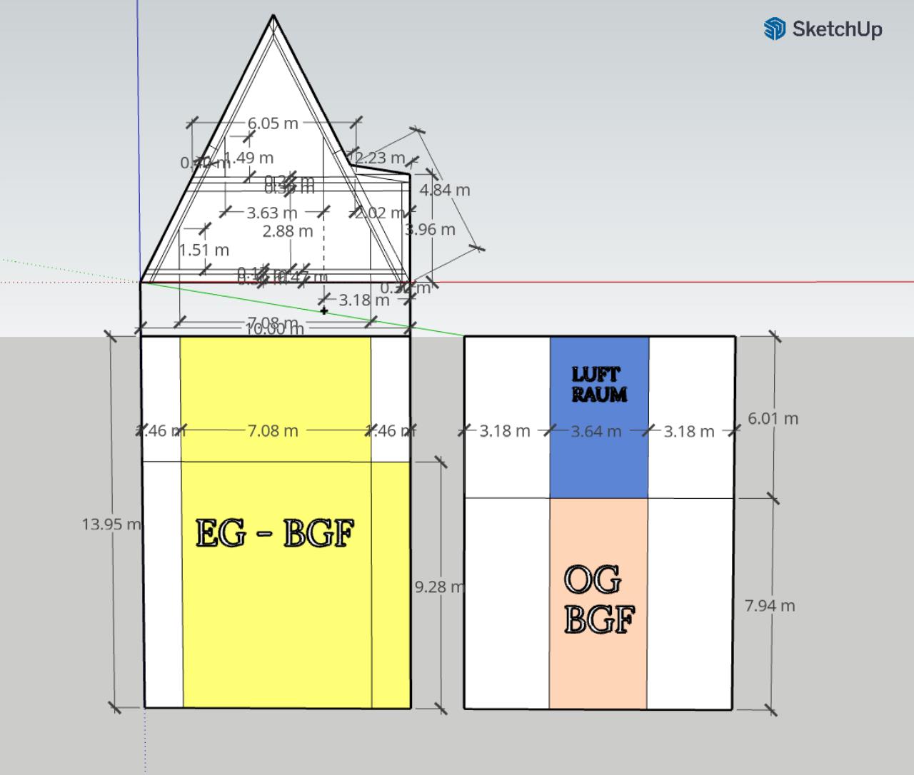

Die Geschossfläche im Haus ist nicht durchgehend, so findet sich im vorderen Bereich ein Luftraum der von Fußboden bis Gibel durchgehend ist. Dieser erschliesst sich um die 5 Meter (14 Meter Gesamtlänge). Bodenaufbau mit Fussbodenheizung.
anbei eine Skizze:
2022/20221028844625.jpg
Liebe Profis! Die U-Werte der Mauern, Fensterusw. sind relativ niedrig. Also gute Isolation (auch zur Betonplatte - keine Unterkellerung) Wie kommt es zu einem "gefühlt" relativ hohem HWB, bzw. was könnte dafür verantwortlich sein ?
Die Geometrie ? Also A/V Verhältnis ?
Ich kann es nicht ganz nachvollziehen. Vielleicht hat jemand Erfahrungswerte bzgl. A-Frames ? Würde mich über Input freuen.
LG, Alex

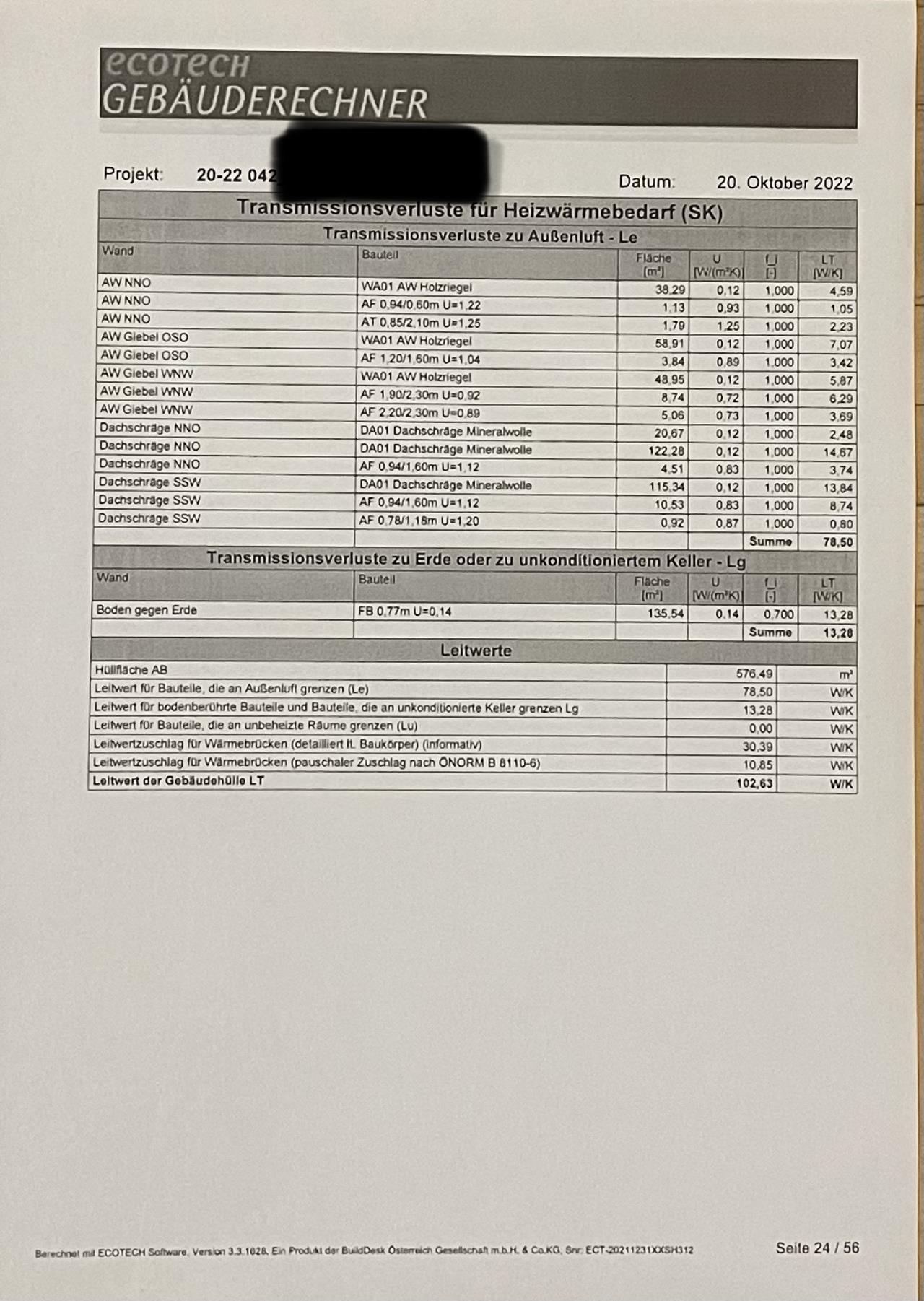

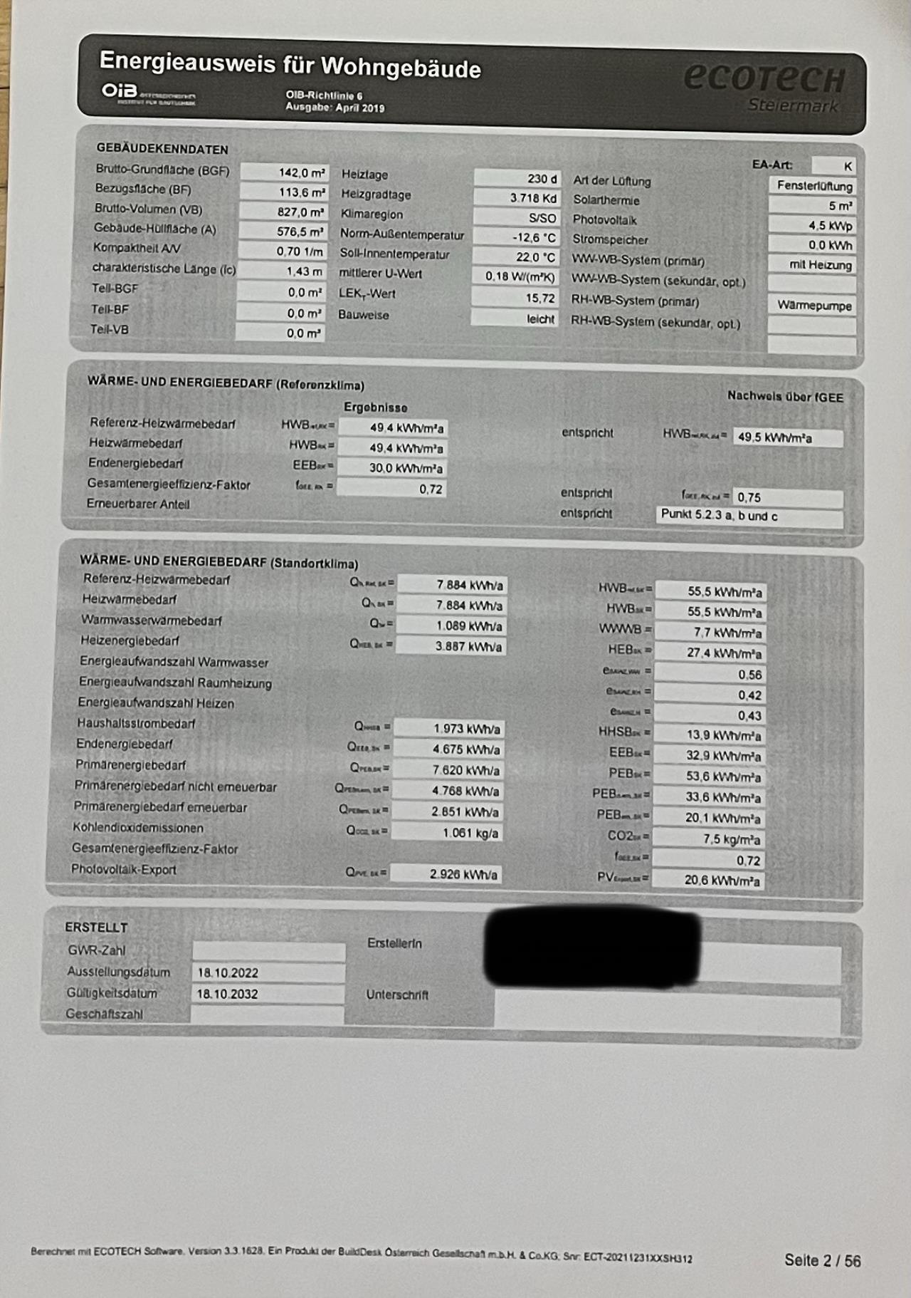

Stell mal eine Kopie vom EA EA [Energieausweis] (Seite mit HWB und die Seite mit den Transmissionsverluste der einzelnen Bauteil) hier rein. Interessant wären auch noch die solaren Erträge, ist das Haus Richtung Süden ausgerichtet?
  •  lexarnold007
28.10.2022  (#2)
Hallo berhan,
Danke für deine Antwort: Anbei die Bilder
2022/20221028830858.jpg
2022/20221028499705.jpg
Ausrichtung Haus: Azimut 13°, Neigung 63°
Im EA EA [Energieausweis]: wurde vorerst eine 4,5 kWp kWp [kWpeak, Spitzenleistung] eingetragen, möchte aber, auch aufgrund der vorhandenen Dachfläche wesentlich größere Anlage installieren. (10kWp+)

Wenn ich dich richtig verstanden haben, hast du eine zweite Ebene, die allerdings um 5 m weniger lang ist als die EG-Ebene.
1.) im EA EA [Energieausweis] wurde, so wie ich das sehe, nur die EG-BGF mit 142 m² Bruttogrundfläche herangezogen, die zweite Ebene wurde nicht dazugezählt.
2.) Fensterlüftung --> theoretisch höhere Lüftungswärmeverluste als mit Wohnraumlüftung mit Wärmerückgewinnung (so lüftet zwar keiner, aber im EA EA [Energieausweis] werden die Verluste über Fensterlüftung einfach deutlich höher ausgegeben als mit KWL KWL [Kontrollierte Wohnraumlüftung])

Hi,
ad 1,
Das Haus steht auf einer Betonplatte - Ausmaß: 13,95x10m - Durch die Hausgeometrie (Dachschrägen: Lichte ab 1,50m) verliere ich deutlich BGF. Bei mir ergeben sich nach Definition für das EG: 110,5m² und für das OG: 29,23 m². in Summe also annähernd die 142 BGF die im EA EA [Energieausweis] angegeben ist.
ad 2,
nL ist mit 0,28 1/h angegeben. ist glaub ich auch Standard. Da gibts natürlich rechenrisch einen Wärmeverlust, aber ist der bei meiner Hausgeometrie anders, also bei Standard Niederig-Energiehäusern, die keine KWL KWL [Kontrollierte Wohnraumlüftung] haben ?

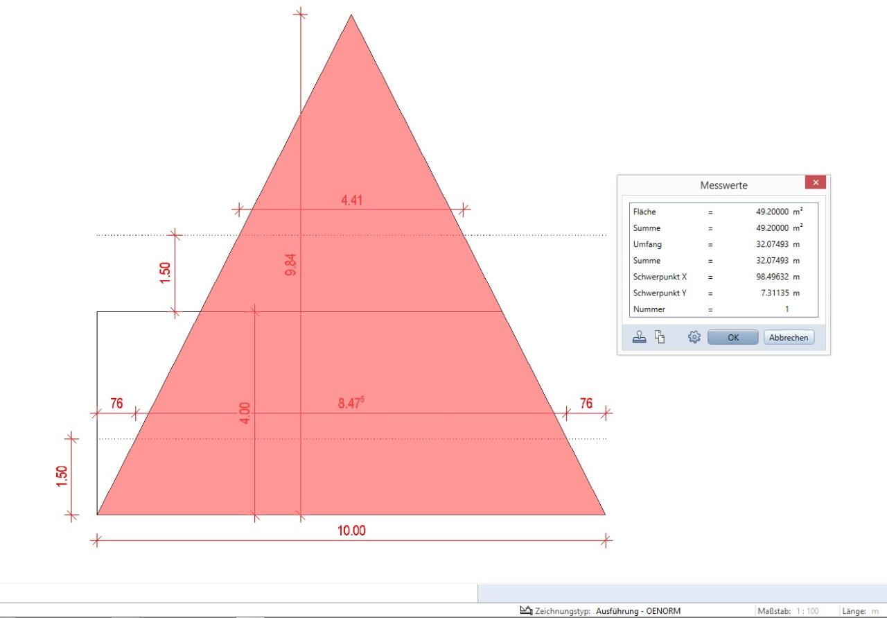

Berechnet wird die BruttoGrundFläche (für den EA EA [Energieausweis]) ja an der Aussenkante Dämmung (das weißt du sicherlich), weiß jetzt nicht wieviel deine Konstruktion noch ab der Aussenkante Dämmung aufträgt (oder welche Hülle deine dargestellte Geometrie jetzt genau beschreibt), aber bei der Geometrie stimmt irgendwas nicht ...
2022/20221028640879.jpg
Bruttogrundfläche:
EG: 14*8 (statt 8,47) + 8*0,75 (Vorbau Eingangsbereich) = 118 m²
OG: 14*4 (statt 4,41) = 56 m² ... den Luftraum würde ich schon dazurechnen (Stgh zählt ja auch dazu)
Volumen:
49,2 m² * 14 + 8*4*1(Vorbau Eingang) = 721 m³ ... lt. deinem EA EA [Energieausweis] 827 m³
Unabhängig davon ist die Bezugsröße (m² BruttoGrundFläche ... bei 1,5 m über FBOK, wie bei ausgebautem Dachgeschoß) bei deiner Baukörpergeometrie äußerst nachteilig für den HWB ... hat mich jetzt selber überrascht. (so traurig und absurd es ist - ein Keller in der gedämmten Gebäudehülle würde dir sogar helfen die EKZ zu verbessern)

29.10.2022  (#6)
Die ÖNORM 1800 aber nicht, hier zählt der Luftraum als UGF (ungenutzte Grundfläche) und somit nicht zur BGF.
Macht ja auch in diesem Fall Sinn, ein großer Luftraum/Galerie ist ja alles andere als effizient in Bezug auf die nutzbare Fläche gesehen. Es kann noch mehr Fläche rausgeholt werden, ohne die Außenhülle und somit den Energiebedarf zu verändern und somit würde auch die Energiekennzahl gedrückt werden.

29.10.2022  (#7)
Hast recht, dann wären es ca. 36 m² .
Daß sogar Stiegenaugen > 2 m² in Abzug zu bringen sind, wusste ich bisher nicht (Bsp. Stiegenauge 5 m² .... abzüglich 2 m² —> 3 m² abziehen).
Bruttogrundfläche:
Volumen:
Hallo ap:
Hab mir das nochmal angesehen:
2022/20221029107823.jpg
Ergibt bei mir: EG = 112,31 m² und OG = 28,90 m² in Summe: 141,22 m² abzüglich 3m² Stg-Haus: 138,22 ² - also sehr ähnlich der EA EA [Energieausweis]-Berechnung.
Bezüglich Volumen und Hüllfläche bekomme ich tatsächlich auch andere Werte (V = 743,32 m³, A = 515,80 m², jedoch bleibt das A/V Verhältnis gleich mit 0,69. Desto kleiner das dieser Wert, desto besser wäre es. Grundsätzlich ist der eben gar nicht so schlimm. Ein eingeschossiger Bungalow hätte einen deutlich höheren. Deswegen eben meine Ungläubigkeit ob des hohen HWB´s.
  •  ap99
29.10.2022  (#9)
Täuscht mich das oder hast du bei der Schräge (bei 1,5 m Höhe) die Innenmaße verwendet? ... falls ja dürftest bei den Schrägen jeweils 40 cm dazu nehmen (statt 7,08 wäre die Breite dann 7,88)
Ja, die Geometrie mit geneigten Wänden ist hinsichtlich HWB/m2 äußerst nachteilig ... gegenüber einem Gebäude mit selbem Volumen und senkrechten Wänden ... HWB/m3 wäre für dich besser.
alter schwede, absolut korrekt: damit erhöht sich die Bruttofläche auf 158,72. Im OG sind es dann auch nicht 3,64m, sonder 4,44. abzüglich 3m² Stiegenhaus immer noch 155,72 - also gute 10% mehr als im EA EA [Energieausweis]. Die Frage nun:
1. Ist es relevant für den HWB ?
2. positiv oder negativ ?
