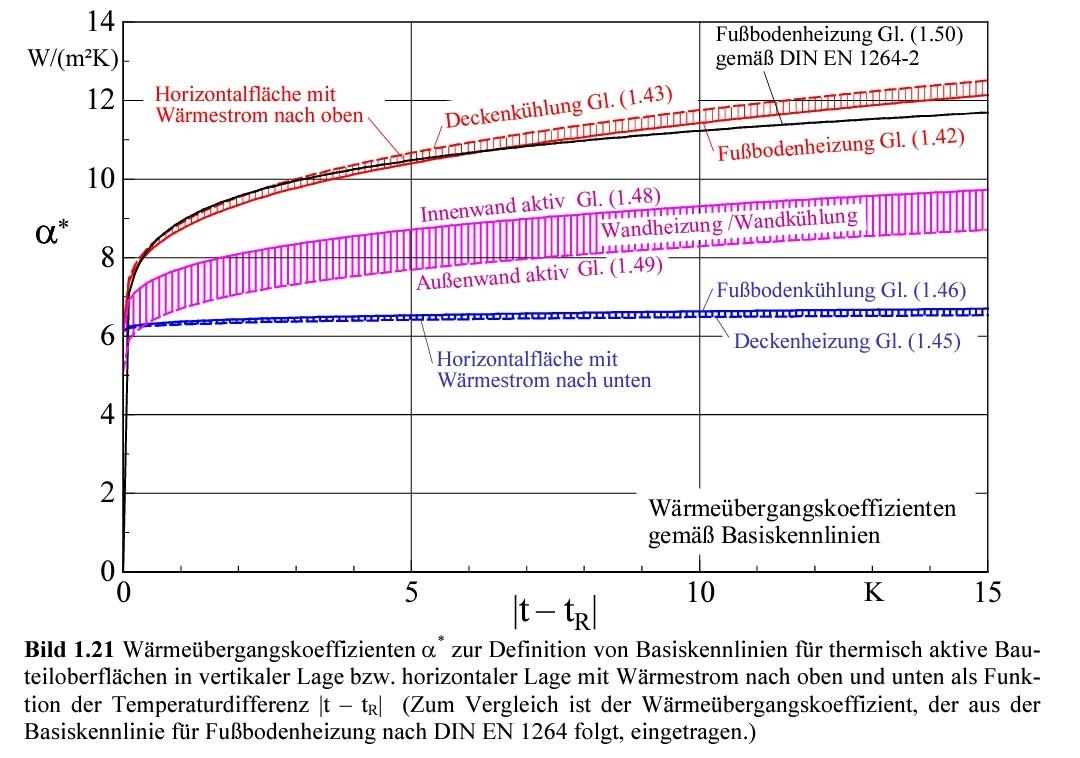

Na, weil dieser Insti noch nicht verstanden hat, das man mit der BKA BKA [Betonkernaktivierung] auch heizen kann. Manche leben halt immer noch in der Zeit der Heizkörper und verstehen halt nicht, dass der Konvektionsanteil bei Flächenheizungen mit einem dT von 1-2 K sehr gering ist. Vielleicht immer wieder nachfolgende Grafik den Instis präsentieren, in 20 Jahren sind wir dann durch. Quelle: LowEx von Bernd Glück, Deite 33. https://berndglueck.de/dl/?dl=LowEx+Bericht_LowEx.pdf |
