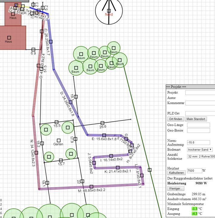

wir haben vor 2 Wochen unsere RGK RGK [Ringgrabenkollektor] Planung bekommen, danke an Arne dafür.
2022/20221025821485.png
Durch das Forum ist mir das meiste so und so bekannt warum was wie gemacht wird, was ich jedoch nicht wusste, dass sogar der Abstand von Ring zu Ring genau geplant ist.
Wieso ist das so? Hat das einen physikalischen Grund? Oder ist es nur, damit man die 400 Meter RGK RGK [Ringgrabenkollektor] unterbekommt im Garten?
Wieso ist auf der warmen Seite der RGK RGK [Ringgrabenkollektor] enger gelegt und auf der kalten Seite eigentlich nur mehr nebeneinander? Steckt da Physik dahinter?
Ich nehme an die "Kasterl" neben den RGK RGK [Ringgrabenkollektor] Ringen ist die Entzugsfläche? Benötigt die kalte Seite mehr Entzugsfläche als die warme Seite?
Falls es dumme Fragen sind tut es mir leid, ich will es einfach nur verstehen, weil ich das Thema irsinnig interessant finde.
Ich hoffe das Forum kann meine Fragen beantworten :)

Um so wärmer die Flüssigkeit im Rohr ums so geringer ist die Temperaturdifferenz zum umliegenden Erdreich. Wenn man jetzt also einen gleichmäßigen Entzug über die gesamte Fläche haben möchte, dann müssen die Ringe auf der warmen Seite enger liegen, da die Sole ja mit einer bestimmten Fließgeschwindigkeit unterwegs ist und damit "länger" im warmen Bereich ist um Energie zu entziehen.

Das heißt, selbst wenn ich den RGK RGK [Ringgrabenkollektor] in geraden Linien verlegen würde, müssten die warmen Leitungen enger gelegt sein als die kalten, sehe ich das so richtig?
Was würde zB mit dem RGK RGK [Ringgrabenkollektor] passieren, wenn ich ihn zunahe an zB eine Terrasse vergrabe? Also sodass er weniger Entzugsfläche hat. Sinkt dann die Leistung?

Nein, bei gerade Linien werden die beiden Kreise so weit als möglich auseinander gelegt um die effektive oberfläche zu vergrößern.
Es gibt gewisse Grundregeln die bei der Verlegung eingehalten werden sollen. Die bekommst du bei der professionellen Planung alle in einem Dokument dazu ;).
Ist gut investiertes Geld, bitte nicht einfach drauf los graben...Da gehts um Peanuts.

Ja, ist aber bagger- und platztechnischer Unsinn, weils ned notwendig ist.
In Sonderfällen wurde das aber schon gemacht, daß der RGK RGK [Ringgrabenkollektor] als eine einzelne Schleife gelegt worden ist, glaub um ein feld herum war das amal. Da kannst natürlich warmes und kaltes Ende nicht mit Schleifenabstand beeinflussen, sondern nur über die Grabentiefe....

Jein, die Regenerationsfähigkeit (weil weniger Regenerationsfläche) wäre niedriger, d.h. der Erdreich wär kühler und hat weniger Energiepotential für den RGK RGK [Ringgrabenkollektor] zur Verfügung.
Je nachdem, wie viel Energie entzogen wird, wie weit der Graben ist usw..
Langfristig könnts schon Auswirkungen geben, kurzfristig glaub(!) ich nicht.
Aber sinnvollerweise macht das ja keiner - fahrst ja auch nicht spaßhalber mitn Auto mit angezogener Handbremse von Wien nach Salzburg emoji

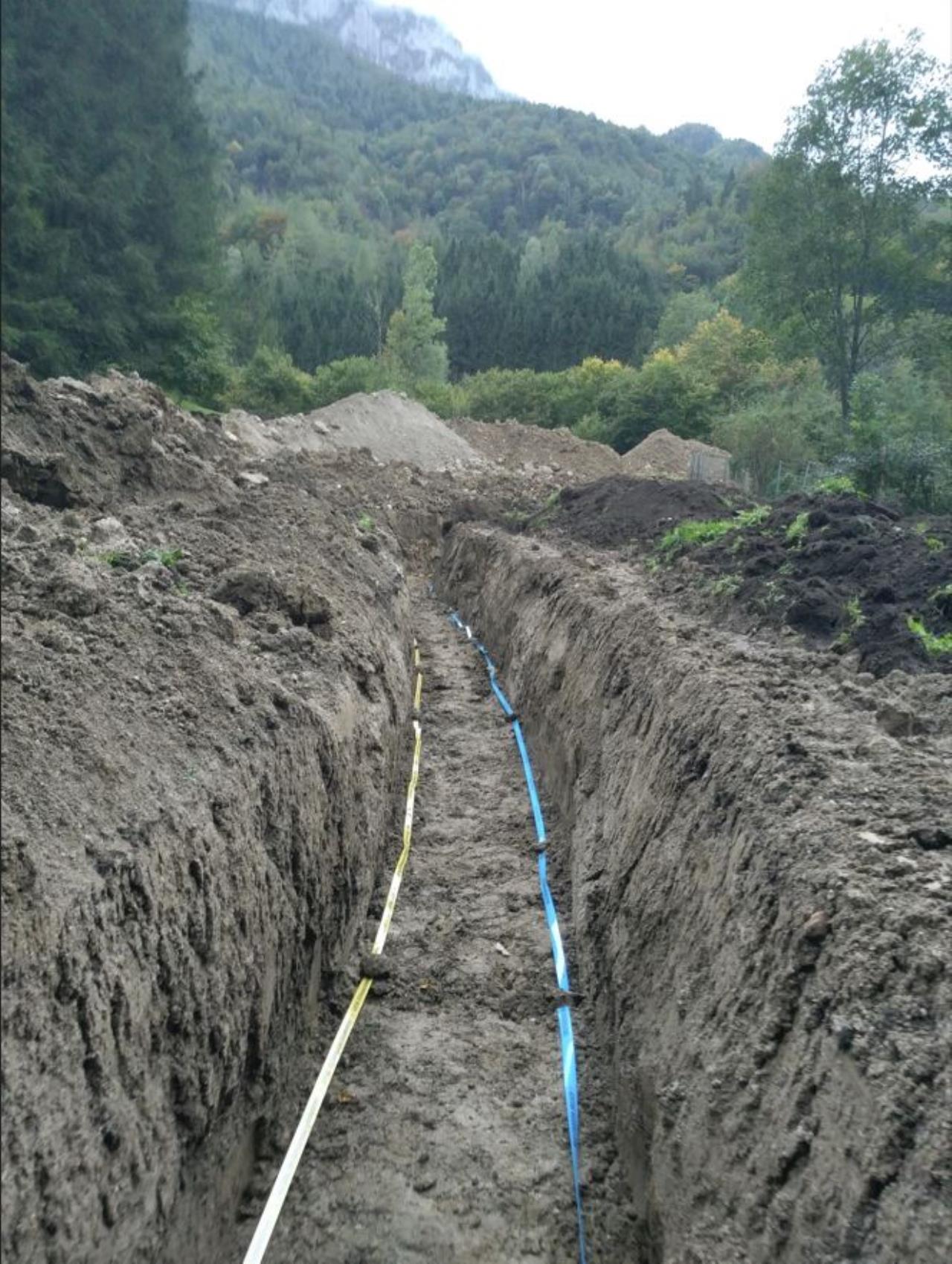

Wir haben gerade verlegt, da die Befürchtung war das viele Felsen zum Vorschein kommen und auch die 6KW KNV "knapp" bemessen wurde und durch etwas bessere Soletemps das ausgeglichen werden sollte.
Bei der Inbetriebnahme war es für KNV aber kein RGK RGK [Ringgrabenkollektor] sondern ein Flächenkollektor.
2022/20221027733860.jpg
Graben wurde ~1m breit gebaggert und links und rechts vom Graben ein Rohr gelegt.

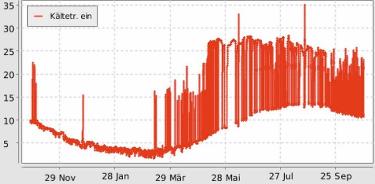

Ja, seit 3 Jahren.
Sole-Ein übers Jahr zwischen ~2° und 12° (die Ausreißer ignorieren, das ist wenn die Pumpe ausschält...)
