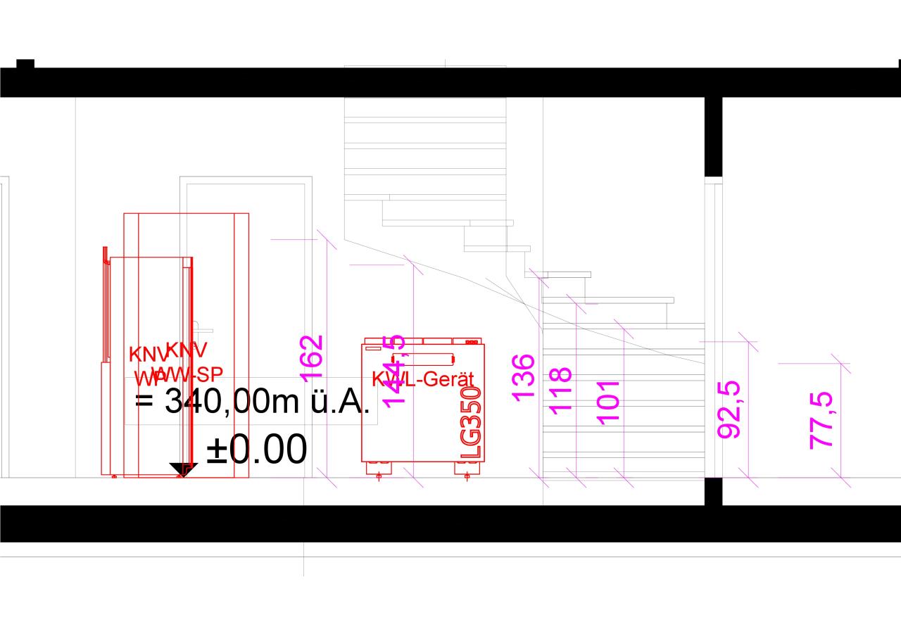

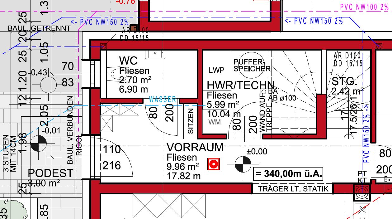

ich befürchte ich bekomme die notwendigen technischen Geräte einfach nicht technisch sinnvoll und wartungsfreundlich in meinem Technikraum unter. Habe jetzt mal mit einer S1155 mit ext. Speicher sowie einem KWL KWL [Kontrollierte Wohnraumlüftung] Standgerät geplant... Leider wird die KWL KWL [Kontrollierte Wohnraumlüftung] Aufstellung dort unter dem Stiegenlauf nicht zufriedenstellend funktionieren, da ich keine vernünftige Chance sehe hier die AUL und FOL Leitungen zu verlegen...
Entweder auf Deckengerät wechseln oder alles neu umplanen... Auf die S12 zu wechseln möchte ich eigentlich nicht, obwohl derzeit wahrscheinlich der integrierte WW WW [Warmwasser]-Speicher auslangen würde, aber man weiß ja nie und wenn einmal nachgerüstet werden sollte brauche ich auch den Platz dafür...
Auch werden die vielen benötigten Bodendurchführungen im rechten Eck schwer zu erreichen sein, bei einer lichten Höhe von 70cm... also alles nicht optimal...
Kann jemand helfen?
Danke

Ich meine es wird sich aufgrund der Bögen schon nicht ausgehen, dass ich mit AUL und FOL unter dem Stiegenlauf durch die AW komme, weil das Gerät selber schon so hoch ist.. (siehe Schnitt). Noch dazu kommen rechts unter der Stiege (derzeit geplant) viele Bodendurchführungen ins Gebäude rein... alles sehr beengt..

Romsch1 schrieb: Hat wer einen Vorschlag wie man es lösen könnte??
Von dem Schlurf unter der Stiege mal abgesehen ist das WC links daneben fast so groß wie euer Technikraum. btw: hast du irgendwelche Größenangaben zur Hand?
In dem bestehenden Umfeld wirst du nicht glücklich werden, egal was du da tetris-artig reinschachtelst.
Mein Vorschlag: WC links straffen, alles über 2 m² ist hier eh Platzverschwendung. Technik vergrößern.

WC wurde ursprünglich so lang geplant, weil die Türe nach innen aufging... ja man könnte es etwas verkürzern, hält sich aber auch im Rahmen, 30-40cm vielleicht sonst wird mir die Garderobe zu klein in Kombi mit der WC Türe....
oder Türe auf 70cm ändern??

Du musst ja nicht mit der ganzen Wand rüberfahren, sondern nur mit dem "WC-Teil". Das würde die Garderobe nicht kleiner werden lassen. 60 cm sollten da schon gehen. Die Türe unbedingt auf 80 lassen.
In der Nische mit knapp einem Meter Breite hat schon was Platz, die Lüftung zB.
