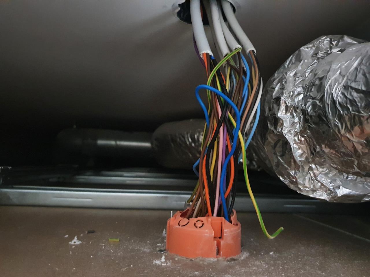

Hallo! Der Elektriker hat in meiner Eigentumswohnung beim E-Befund (ich will vermieten) auch noch folgendes bemängelt:
2022/20221021249152.jpg
Im Vorzimmer habe ich eine abgehängte Decke. Die YM Kabel sind kurz nach dem Austritt aus der Betondecke abgemantelt und die Adern dürfen nicht frei in der Zwischendecke sein. Geklemmt ist dann in der Dose. Auf meine Frage "Wie soll ich das reparieren" meinte er:
Eine Aufputzdose knapp neben der Maueröffnung auf die Decke montieren, so dass die Kabel mit Mantel in die Aufputzdose gehen. Das ganze ist aber 30cm von der Revisionslucke entfernt und nur 20cm Platz zwischen Rigips und Beton. Also wie soll ich da die Dose an der Decke montieren können?
Meine Idee wäre gewesen, einen 40 oder 50mm Schlauch über die ganzen Leitungen zu stecken und mit dem Schlauch bis zu Dose zu gehen. Das erlabut der Elektriker nicht weil "eine Hohlraumdose nicht dazu gebaut wurde um mit einem 50mm Schlauch reinzugehen. Der Schlauch darf nur so dick sein wie die Ausstanzungen in der Hohlraumdose."
Wie seht ihr das? Ist mein Ansatz wirklich nicht erlaubt? Habt ihr eine Idee wie ich das normkonform reparieren kann ohne die Rigips Decke runter zu reißen? Danke

Nimm hald einfach mehrere 20er oder 25er Schäuche, die passen in die Dose...

klaus3000 schrieb: Habt ihr eine Idee wie ich das normkonform reparieren kann ohne die Rigips Decke runter zu reißen?
Du kannst ja auch ein Stückl Rigipsdecke rausschneiden und nach der Elektroarbeit wieder reinspaxen, hab ich in meiner Kuchl auch gemacht, geht easy cheesy:
http://kraweuschuasta.at/media/images/kuchl38.jpgBildquelle: http://kraweuschuasta.at/media/images/kuchl38.jpg
Schau amal am jeweils anderen Ende der Leitungen vll. hast ja Reserve und kannst es nachziehen - die Wahrscheinlichkeit ist halt fürcht ich eher gering bei 5 Leitungen..
Wenn die Leitungen nicht zu lang sind, könntest Du sie auch neu einziehen, ist vll. weniger Aufwand als die Stückelei und Dosensetzerei im Zwischenboden.
mglw. wär das auch eine Option für Deinen anderen thread mit den fehlenden Nullleitern...
[EDIT] erlaubt Dein Elektriker Aufputz-Installationsröhrln statt der Schläuche?
LG Wolfgang

Hast du auch ein Bild vom Innenleben der Hohlraumdose? Die scheint mir sehr voll zu sein, eine Wago Klemme ist sogar ausserhalb der Dose. Sind da mehrere Stromkreise in einer Dose gemischt worden? Weiterhin ist die Dose ohnehin "defekt", da die gesamte Rückwand rausgebrochen wurde.
Eventuell macht es hier ja Sinn auch gleich eine neue und grössere Hohlraumdose (bzw mehrere) zu setzen?

Wer hat das eigentlich installiert? Ich meine die Freiliegenden Adern sind ja schon merkwürdig, aber wie kommt man auf die Idee Kabel ohne Nullleiter zu verwenden? Wenn da mal später jemand was macht ist das ja nicht zum durchblicken, vor allem wenn der Nullleiter auch noch die Farbe wechselt....

Was ma erst jetzt aufgefallen ist, der ursprüngliche Pfuscher hat sich ja nichtamal die Mühe gemacht, die Einführungslöcher hinten zu verwenden, sondern den Boden der Dose komplett weggeschnitten 🤣
Da kommen 6 Kabel an plus die violette Einzelader, das ist sowieso zu viel für a Hohlraumdose...
@klaus3000 was hängt denn da alles dran?
Laienmässig betrachtet wär da a neue größere Dose recht empfehlenswert....
[EDIT] finds auch spannend, daß da ein Schutzleiter unangeschlossen rumhängt...
Lg Wolfgang

Ich würde einen spannungsfesten Schrumpfschlauch drüberziehen, z.B. LAPP Protect (20 kV/mm) oder (da ich noch ein bisserl was davon liegen habe, ist ansonsten teurer aber ansonsten top) ein Mantelmaterial z.B. Raychem DR25 (11,8 kV/mm).

Meine neue Idee wäre bei einer Aufputzdose 15x10cm hinten ein 5cm Loch reinschneiden und dann direkt über den Kabelauslass der Betondecke montieren (Montagekleber). Dann hätte ich genug Platz zum Klemmen, und geh dann noch mit 3x1,5 in die Dose für das Licht. Die Aufputzdose hat zwar hinten keine Ausstanzung für ein Loch, aber ich erkenne da praktisch kein Problem. Würden die Forumselektriker das akzeptieren?

Da solltest du besser deinen Elektriker fragen, der muss das auch abnehmen...
