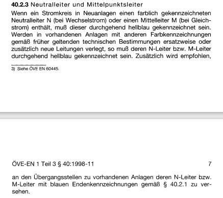

  •  Fani
21.10.2022  (#1)
2022/20221021150967.png
2022/20221021491392.png
Cave: Die Norm ist aus 1998! Nachfolgende Normen nicht berücksichtigt
  •  klaus3000
21.10.2022  (#2)
Ich interpretier das so, dass ich an den Kabelenden (Steckdose, Klemmdosen) den N Leiter blau kennzeichnen muss, zB mittels blauen Schrumpfschlauf. Nicht das was ich hören wollte, aber jetzt habe ich wenigstens Gewissheit und fange gleich damit an. Danke

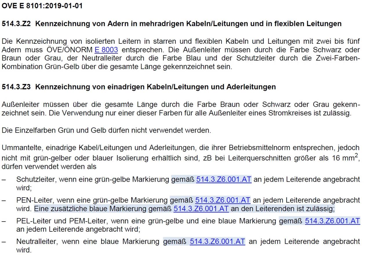

Die E8003 hab ich gerade nicht verfügbar. Es gibt aber in der E8101 aber den Bezug zur E8003er mit den entsprechenden Angaben:
2022/20221030538913.jpg
(Auszüge)
