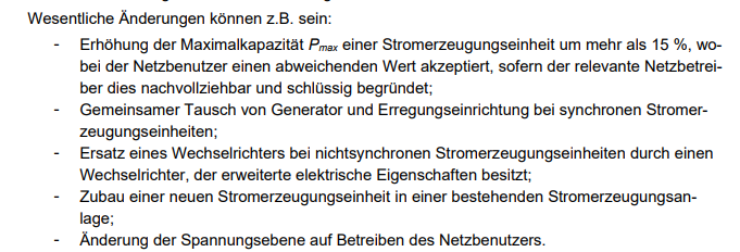

Die 15% stammen aus den TOR, dort steht:
Wesentliche Änderungen können z.B. sein:
- Erhöhung der Maximalkapazität Pmax einer Stromerzeugungseinheit um mehr als 15 %,
wobei der Netzbenutzer einen abweichenden Wert akzeptiert, sofern der relevante Netzbetreiber dies nachvollziehbar und schlüssig begründet;
Nun was ist jetzt Pmax? Auch dazu finden wir was in den TOR:

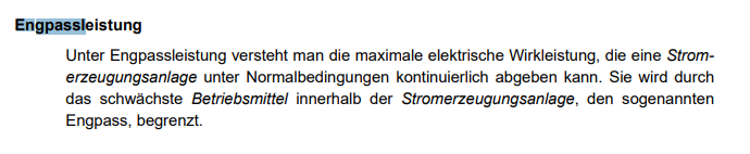

So richtig schlauer sind wir jetzt immer noch nicht, was ist die Engpassleistung bzw Bemessungsleistung. Da hilft uns jetzt ein Blick in die Begriffsbestimmungen:
2022/202210203848.png
Ich würde daher sagen, wenn WR WR [Wechselrichter] das schwächste Betriebsmittel ist, so stellt dieser Pmax dar. Wenn ich PV Generator erweitere, verändere ich Pmax nicht.
I know, Praxis vs TOR, aber man darf ja auch mal was dagegen sagen und manchmal hilft es auch (siehe Wien Energie).

Hier der ganze Absatz, vielleicht findest du da deinen Fall wieder?
2022/20221020571876.png
Es ist auch keine taxative Aufzählung, steht "z.B." dort.
Allgemein gilt:
2022/2022102075814.png
Und da drehen wir uns jetzt irgendwie im Kreis. Weil eine Erweiterung des PV Generators wieder den Netzbetrieb beeinflussen kann (was ist maßgeblich?). Aber wenn ich im Netzanschlussvertrag keine kWp kWp [kWpeak, Spitzenleistung] vereinbart habe, wie bei mir der Fall (es ist ein und Klausel).
Also es lässt dann doch einen gewissen Spielraum zu, wäre ja sonst zu einfach...

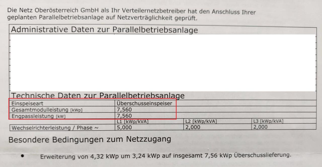

Hier wären wir beim nächsten Punkt: Speicher nachrüsten. Wenn ich einen Sungrow kaufe und in 2 Jahren den Speicher dazu sehe ich es als absolut unnötig hier den Speicher nachzumelden und wieder Gebühren zu zahlen.
Ja, sie können mit dem Speicher wieder "rechnen" weil wir dann ja vermutulich ab Sonnenuntergang bis Uhrzeit X 10kWh weniger brauchen werden....
Es ist zum speim ...
EDIT:
Hier ist die Gesamtmodulleistung zur Engpassleistung mutiert
2022/20221020184028.jpg

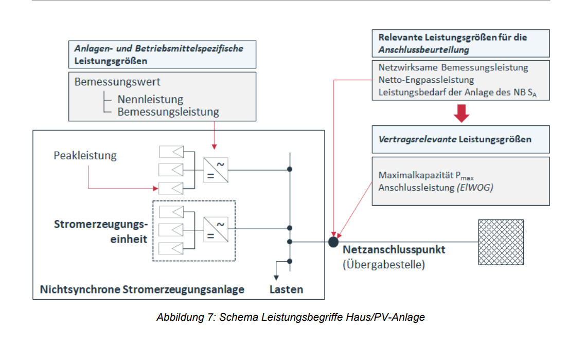

Aus meiner Sicht könnte man die Nachrüstung eines Speichers als Erweiterung sehen, da eine neue Stromerzeugunseinheit dazu kommt.
Der Sungrow als Hybrid WR WR [Wechselrichter] ist ohne Speicher als PV Wechselrichter gemeldet (die hybride Funktion als Batteriewechselrichter kann nicht genutzt werden). Mit dem Speicher kommt zur Stromerzeugungseinheit PV Wechselrichter die Einheit Batteriewechselrichter hinzu. Diese Einheiten laufen als Teile deiner Stromerzeugungsanlage für die du obige technische Daten vereinbart hast.
2022/20221020202610.png

Wie du oben an der Abbildung erkennen kannst ist die Stromerzeugungseinheit die DC Quelle (PV Generator oder Speicher) und der Wechselrichter.
Richtig, wenn du PV Module dazu gibst, veränderst du die Stromerzeugunsanlage, die Änderung muss jedoch wesentlich sein und da scheidet sich zumindest die gelebte Praxis der EVUs was nun wesentlich ist.
Einige sagen, JA (kWp ist auch Teil des Netzzugangsvertrages), ander Nein oder es ist ihnen egal (Netzzugangsvertrag stellt nur auf kVA ab).
Ich weiss unbefriedigend.....
