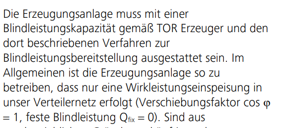

Der zititierte Abschnitt beschreibt die Wirkleistungsregelung, die Auswahl des Ländersetups beschreibt aber die Blindleistungsregelung. Diese ist in den Parallellaufbedingungen beschrieben.
2022/20221019853368.png
Sofern du im Netzzugangsvertrag keine andere Information zur Blindleistungsbereitstellung findest ist die Auswahl mit a) richtig :)
