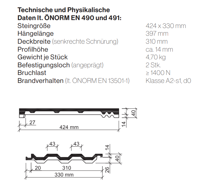

20.10.2022  (#21)
Ich hab von Eternit den Dachstein Strangfalz: https://www.eternit.at/produkte/dach/dachsteine/
Eignet sich da das Crosshook 3S System von K2? Hat wer Erfahrung damit?
