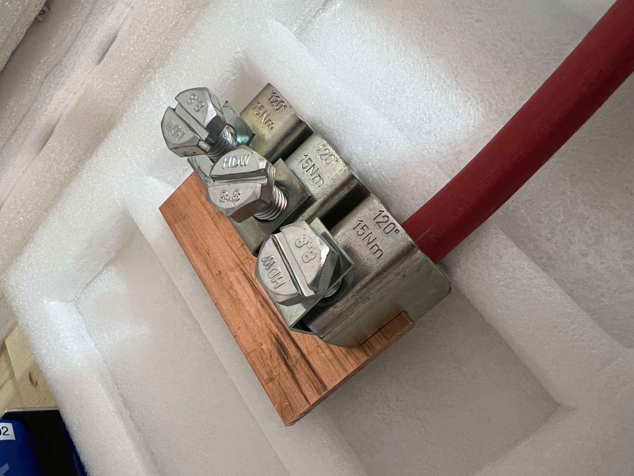

Kann mir jemand sagen wo man (am besten online) diese massiven Kabel-Schraubklemmen für Kupferschienen bekommt ?
Die mit denen man ein 70mm² oder stärker an eben so einer Kupferschiene festschrauben kann ?
2022/20221012417961.jpg
Ich finde nicht mal Symbolbilder im Netz 😒
Optimal wäre noch ein Händler der mir 70mm² mit aufgepressten Kabelschuhen 70/10 konfektionieren kann ?

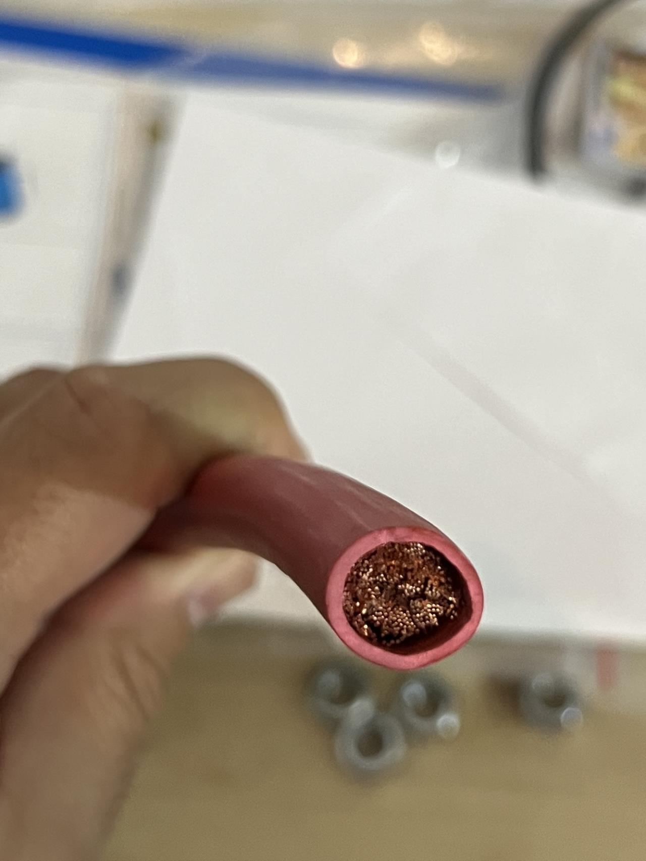

Ok, da hab ich jetzt schon eine Lösung
Das kurzschlussfeste Kabel ist das dick ummantelte das mindestens 120+ °C aushält, oder ?
Das billigere bis zu 60°C ist wohl eine Klasse schlechter
oder anders gefragt: das ist ein billiges, oder ?

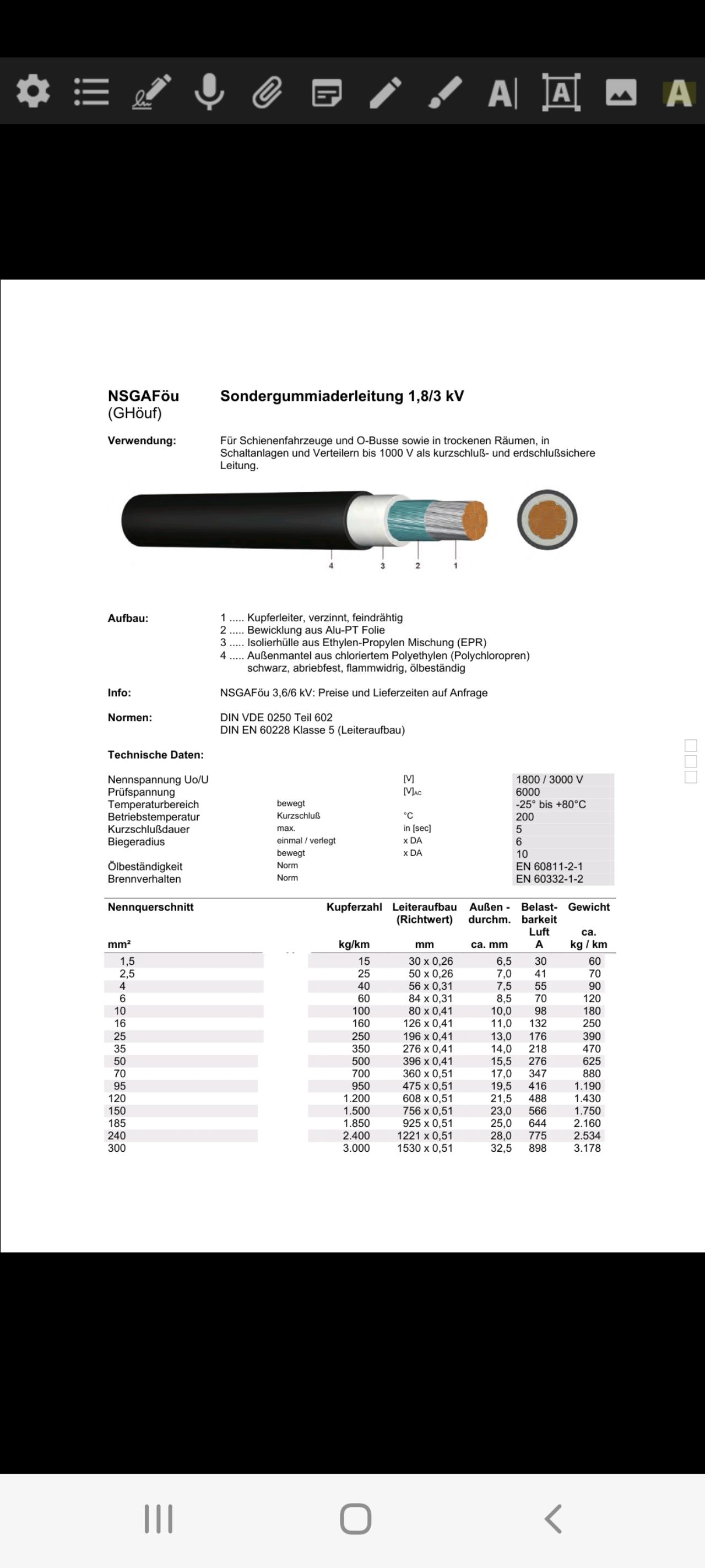

Ist das ein Yf??.. sieht so aus. Musst Datenblatt schaun aber 70grad glaub ich schon.
Das kurzschlussfeste ist doppelt Isoliert und Hochflexibel. NSGAföu.
Ist sicher teurer und flexibler und eben kurzschlussfest.
Bei Batterieanschlüssen gehört auch so ein Kabel verwendet, weil hier sehr hohe Ströme fliessen können.
Manche nehmen auch Schweißdrahtleitungen.
Man legt aber ein Kabel so richtig aus, damit es auch nicht mehr als 30grad erreicht. Du verblast ja irrsinig viel Energie in Wärme also du hast immense Verluste

Ich hab mir jetzt so ein kurzschlussfestes, hochflexibles bestellt und ersetz die 1x70mm durch 3x70 mit Aderendhülsen + schienenklemmen und 3x250A Netztrenner.
dann ist das mal sauber und zukunftssicher ausgeführt
danke 👍👍

Ich habe nun vor diese zu verwenden: https://pim.woehner.de/DE/EN/60Classic_630_A_(800_A)_2500_A/Anschluss-_und_Verbindungstechnik_und_Abdeckungen/Anschlussklemmen_bis_70_mm mit NSGAföu 70mm².
Bei der Angabe für die Klemmstellen sind feindrähtige Leiter angegeben, entspricht ja dem NSGAföu.
Wenn es dafür eine Zulassung gibt, kann es doch nicht soo schlecht sein und bei mir wird sich der Strom im Bereich <= 100A abspielen.​
