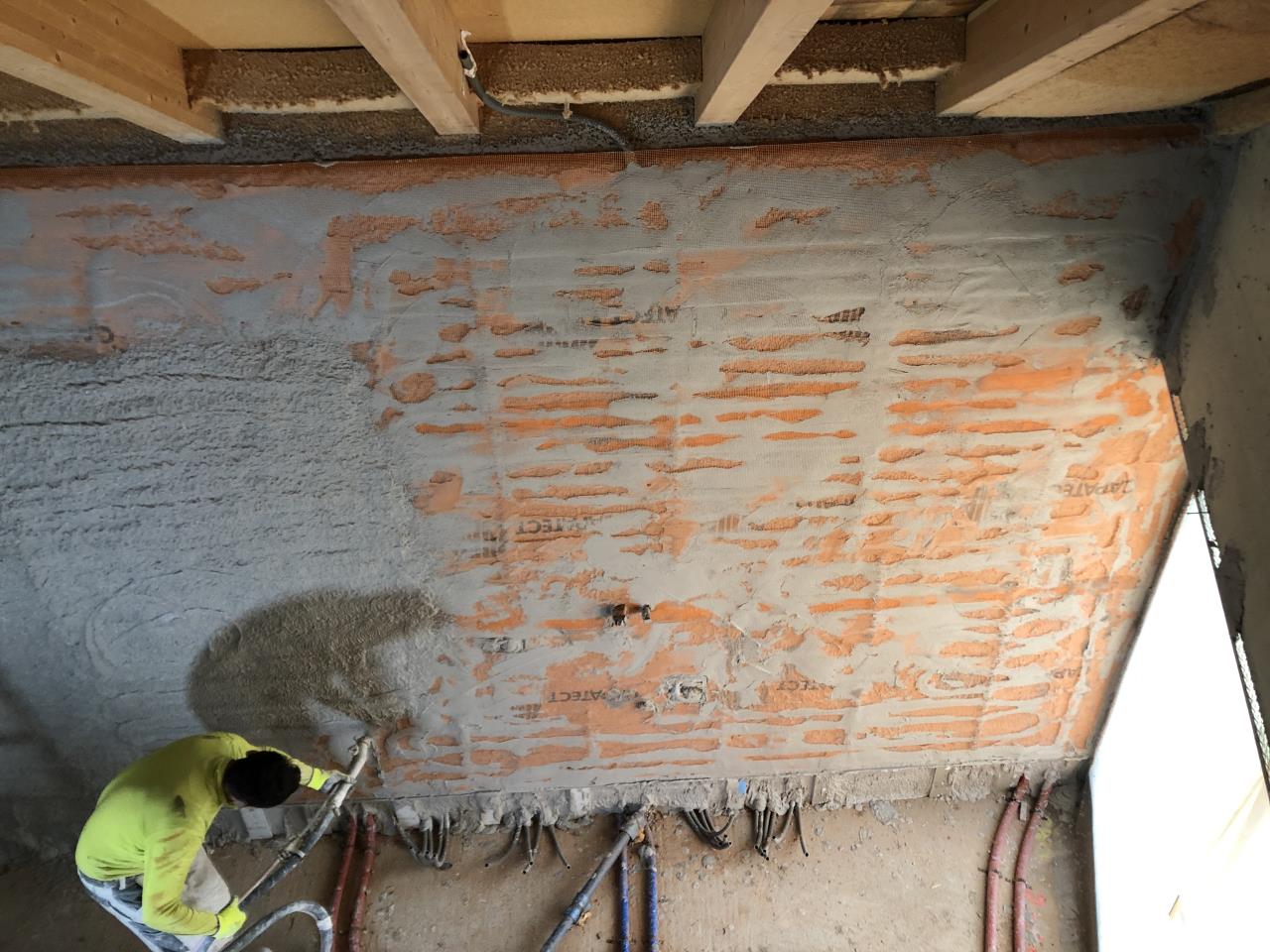

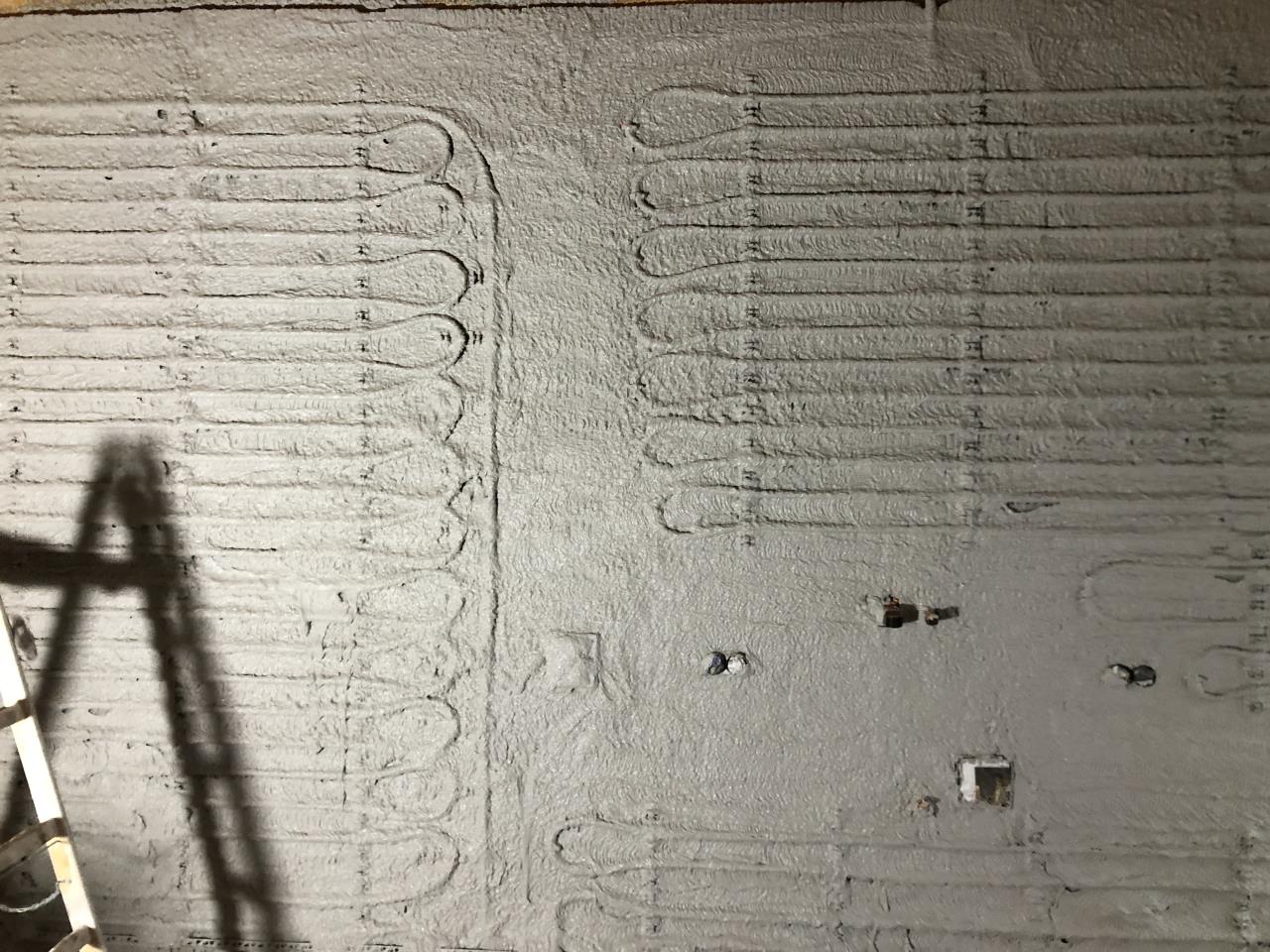

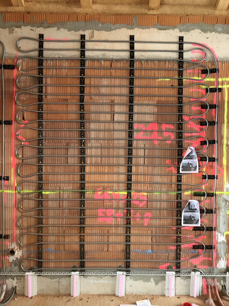

  •  ap99
Firmenempfehlung 12.10.2022  (#7)
michi21 schrieb: Oder ist das kein Problem?
Ich sehe da kein Problem (maschinell vorspritzen, Kanten setzen, abkleben und am nächsten Tag putzen) ... ansonsten wird dir "dein" Innenputzer (der hoffentlich viel Erfahrung hat) sagen, wie er das haben will.
2022/20221012788195.jpg
2022/20221012833393.jpg
2022/20221012820044.jpg
Für die Salzburger bzw. Raum Flachgau kann ich empfehlen:
+ Installateur:   Rudolf Anglberger (Obertrum)
+ Innenputz:   Lachinger GmbH (Oberhofen am Irrsee) ... da waren allerdings seine besten Leute am Werk (zum billigsten Preis bekommt man die nicht). Uns war lieber in den Putz geringfügig mehr zu investieren, als vom Maler dann ausbessern zu lassen.
(Das Profil für die putzbündigen Sockelleisten habe ich selber gesetzt, Wandheizung habe ich selber angezeichnet - Leitungslänge Heizkreise +- 1m)
