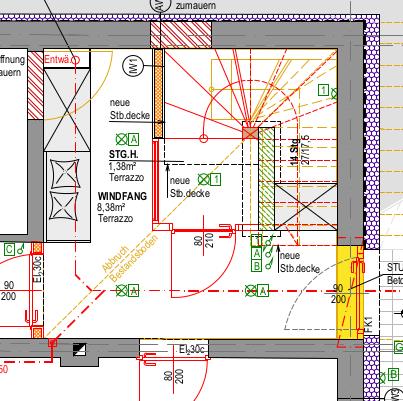

Hab am Freitag Abend die neue Version des Ausschreibungsplanes bekommen und nun lese ich da: Bodenplatte im Eingangsraum soll neu gemacht werden mit FUẞBODENZEIZUNG. Lang und breit besprochen war, dass dieser Raum nicht beheizt wird. Dort ziehen wir uns nur die Schuhe aus.
Jetzt steige ich bei den ganzen Berechnungen ziemlich schnell aus, aber mein Bauch sagt mir, dass das keine gute Idee ist. Was meinen denn die Experten dazu?
Das wär der Eingangsraum, der Technikraum ist links daneben.

rockydocky schrieb: Bodenplatte im Eingangsraum soll neu gemacht werden mit FUẞBODENZEIZUNG. Lang und breit besprochen war, dass dieser Raum nicht beheizt wird. Dort ziehen wir uns nur die Schuhe aus.
da hat der planer recht. jede fläche, jeder estrich im konditionierten bereich sollte belegt werden. sonst zieht er nur den nachbarräumen die wärme ab.
als gedankenmodell stelle dir dazu dein haus als einraumwohnung vor. es gibt die gute thermische hülle, aber keine innenwände. so verhält sich das haus.
auch wenn du gegen die wand läufst, die wärme geht durch...

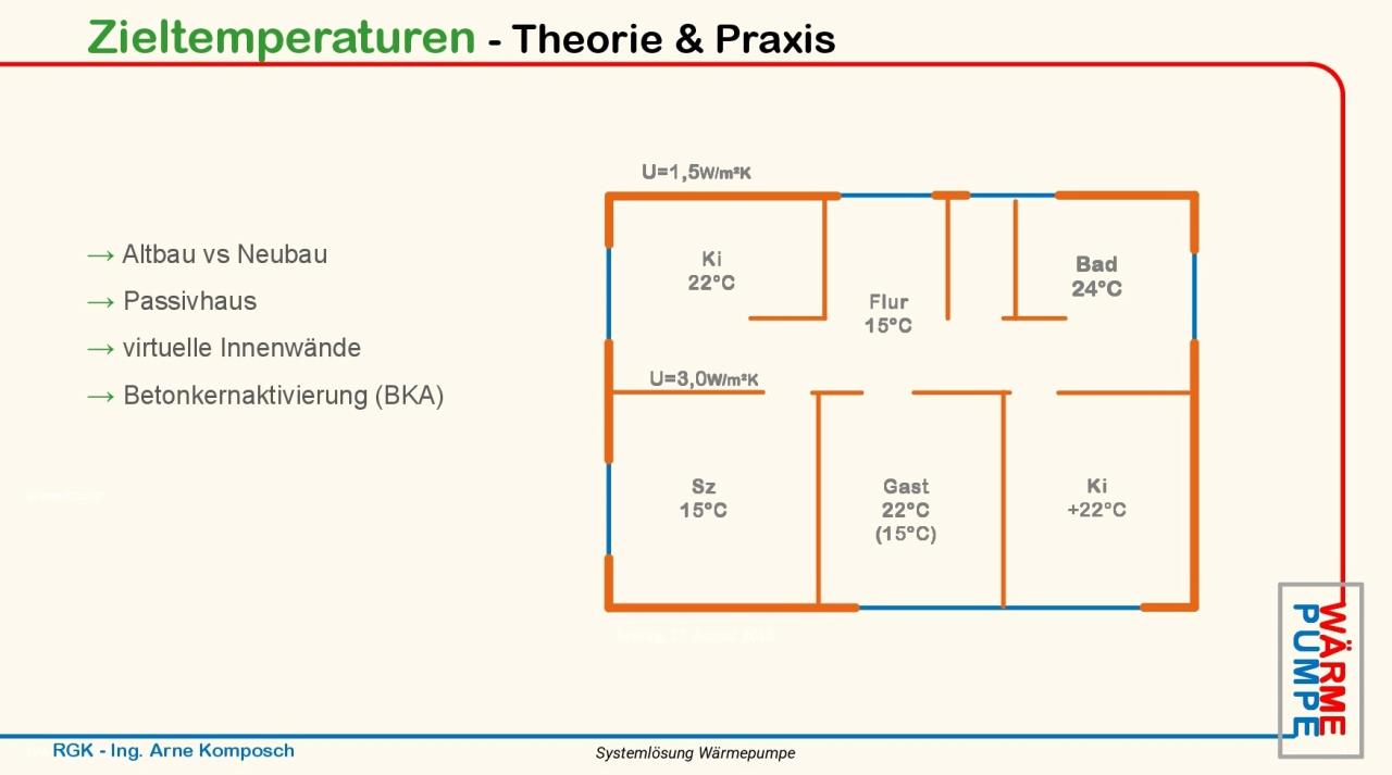

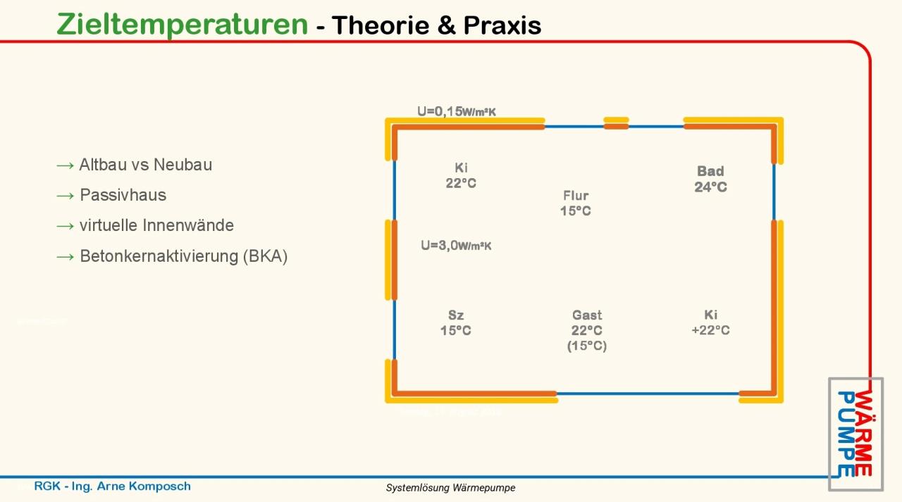

im altbau war das wärmewiderstandsverhältnis außenwand/innenwand 1:2 und im sanierten gebäude ist es 1:20
unsanierter altbau:

neubau bzw sanierter altbau:

dyarne schrieb: da hat der planer recht. jede fläche, jeder estrich im konditionierten bereich sollte belegt werden. sonst zieht er nur den nachbarräumen die wärme ab.
Ich denke dieser Bereich ist unkonditioniert.
Der Eingangsraum im Keller ist eigentlich eine Pufferzone: Außenwände gedämmt, Innenwände nicht. Das Stiegenhaus wird mit einem Windfang abgetrennt, weil wir sonst bis unters Dach offen sind. Die Stiege in den Keller ist zwar betoniert, aber oben nützt uns eine Tür nichts, weil die Stiege ins OG offen ist.
Dieser Raum wird zwar Wärme von oben abziehen, aber wenn wir nur in diesem Raum eine FBH FBH [Fußbodenheizung] machen, heizen wir die anderen Kellerräume mit. Und dort sind nur Technik, Werkstatt, Fahrräder, Vorräte und nicht-winterharte Pflanzen. Wenn die Bodenplatte im EG neu gemacht wird, können wir allerdings die fette Wärmebrücke zum Erdreich eliminieren.

Deine Grafik durchschau ich ehrlich gesagt nicht - wenn mein Haus eine Einraumwohnung ist, dann müsste sich ja überall die gleiche Temperatur einstellen?
Ich denke, genau das wollte dir Arne damit mitteilen.
Die Räume innerhalb der Wärmehülle werden annähernd die gleichen Temperaturen haben.
Nachdem das Stiegenhaus nach oben offen ist und innerhalb der thermischen Hülle liegt, der Boden mit der neu zu errichtenden Stiege auch neu kommt, unbedingt dort auch FBH FBH [Fußbodenheizung] machen. Eventuell dort mit Wandheizung an der Heizraumwand kombinieren, damit der Kreis nicht zu kurz wird. Das erzeugt auch bei niederen Raumtemperaturen ein angenehme Strahlungswärme im Eingangsbereich und kanibalisiert das Stiegenhaus dadurch nicht zu viel Wärmeenergie aus den angrenzenden Räumen im EG und OG.

LeonhardKSB schrieb: Die Räume innerhalb der Wärmehülle werden annähernd die gleichen Temperaturen haben.
Ja, aber in der zweiten Grafik (im gedämmten Haus) sind die Temperaturen der virtuellen Räume sehr unterschiedlich - müssten sich die nicht viel mehr angleichen? Oder anders gefragt: kann man in einem gut gedämmten Haus überhaupt Unterschiede in der Raumtemperatur von mehreren Grad erreichen?
Denke, dass soll nur veranschaulichen, dass es nicht funktioniert, wenn man quasi keine Innenwände hat.

rockydocky schrieb: Ja, aber in der zweiten Grafik (im gedämmten Haus) sind die Temperaturen der virtuellen Räume sehr unterschiedlich - müssten sich die nicht viel mehr angleichen? Oder anders gefragt: kann man in einem gut gedämmten Haus überhaupt Unterschiede in der Raumtemperatur von mehreren Grad erreichen?
Genau, daher steht ja Zieltemperaturen - Theorie und Praxis.
Die eingetragenen Temperaturen sind allenfalls Wünsche (Theorie), in der Praxis sind diese Temperaturunterschiede (9 Grad zw. Flur und Bad!) nicht erreichbar.

berhan schrieb: Ich denke dieser Bereich ist unkonditioniert.
rockydocky schrieb: Der Eingangsraum im Keller ist eigentlich eine Pufferzone: Außenwände gedämmt, Innenwände nicht. Das Stiegenhaus wird mit einem Windfang abgetrennt, weil wir sonst bis unters Dach offen sind.
alles klar. hatte ich so der skizze nicht entnommen...
rockydocky schrieb: Deine Grafik durchschau ich ehrlich gesagt nicht - wenn mein Haus eine Einraumwohnung ist, dann müsste sich ja überall die gleiche Temperatur einstellen?
Deep schrieb: Denke, dass soll nur veranschaulichen, dass es nicht funktioniert, wenn man quasi keine Innenwände hat...
LeonhardKSB schrieb: Ich denke, genau das wollte dir Arne damit mitteilen.
Die Räume innerhalb der Wärmehülle werden annähernd die gleichen Temperaturen haben...
LeonhardKSB schrieb: Genau, daher steht ja Zieltemperaturen - Theorie und Praxis.
Die eingetragenen Temperaturen sind allenfalls Wünsche (Theorie), in der Praxis sind diese Temperaturunterschiede (9 Grad zw. Flur und Bad!) nicht erreichbar...
danke euch.
genauso war es gemeint...
wie ein gut gedämmtes gebäude thermisch funktioniert stellt man sich am besten als einraumhaus vor.
in den schulungen kommen die folien dynamisch, da ist das leichter nachvollziehbar daß die alten annahmen (jeder raum ist unabhängig) nicht mehr funktionieren...
