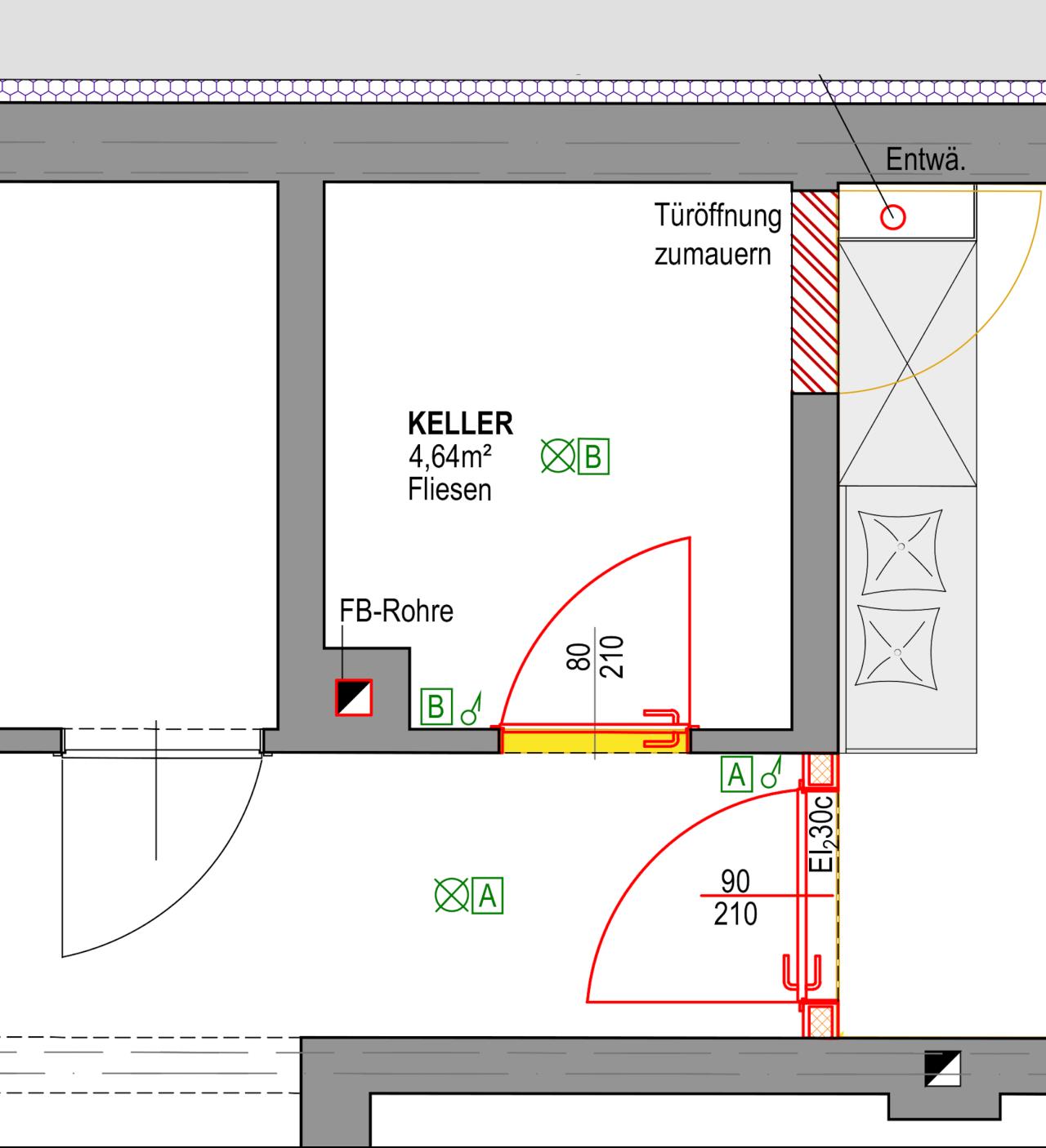

Wir finalisieren die Pläne für die Sanierung eines 70er-Jahre Gebäudes und ich frage mich (bzw. euch 😉) wo die Wärmepumpe sinnvollerweise steht.
Hier der Plan vom Technikraum...
2022/20221007192323.png
Breite ist 202, Länge 236.
Die Soleleitungen kommen über die nördliche Außenwand rein und die FB-Rohre sollen durch den Kamin (wird im EG abgebrochen) nach oben geführt werden. Was ist besser, Nord- oder Westwand? Wieviel Platz braucht man davor/dahinter/daneben?
Mir geht es in erster Linie darum, die Position der Tür nötigenfalls zu optimieren.
Danke für eure Hilfe!
8.10.2022  (#1)
das alte haus von rockydocky also ... emoji
rockydocky schrieb: Was ist besser, Nord- oder Westwand?
wenn ich mich recht erinnere dann ist westen rechts wenn man von oben kommt ???
am besten ist bei dir die außenwand, wegen der kürzesten solewege...
installationstypical ist herstellerspezifisch, die schlankesten maschinen kommen mit 60x60 und 5cm seitenabstand aus...

Arne, vielen Dank für die Rückmeldung!
Der Plan ist genordet, Westen von oben gesehen also rechts....auf der Kaminseite. Wärmepumpe wissen wir natürlich noch nicht, aber wenn sie an der Nordwand steht, ist zumindest die Tür relativ egal.

10.10.2022  (#3)
Kleines Detail: die Türgriffe bei den Innentüren sind auf der falschen Seite gezeichnet... nur falls jetzt noch einmal der letzte Zeitpunkt wäre, die Öffnungsrichtung zu überlegen :)

Stell die Wärmepumpe so weit wie möglich von kritischen Räumen auf. Am besten mit dem Rücken an die Aussenwand und weg von den Wohnräumen.

  •  rockydocky
13.10.2022  (#7)
MalcolmX schrieb: Kleines Detail: die Türgriffe bei den Innentüren sind auf der falschen Seite gezeichnet...
Haben wir gesehen - danke trotzdem für den Hinweis! Zumindest bei der Tür im Gang wurde der Anschlag geändert (und der Griff nicht). Steht auf der Besprechungsliste. emoji
Laengsdenker schrieb: Stell die Wärmepumpe so weit wie möglich von kritischen Räumen auf. Am besten mit dem Rücken an die Aussenwand und weg von den Wohnräumen.
Dir auch vielen Dank für die Info, werden wir berücksichtigen! Darüber ist ein Büro/Gästezimmer, es wird also nur fallweise jemand dort schlafen.

@­rockydocky
Nachdem der Heizraum sehr kompakt ist und die Soleleitungen von Norden kommen, würde ich die WP WP [Wärmepumpe] so stellen, dass die Soleleitungen auf kurzem Weg mit möglichst wenig Bögen an die WP WP [Wärmepumpe] gelangen. Das gleiche gilt für die Heizungsrohre.
Da die Anschlüsse von WP WP [Wärmepumpe] zu WP WP [Wärmepumpe] verschieden liegen, wird der ideale Aufstellplatz ob Nord- oder Westseite von der WP WP [Wärmepumpe] abhängen und sollte der Installateur nach diesen Gesichtspunkten festlegen.

Achso. Was sind das für Kissen rechts auf der anderen Seite der Wand?
Egal. Ich würde die Wärmepumpe nahe der Soleleitungen aufstellen und am besten nicht in einer Ecke. Oben an der Aussenwand relativ mittig ist ein guter Platz.

Laengsdenker schrieb: Was sind das für Kissen rechts auf der anderen Seite der Wand?
Das ist die Garderobe mit einer Sitzbank, damit es gemütlich ausschaut hat der Architekt zwei Polster drapiert. Bin ich mir aber noch nicht sicher, ob wir das so ausführen werden. 😉

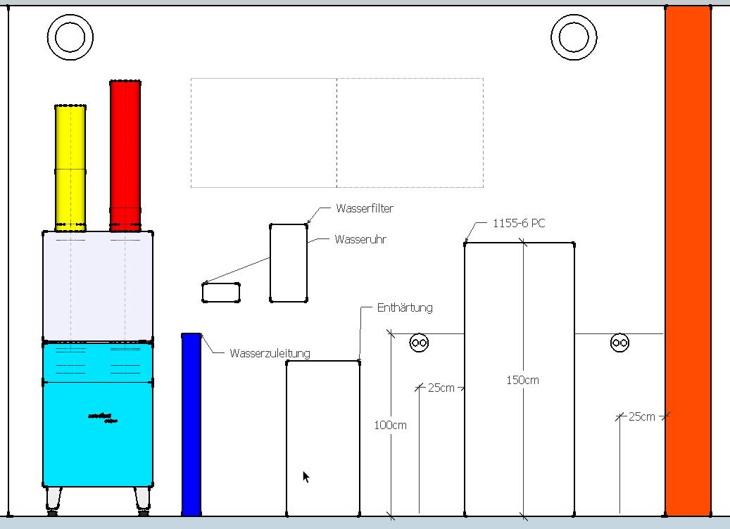

Hi
Nur zur Info, Ausdehnungsgefäß und div Füllstutzen und Kugelhähne brauchen auch bissl Platz.
Aja und die WP WP [Wärmepumpe] hat an Kondensatablauf...

Abend rocky,
unser Technikraum hat nicht mal 6 m² und bietet auch jede Menge Platz, wenn man ihn gut nützt. Die Breite ist 3,60 m. Sole ein/aus kommen von "hinten" = hangseitig vergleichbar mit einem Keller.
2022/20221013970887.png
WP ist eine KNV F1255 mit dem integrierten WW WW [Warmwasser]-Tank.

Ich würde die WP WP [Wärmepumpe] oben relativ mittig aufstellen, also auf deiner Zeichnung im Norden an der Aussenwand, am besten ziemlich mittig und nicht in einer Ecke.
