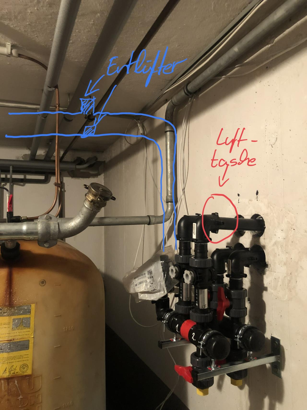

Hallo Forum,
bei mir wurde die Soleleitung ins Haus gelegt. Ich hatte im Vorfeld mit dem Heizungsbauer gesprochen, da nach dem Verteiler die Soleleitung hoch an die Decke und dann an der Heizung wieder heruntergeführt werden muss. Der Heizungsbauer meinte, dass man die Luft in der blauen Leitung mit entsprechenden Entlüftern am höchsten Punkt in den Griff bekommt. Ich frage mich jedoch was mit dem rot markierten Bereich ist. Da wird sich doch zwangsläufig eine Lufttasche bilden, oder wie seht ihr das?
Vielleicht wird man die mit viel Druck beim Spülen herausbekommen, aber 1. sieht man nicht, wann die Luft raus ist und 2. braucht man immer eine große Pumpe. Die Pumpe der WP WP [Wärmepumpe] (Nibe S1155-6) wird dafür ja sicherlich nicht ausreichen.
Wie seht ihr das?
Grüße
Fabian

die 'luftfalle' sehe ich da nicht als problem.
es stimmt schon daß die soleitungen zum haus hin leicht ansteigen sollten und sich dann ein hochpunkt bildet wenn der verteiler nach unten statt nach oben abzweigt. kann man nach dem bild schwer beurteilen?
schade ist diese ansammlung von 90° winkeln statt strömungsgünstiger bögen. jeder dieser winkel frißt soviel druckverlust wie 20m rohr. also sehen wir hier direkt an den verteilerbalken '120m druckverlustäquivalent'.
ich versuche in meinen schulungen unseren installateuren immer nahezubringen daß winkel in einer soleinstallation tabu sind.

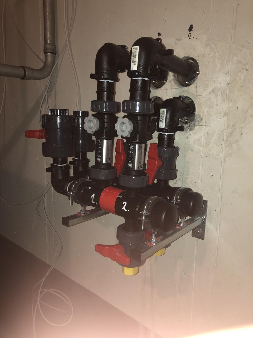

Hi Dyarne,
danke für deine Antwort, allerdings verstehe ich das nicht was du meinst.
Die Soleleitungen steigen leicht zum Haus hin an und kommen dann wie auf dem Bild zu sehen durch die Wand. Wieso denkst du denn ist die Luftfalle in dem rot umkreisten Bereich bevor es zum Verteiler runtergeht kein Problem? Die Luft, die sich dort im Winkel sammelt, kann doch nur schwer bis gar nicht rausgespült werden, oder ist das nicht so?
hier nochmal ein Bild wo man es vielleicht besser erkennt:
Grüße
Fabian
8.10.2022  (#3)
ich würd das Gebilde, was aussieht, wie von einem Pool-Bauer eh gleich ganz austauschen. Das schwitzt dir doch ohne Ende. Das bekommst du nie sauber "diffusionsdicht" gedämmt.
wenn der Rohr-Abstand passt,
2 so Verteiler wie in Arne's bild drauf - fertig.
Pool-Verteiler-Geweih als Lehrgeld abschreiben, oder dem Heizungsbauer zurückgeben

8.10.2022  (#5)
mit dem Umbau wärst du Kondensat UND Luftprobleme los.
Schwer zu sagen ob du das hinkriegst.
Eines ist klar, da wird sich vor allem zu Beginn Luft sammeln.
Und auch wenn du die erstmal rausspülen schaffst, wird sich dann mit der Zeit wieder bissl was ansammeln.
Vielleicht musst also die ersten Jahre vereinzelt mal wieder spülen.
Wenn das System dicht ist, sollte es aber dann passen.
ich hab so eine ähnliche Stelle.
Dort hab ich aber keinen Bogen gesetzt, sondern ein T-Stück mit größerer Dimension und einen Entlüfter oben drauf.

8.10.2022  (#6)
Ja die Befürchtung habe ich auch. Vor allem sehe ich aber das Risiko, dass ich das allein mit der WP WP [Wärmepumpe] nicht selbst sauber gespült bekomme und andauernd den Heizungsbauer holen muss, wenn was ist. Ich denke mir halt, dass es jetzt noch einfacher ist das umzubauen. Die Verteiler einfach gerade raus anschließen und dann die Leitung nach dem Verteiler weiter nach oben zum höchsten Punkt führen, wo dann der Entlüfter sitzt.
was meint ihr?
8.10.2022  (#7)
ja, bin immer dafür was nochmal umzubauen, wenn man schon den Fehler erkennt, als sich nachher 3-fach zu ärgern, und denken: "ach, hätt ich doch gleich"
8.10.2022  (#8)
volle zustimmung @Pedaaa,
Goofie schrieb: geht es mir in diesem post nur um die Frage der Lufttasche...
das wird dir niemand eindeutig beantworten können.
ja, es ist nicht ganz sauber wenn die zum haus zwecks statischer entlüftung steigenden leitungen ab durchführung nach unten statt oben fahren...
ja, da kann/wird sich luft sammeln...
ob diese mitgerissen wird oder hängen bleibt hängt von vielen faktoren ab.
bei einer on/off könnte man es eher lassen als bei einer modulierenden wp. habe bei mir von on/off auf modulierend umgebaut und dadurch ganz andere stellen an denen sich luft sammelt.
die eingebaute pumpe wird sicher ausreichen um die kreise einzeln zu spülen, aber das muß man dann auch machen. von selber passiert das nicht (ausschalten, zwangssteuerung, 100%, etc...) ...
mich würde der druckverlust als ewigkeitsbaustelle viel mehr stören, 5000h im jahr sind 50.000h in 10 jahren sind 100.000h in 20 jahren...

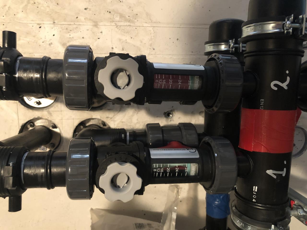

Noch eine Frage zu den Tacosettern. Kommen die in die Vorlauf und die Absperrhähne in den Rücklauf oder umgekehrt oder ist das egal? Dann schaut euch bitte auch mal das Bild an. Wenn das Ding durchströmt wird, wird die doch Prallplatte, die von der Feder unten gehalten wird, im Schauglas nach oben wandern, oder? Dann muss doch die Skala nach oben zunehmen oder nicht?
Grüße Fabian

8.10.2022  (#12)
Wenn das rote der Vl ist also Warme Seite vom RGK RGK [Ringgrabenkollektor] dannstimmt die Einbaurichtung

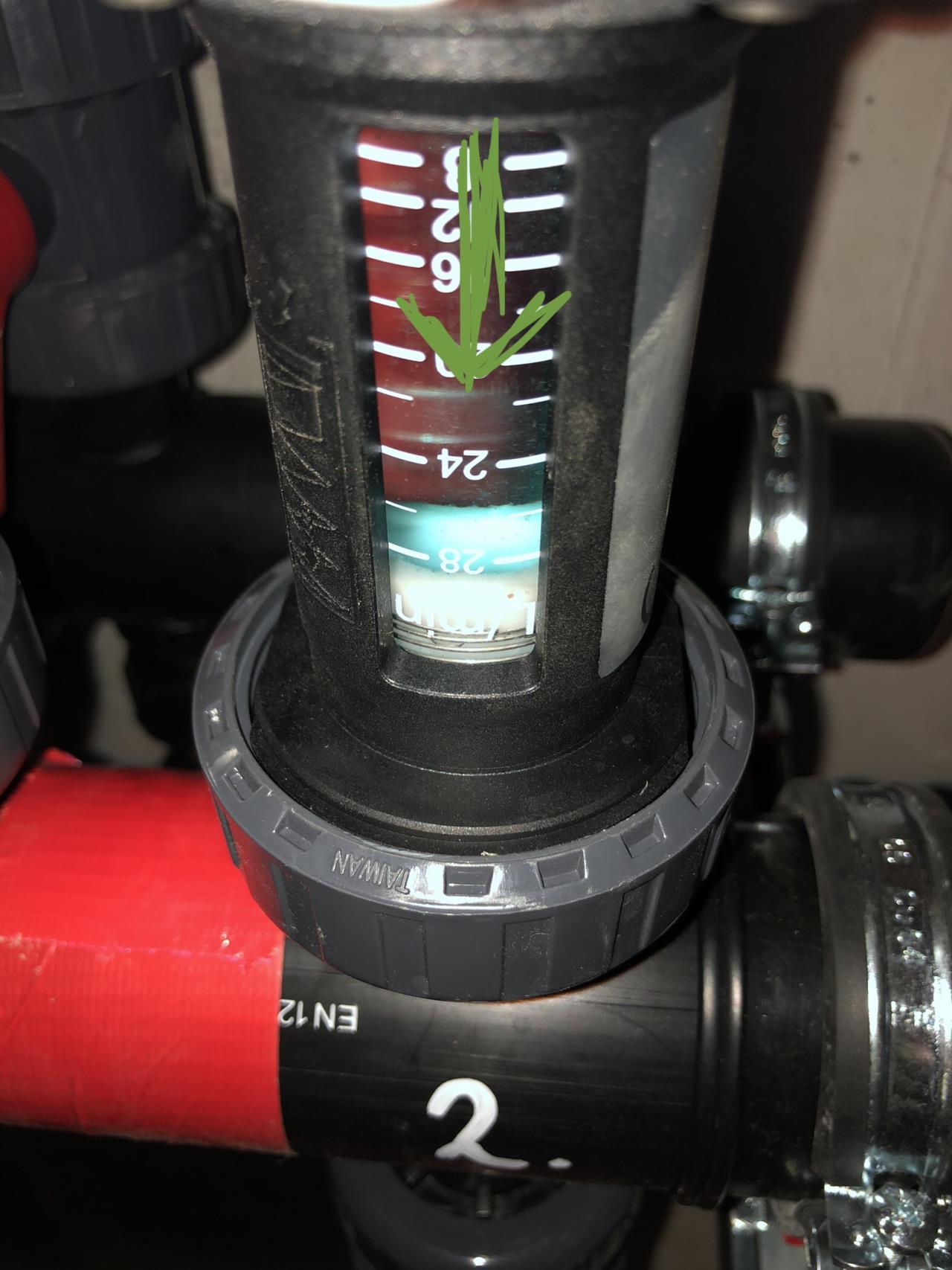

8.10.2022  (#13)
So würde ich das auch interpretieren, auf der Seite wo die Tacosetter sind, kommt das warme Wasser aus dem Solekreislauf zurück zur Wärmepumpe (Pfeilrichtung auf Bild). Aber auf dem Bild ist doch die Prallplatte da wo die 28 steht, also maximale Durchflussmenge obwohl die WP WP [Wärmepumpe] noch nicht angeschlossen ist. Wenn die Flüssigkeit in Pfeilrichtung fließen würde, würde die Prallplatte dich gar nicht ausgelenkt werden, oder habe ich einen Denkfehler?

9.10.2022  (#15)
Einbaurichtung ist okay. Auf die Platte hab ich erst nicht geachtet.
Würde schon die Erdsonde befüllt und gespült oder beim Abdrücken der Sonde die Anzeiger aufgeschoben und hängen jetzt vielleicht nur fest.

  •  Goofie
9.10.2022  (#19)
Guten Morgen,
danke euch. Ja das macht Sinn, dass die Tacosetter beim Spülen zusammengedrückt worden sind. Sollte dann beim erneuten Spülen (rückwärts), wenn die WP WP [Wärmepumpe] angeschlossen wurde, sich wieder richtig ergeben.
Den Verteiler würde ich weiterhin nehmen und von der Bohrfirma nur umbauen lassen, alleine schon aufgrund Gewährleistung. Da habe ich keine Lust drauf, dass beim Anschluss der WP WP [Wärmepumpe] durch den Heizungsbauer irgendwas nicht funktioniert und ich der Depp bin. Das Kondensatproblem werde ich denke ich in den Griff bekommen.
Das ist übrigens kein RGK RGK [Ringgrabenkollektor] sondern zwei Tiefenbohrungen.
Gruß Fabian
