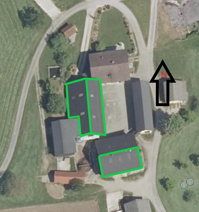

Wir planen aktuell eine 30kWp auf einem bzw. 2 Wirtschaftsgebäuden zu errichten. Der Überschuss wird eingespeist, der Eigenbedarf ist eine Standard-Milchkuh-Landwirtschaft. Verbrauchsspitzen von 07:00 - 09:00 und 17:00-18:30.
Soll man die Fläche über O-S-W aufteilen um eine möglichst schöne Kurve zu bekommen oder nur das O-W Dach des größeren Gebäudes verwenden? Laut PV Sol ergeben die beiden Varianten praktisch keinen Unterschied. Dachfläche wäre für alle Varianten genug frei, die hellen Lichteinlässe würden wir freilassen.
Würdet ihr alles über einen oder mehrere WR WR [Wechselrichter] laufen lassen?
Gibt es steuerliche Fallstricke bei pauschalierten Landwirtschaftsbetrieben?

Die oben markierten Dächer sind für den Ausbau schon ertüchtig. Die anderen Dächer haben entweder eine Sanierung in absehbarer Zeit anstehen oder sind auf Gebäuden die evtl. demnächst umgebaut werden.
Die 30 kW decken sich mit dem verfügbaren Budget und bestehender Anschlussleistung. Auf die Kosten einer Wandlermessung haben wir eigentlich keine Lust.
