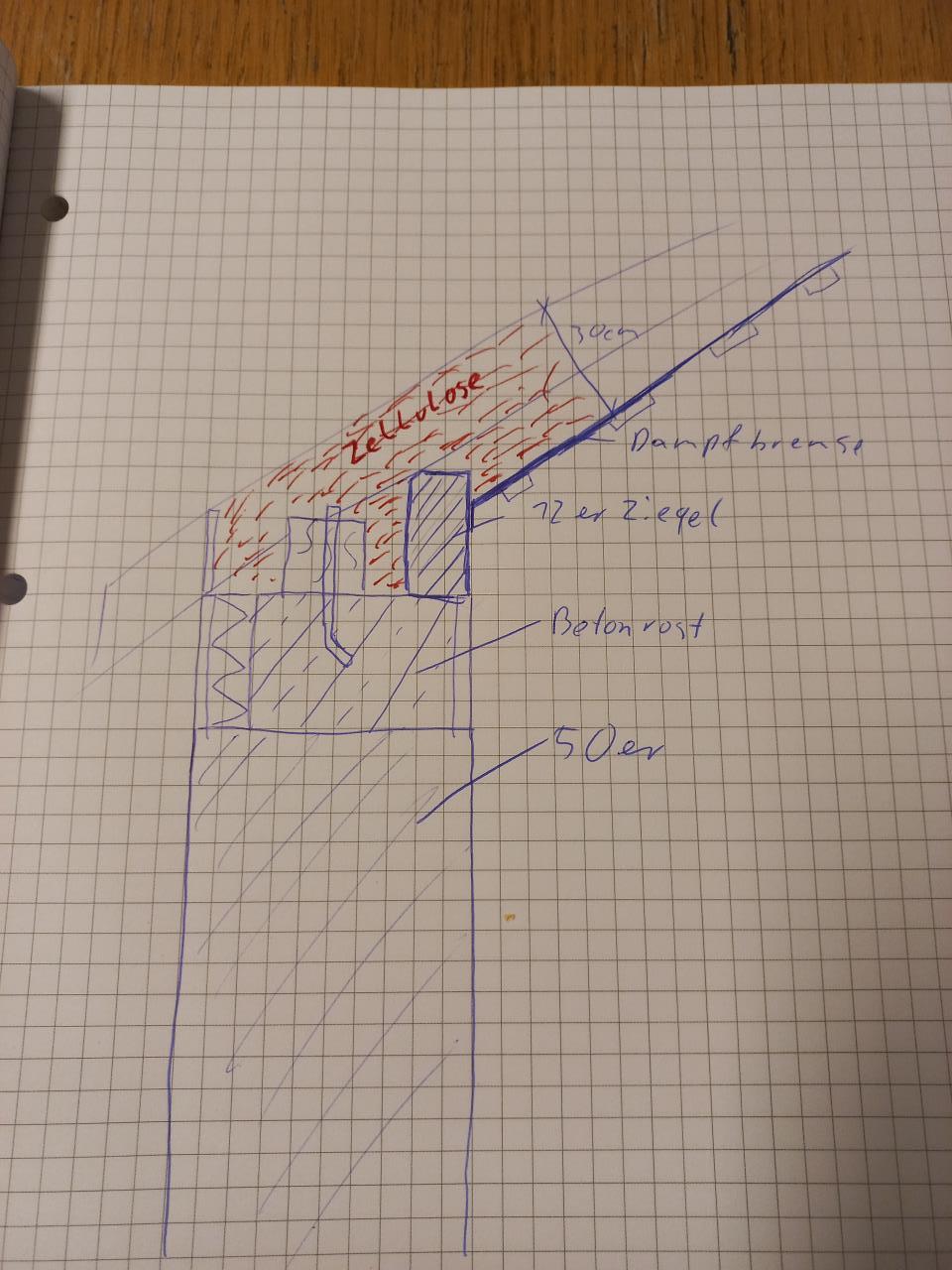

Hallo forum
Ich möchte euch fragen ob das Staubbrett außen irgendwie abgedichtet werden muss? Und ob es in Ordnung ist, innen einfach einen 12er Ziegel vorzumauern und diesen nochmals mit perlit zu füllen.
Gedämmt wird mittels Zellulose ca 30cm, so dass ich mit der dampfbremse noch gut auf den 12er ziegel komm.
2022/20221005658116.jpg
  •  Hobbyplaner
7.10.2022  (#1)
Schwer zu sagen, ohne Kenntnisse der genauen Lage und dem weiteren Aufbau nach Außen....
Ein Schnitt oder eine Skizze sagen oft mehr als 1000 Worte.

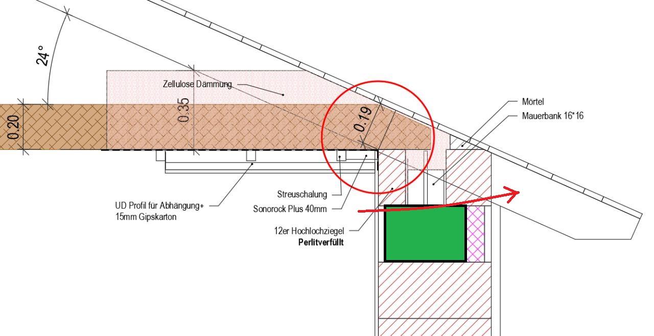

  •  Armin86
8.10.2022  (#2)
2022/2022100825534.jpg
  •  Hobbyplaner
9.10.2022  (#3)
Trotz der Skizze bleibt für mich unklar ob das Staubbrett schon die letzte Schicht zur Außenluft bleibt.
Jedenfalls ist die äußerste Schicht unbedingt winddicht herzustellen.
Ansonst spricht nichts gegen deine geplante Ausführung.

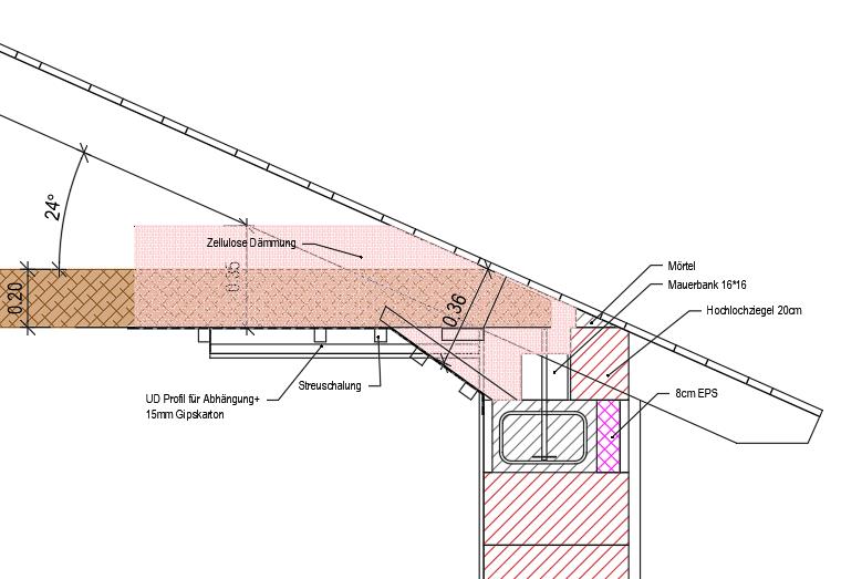

13.10.2022  (#14)
Bei meinen anderen Dach hätte ich auch noch eine Frage.
Hier sieht man im Detail, dass ich im Bereich der Raumecke nur noch 19-20cm Zellulose schaffe.
Unten könnte ich noch 40mm Steinwolle einbringen. Ich empfinde es als etwas zu wenig Dämmung, da die Sommer doch immer heißer werden.
Eine andere Mögichkeit wäre die Raumecke schräg auszubilden damit ich auf die Dämmstärke komm.
Was meint ihr?
2022/20221013265728.png

Beantwortet zwar deine Frage nicht, aber ich sehe da eine ganz andere/gravierendere Wärmebrücke (roter Pfeil).
+ außerhalb der Pfette gehört für mich noch Dämmung hin, besonders oberhalb des Schließrostes (ob dann ganz außen noch ein Ziegel mit z.B. 7 cm möglich ist bzw. Sinn macht ist halt die Frage)
+ Der XPS-Streifen am Schließrost scheint von der Stärke her auch äußerst mager zu sein.
2022/20221013294749.jpg
Zu deiner eigentlichen Frage: wennst noch dazu kommst den Bereich mit weniger Dämmstärke z.B. mit 032 Mineralwolle dämmen.

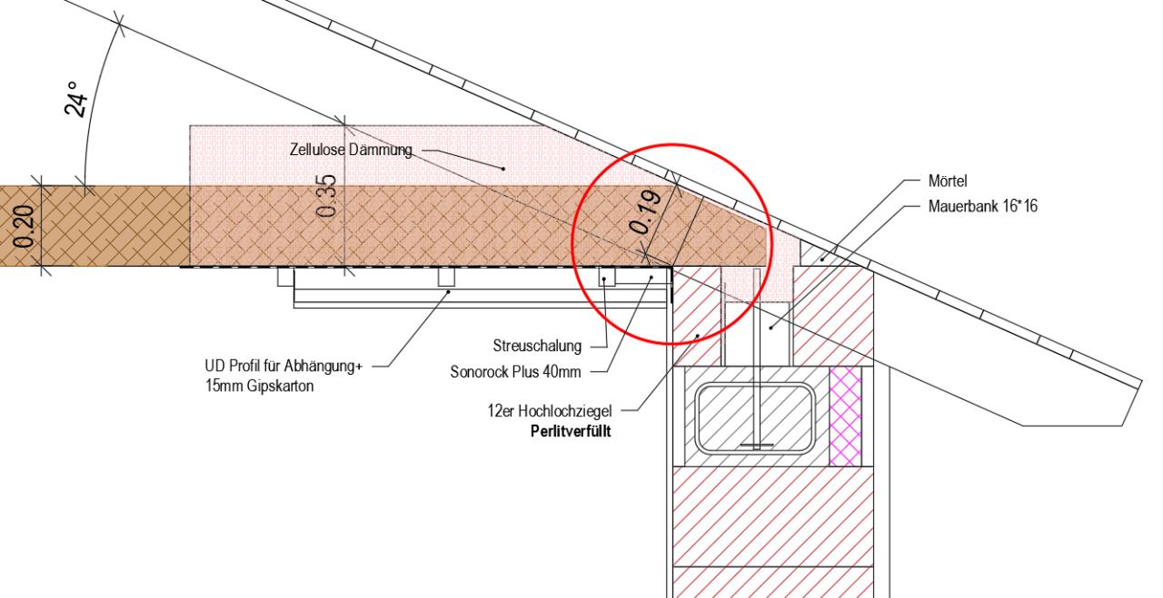

  •  Armin86
13.10.2022  (#16)
Ich denke so könnts passen
2022/20221013107806.png
  •  Deep
13.10.2022  (#17)
Kannst du dir ungefähr vorstellen wie das ausschauen wird? Wäre das OK für dich?
Dann wäre es natürlich gut gelöst. Frage ist halt wie du das montierst / befestigst.
Kannst du den Hochlochziegel außen noch durch zb. Steinwolle ersetzen? Sonst ist die Dämmung da ja auch eher dünn so wie @ap99 schreibt.
Der Mörtel da oben drauf kommt mir auch bissl komisch vor. Ich habe die Steinwolleplatten mit einem entsprechenden Steigung geschnitten.
  •  Armin86
13.10.2022  (#18)
Ja :) aber uns würde es nicht stören :)  Es ist leider doch ein extremer Mehraufwand beim Trockenbau mit der Schräge.
Außen dieser 20cm Ziegel ist schon fix vermörtelt. Dach ist auch schon drauf. (Ich könnte den Ziegel noch teilweise mit perlit verfüllen.
Ursprünglich wollte ich einen 12er Hochlochziegel vormauern und noch dämmen... nur der Ziegel wäre dann zur gänze auf der Rostschalung und dem Styropor gestanden.
