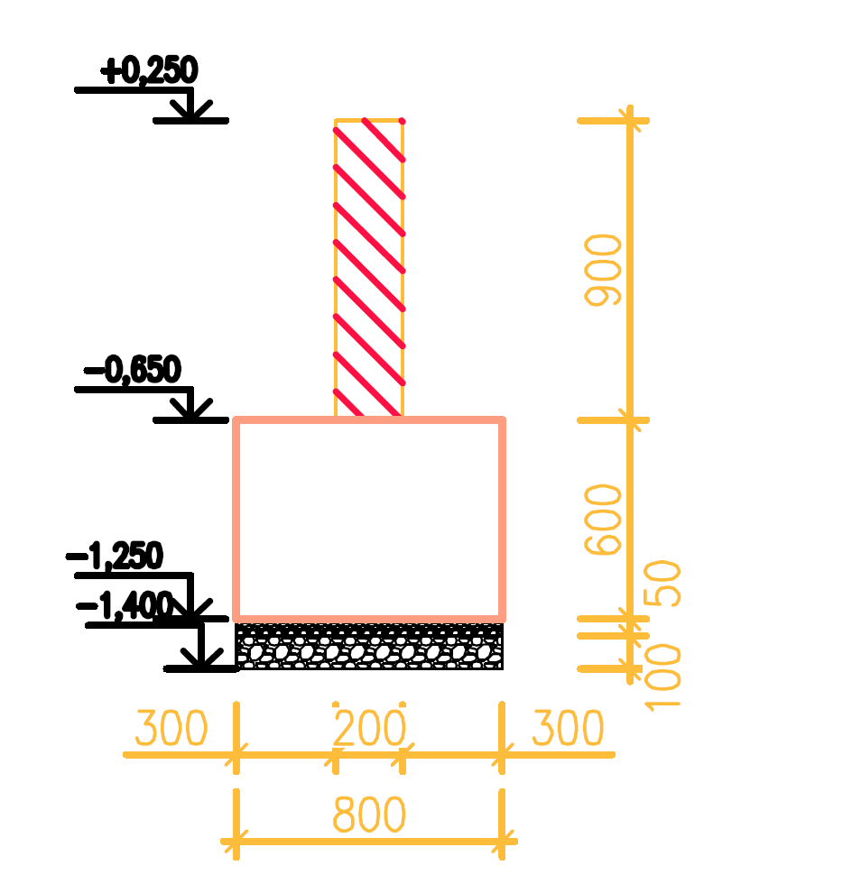

der Statiker unserer Hallenbaufirma hat auf dem Streifenfundament einen 90cm hohen und 20cm breiten Sockel vorgesehen.  Auf dem Sockel wird dann die Hallenkonstruktion montiert.
Wir hätten das gerne mit Schalsteinen gemacht, aber lt. unserer Baufirma meint der Statiker, dass es besser geschalt werden sollte. Den genauen Grund dafür kennen wir noch nicht, möchte ich aber nochmal hinterfragen.
2022/20221005405317.png
Falls es nun die Schalungsvariante wird: Kennt jemand eine Firma aus dem Raum östliches NÖ/Wien/Nordburgenland, die solche Schalungen aufstellen können. Betonieren können wir es dann ja in Eigenregie.

Schalung verwenden!
- Du hast dann gleich eine schöne Mauer
- Statisch wird es auch mehr aushalten, da du ja zweireihig Baustahlgitter reingibst.. bei den Schalsteinen würdest du ja nur Torstahleisen reinlegen..
