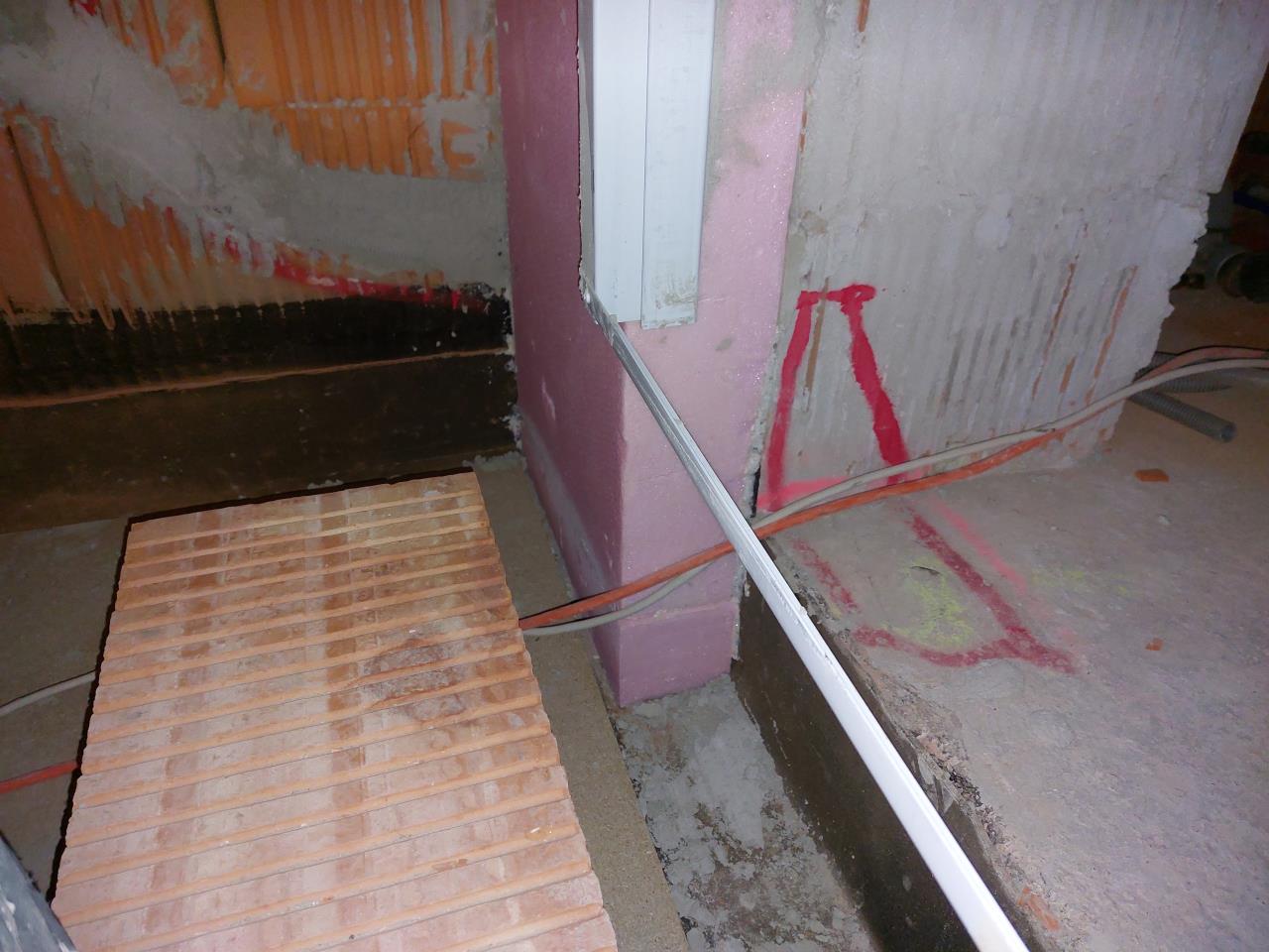

Hallo Community!
Ich hoff ihr könnt mir wieder einmal weiterhelfen.
Wir haben zur unbeheizten Garage einen Niveauunterschied von ca. 17cm (1 Stufe). Muss der Estrich stirnseitig im Bereich unter der Türschwelle überdämmt werden, d.h. ähnlich wie bei einem bodentiefen Fenster oder bei Haustüren? Oder kann das hier vernachlässigt werden?
Wie könnte man das ggf. Lösen?
2022/20221005169537.jpg
Danke im Voraus für eure Hilfe!
  •  Deep
5.10.2022  (#1)
Unterkellert?
Wenn ja, dann würde ich schon, sonst ist es wahrscheinlich nicht all zu tragisch. Schaden wirds aber nicht.
