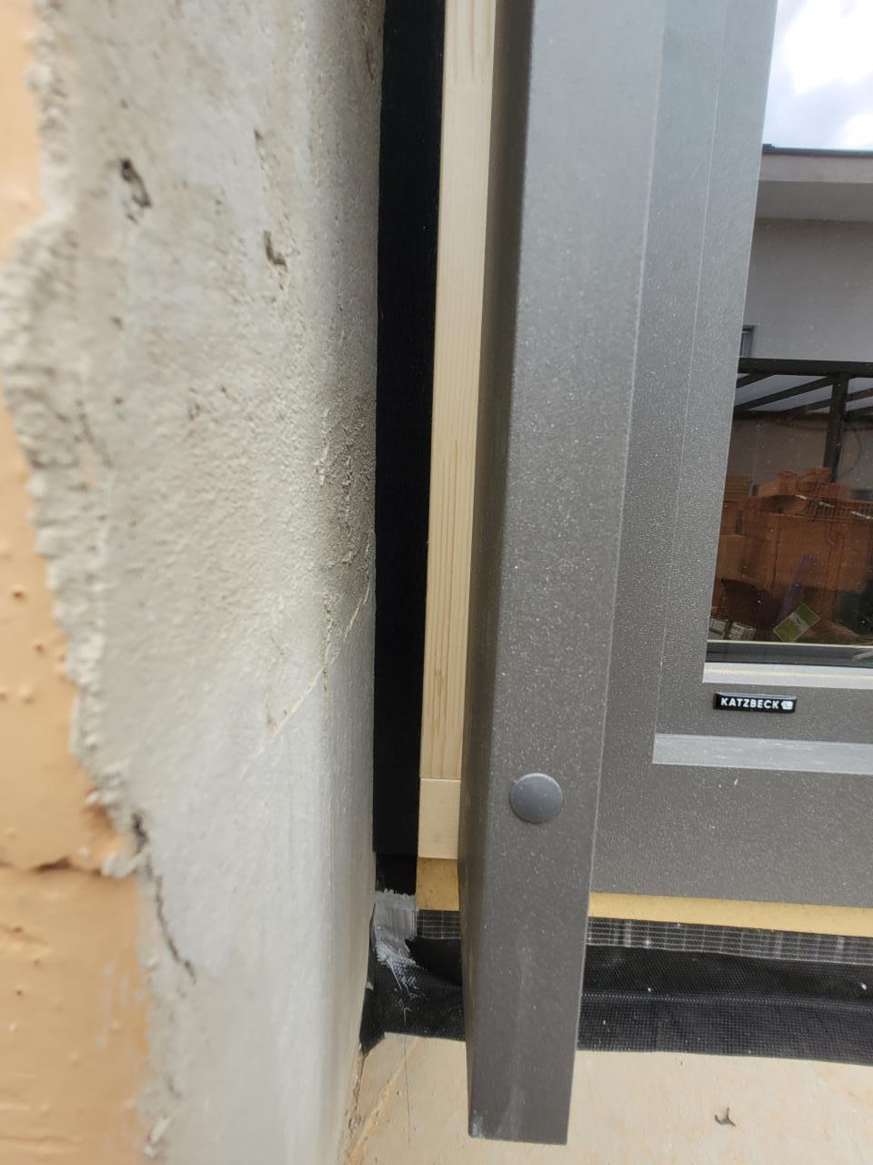

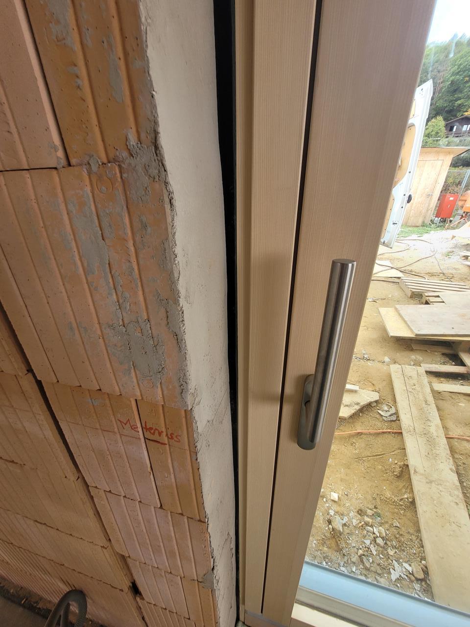

Liebe Leute,
Ich hab bei meinen Fenstern großteils Stockverbreiterungen bestellt damit wir aussen einen ordentliche Laibungsdämmung unterkriegen (siehe Foto von aussen)
Da wir jetzt nicht innen 4cm Putz in der Laibung haben wollen, war die Überlegung,  innen einen Putzträger aufzuklären.
Nur was und womit?
Heraklith mit Klebespachtel? Oder ganz was anderes?

4.10.2022  (#8)
Ui, wer hat den da gemauert, ist da raumseitig eine Ziegelreihe nachträglich zur bestehenden Wand dazugestellt worden?
4.10.2022  (#9)
Keine Sorge, das ist nur der Schlitz fürs Raffstorenkabel 🙃
Überlappung der Reihen passt überall :)

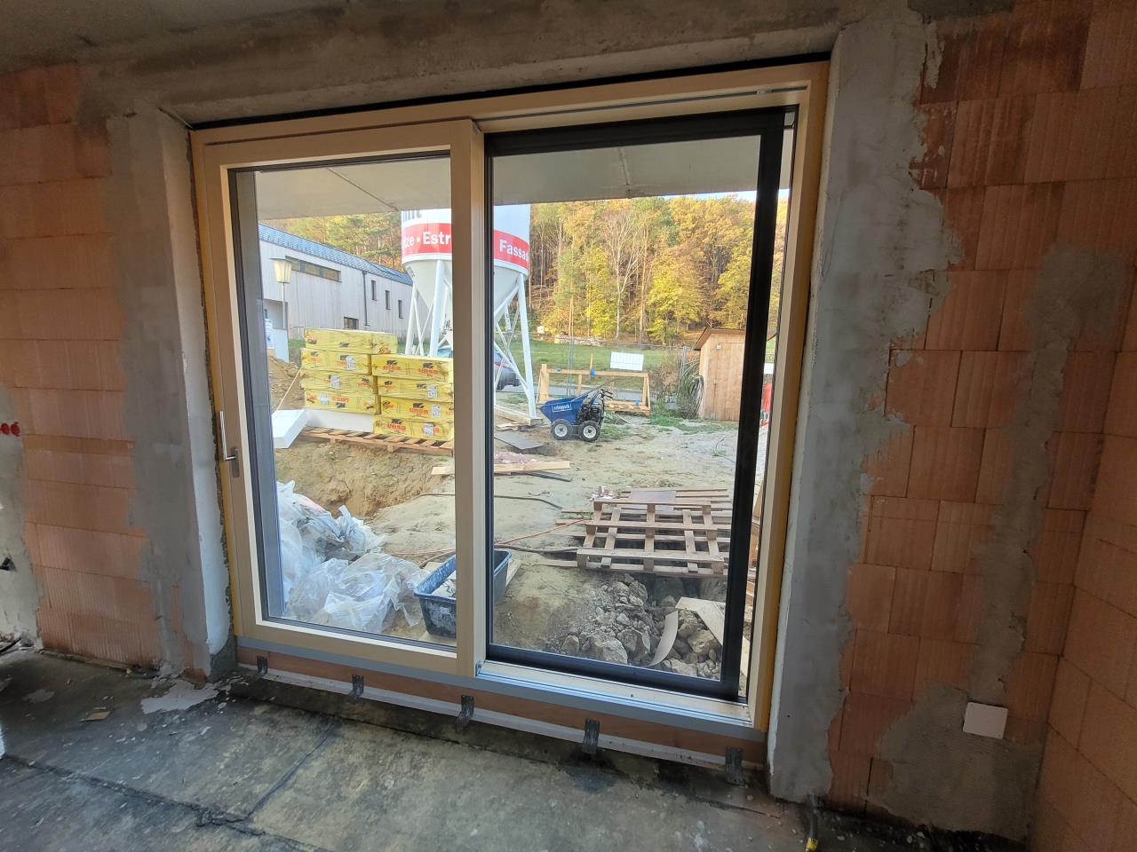

19.1.2023  (#19)
Für die Nachwelt: ich hab letztlich Heraklith in der passenden Stärke aufgetrieben und mit Klebespachtel angeklebt (und auch verschraubt/dübelt, genetzt und gespachtelt vor dem Innenputzer.). Hat wunderbar geklappt.
