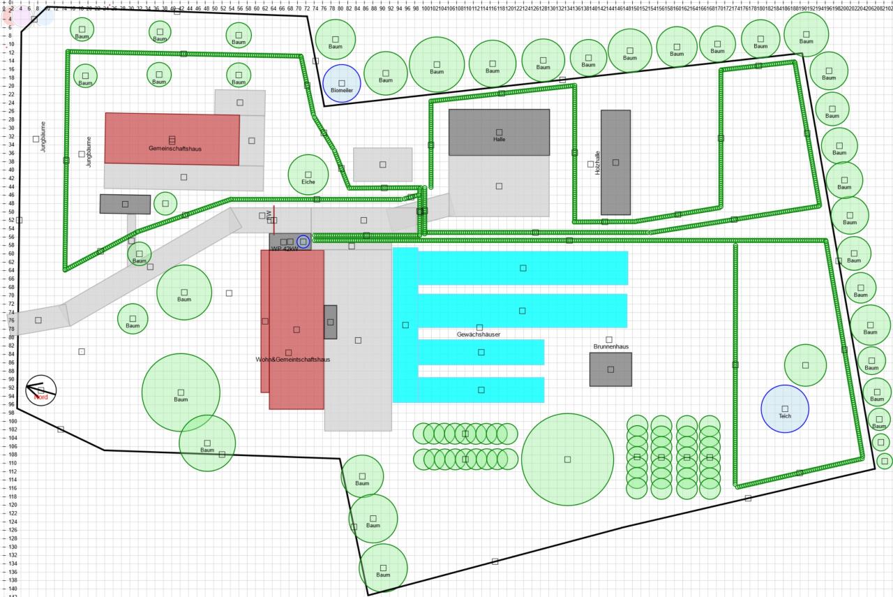

hier ein aktuelles projekt eines 120kw-RGK für ein autohaus in bayern...
2022/20221004127708.jpg
der RGK RGK [Ringgrabenkollektor] ist günstiger in der errichtung und besser in der effizienz, siehe link oben...

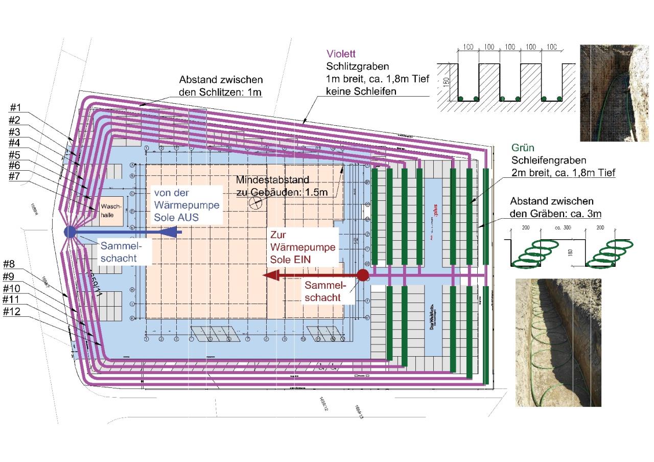

MuehleimTal schrieb: > da ansonsten der Flächenkollektor beinahe 1000m² groß sein müsse.
für 45kw heizleistung kommt man überschlägig auf 2000m² entzugsfläche bzw auf 400m grabenlänge. bei 2m grabenlöffelbreite sind das 800m² grabenfläche...
warum die deutliche ersparnis: es geht ja nur darum das rohr sinnvoll in die erde zu bekommen, nicht die ganze entzugsfläche auszuheben. der effizienteste kollektor wäre ein 300m gerade ausgerolltes rohr, mit einem spielzeugbagger in 3cm breite quasi grabungsfrei verlegt, aber 300m x 2m = 600m² entzugsfläche je kreis.
wir setzen sowas gelegentlich um, nennt sich spaghettikollektor...
hier ein beispiel eines großen ökosozialen projekts in D bei dem wir den RGK RGK [Ringgrabenkollektor] mit 90% spaghetti geplant haben.
2022/20221004674195.jpg

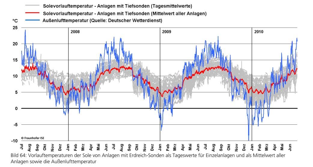

MuehleimTal schrieb: ist zusätzlicher Energiezaun mit "intelligentem Quellenmanagement" sinnvoll bzw. empfehlenswert ???
die mischung aus erd- und luftgekoppelter quelle ist naturgemäß nicht so effizient wie eine reine erdquelle. man darf nicht den fehler machen die lufttemperatur mit der soletemperatur gleichzusetzen...
hier sieht man das gut in dieser auswertung des Fraunhofer institutes aus einem seiner feldtests.
2022/20221004549688.jpg
die wärmekapaziät von luft ist um den faktor 2000 schlechter als die von sole/wasser. wenn eine 6kw erdwärmepumpe 1.000 l/h umwälzt sind es bei einer 6kw luftwärmepumpe 2.000 m³/h das sind 2.000.000 l/h
dadurch ergeben sich wesentlich größere gradienten von der außenluft bis in den kältekreis. außenluft muß für den effizienzgleichstand um 7-10K wärmer sein als sole.
das sehen wir im sommer. den rest des jahres ist erdwärme im vorteil. im winter deutlich...
was noch dazukommt: bei einer derartig bivalenten quelle muß die solekonzentration extrem hochgefahren werden, richtung -25°. das kostet viel pumpenstrom und zieht auch die erdgekoppelte quelle in der effizienz nach unten.
