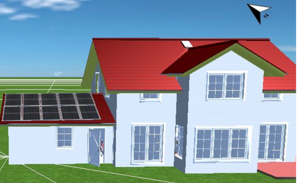

Ich müsste vor Beschaffung des Befestigungsmaterials etc. nun mal endgültig meine bescheidene Dachbelegung planen (leider nur Garage, für das viel attraktivere Hauptdach fühle ich mich nicht berufen).
Meine aktuelle Entscheidungssituation ist nun, ob ich auf dem Garagendach (21° Neigung) mit Ausrichtung Richtung SW aufgrund der Verschattungsituation nun besser 2 parallele Strings mit je 4 od. besser 5 Modulen (400W) anbringen sollte. Die Strings sollen auf einen bislang noch nicht erworbenen Victron SmartSolar MPPT MPPT [Maximum Power Point Tracker] 250/x angeschlossen werden.
Mehr Leistung wäre natürlich grundsätzlich besser, aber vielleicht spricht dann doch besser auf die beiden stärker verschatteten Module zu verzichten.
Eine weitergehende Überlegung wäre ev. auch noch 3 Strings mit je 4 Module. Wobei der dritte String dann auf gegenüberliegenden Garagendachseite Richtung NO wäre (auch alle 3 auf einen MPPT MPPT [Maximum Power Point Tracker]).
Oder überhaupt totaler Blödsinn? Danke für Eure ev. Überlegungen.

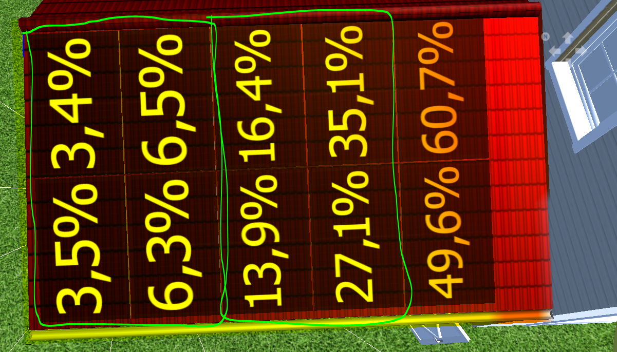

Module von oben mit Verschattungsgrad + in grün 2 mögliche Strings (2x4 Module)

Würd da mit Microwechselrichtern arbeiten oder mit einem Huawei mit Optimierern.
Z.B. zwei HM1500 und ein HM800
Dann hast für jede Reihe einen MPPT MPPT [Maximum Power Point Tracker] Tracker

Ich wuerde 8 bis 9 Module auf einen Tracker eines RS450/100 geben. Den zweiten Tracker dann mit Modulen vom Hauptdach. Den Rest vom Hauptdach dann AC seitig einbinden. Wieviel geht aufs Hauptdach? 10kWp?
Danke - das wäre mit dem Hausdach dann schon weiter gedacht - was auch gut ist. Auf das Hausdach gehen sich (mit nicht eingezeichnetem Dachfenster) eher nur 8KWp aus (6,4 in Richtung SW und 1,6 nach SO). Da wären die 1,6KWp dann womöglich ein guter Kandiat für einen zusätzlichen Victron MPPT MPPT [Maximum Power Point Tracker] und der Rest dann AC. Aber das ist für mich aktuell halt noch fernere Zukunftsmusik.
Bzgl. RS450/100 sehe ich eigentlich mal eher einen deutlich höheren Preis gegenüber bspw. einem MPPT MPPT [Maximum Power Point Tracker] 250/85. Dabei würde ich denken, dass die Parallelschaltung mit den unterschiedlichen Beschattungsgraden/zeiten womöglich eher ein Vorteil, aber zumindest kein Nachteil ist. Die ersten 4 Module wären (je nach Jahreszeit) z.B. ab 10:30 gemeinsam voll in der Sonne. Die nächsten 4 Module dann grob vielleicht erst so 3 Stunden später. Aber vielleicht übersehe ich da was. Das Thema mit seriell vs parallel scheint nach meinem bisherigen Verständnis ja nicht so einfach und auch etwas kontroversiell zu sein.

Habe das als Anfänger im PVSol bisher gerade mal soweit geschafft. Die Victron-Komponenten gibt es ja leider in der PVSol-Datenbank nicht und bei den Wecheslrichtern anderer Hersteller die ich alternativ probiert habe, konnte ich wegen zu hohem Strom nicht beide Strings an einen MPPT MPPT [Maximum Power Point Tracker]-Eingang legen. Frage mich dann auch noch ein wenig wie genau so eine Simulation bei solchen Details dann auch zu sehen wäre.
Ich habe generell die Befürchtung, dass durch mehr Reihenschaltung über Verschattungsgrenzen hinweg, die bereits beschienenen Module jeweils ausgebremst werden. Wobei dem aufgrund der Bypass-Dioden vielleicht nicht so ist. Aber sollte die Zeit in der diese Bypass-Dioden ihren Dienst verrichten nicht besser eher klein gehalten werden? Habe in diese Richtung auch mal was aufgeschnappt bzgl. weniger Lebensdauer dieser Dioden.
Wenn das alles kein signifikantes Problem wäre, dann würde ich auch eher sogar 2x5 Module statt 2x4 spendieren, weil ich bis auf die zusätzlichen zwei Module keine höhere Investition hätte (selber GAK GAK [Generatoranschlusskasten], MPPT etc. und außerdem hätte ich schon 10 Module eingelagert -> kann ich ggf. aber auch wieder verkaufen).

Habe noch einen interessanten Blogbeitrag bzgl. Schatten und Bypassdioden gefunden wo ich mir jetzt denke, dass ich mit 2 x 5 Module schon auch ins Rennen gehen kann (und wohl auch werde):
https://solarblitz.blogspot.com/2020/02/schatten-bypassdioden-optimierer-und.html
Danke für alle bisherigen Inputs.
