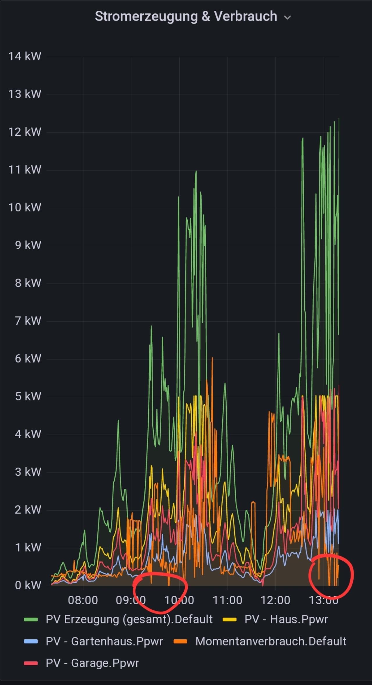

Die Steuerung vom Multiplus bzw. Cerbo muss ich dann über Loxone machen. Da werden auch schon meine 3PV Anlagen mit unterschiedlichen WR WR [Wechselrichter] verwaltet bzw. visualisiert. Hab allerdings Probleme den tatsächlichen Verbrauch 100% richtig darzustellen,  da ich dafür den Fronius Smartmeter nutze welcher direkt mit dem Fronius WR WR [Wechselrichter] kommuniziert. Daher kann der tatsächliche Verbrauch nur im Loxone mit einer Formel berechnet werden. Bei schwankendem Sonnenschein kann da auch mal kurzzeitig Null raus kommen weil die WRs über Modbus die Leisung nicht auf die Sekunde genau an Loxone schicken - hoffe das ist nicht zu verwirrend beschrieben...😅
Den Wert kann ich daher nicht 1:1 für das Victron Batteriesystem verwenden. Habt ihr Ideen? Eventuell dann einen Mindestverbrauchswert definieren?
Die Kommunikation mit Loxone ist fast das einzige was mich derzeit noch von dem Speichersystem abhält 😅

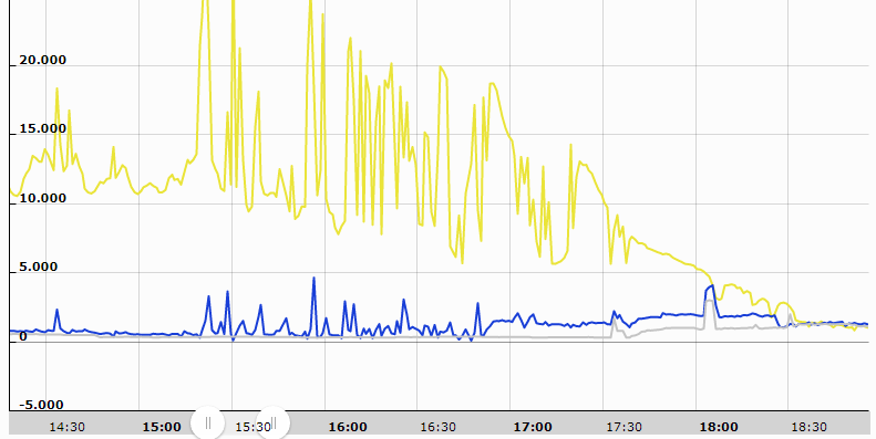

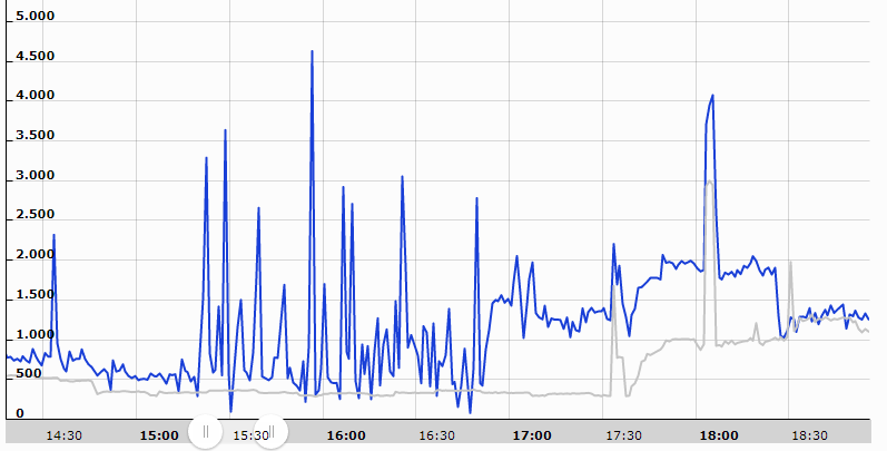

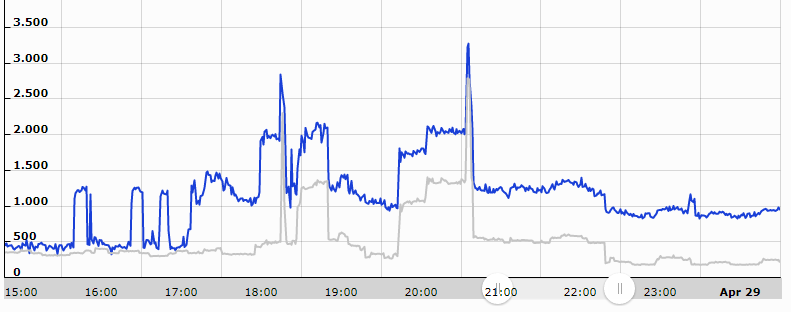

Casemodder schrieb: Den Wert kann ich daher nicht 1:1 für das Victron Batteriesystem verwenden. Habt ihr Ideen?
Victron gibt z.B. per Modbus TCP den momentanen AC-Verbrauch pro Phase aus.
Ist aber auch nur ein gerechneter Wert. Wenn du einen lahmen Smartmeter verbaut hast, kann das auch ziemlich schwanken.
als Beispiel:
im "Normalbetrieb ist der Wert sehr genau und brauchbar.
Hier als Beispiel, wenn ich was in der Werkstatt arbeite:
Grau ist der Verbrauch nur vom Haus, (extra Zähler) und blau ist der Gesamt-AC-Verbrauch (von Victron), also Haus + Werkstatt:
2023/20230429177359.png
Wenn aber wirklich wilder Sonnen-Zappelstrom runterkommt,
dann überschlägt es den gerechneten momentan-AC-Verbrauch schonmal (ähnlich, wie bei dir im Bild)
2023/20230429592373.png
hier das Gleiche inkl. PV-Erzeugung:
2023/20230429194700.png">
mitzählen brauchst du den Wert aber nicht.
Das macht Victron eh auch selbst, und gibt auch den "Gesamt-Zählerwert" in kWh aus
