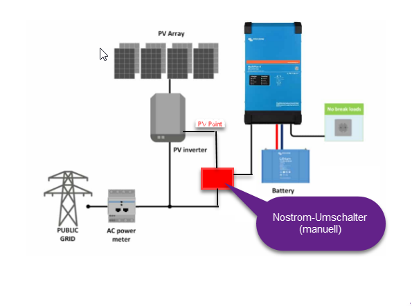

Fani schrieb:
Ja das ist das Coole am Victron Universum. Man kann ganz klein anfangen und dann schrittweise erweitern.
Kommt mal ein kleiner MPPT MPPT [Maximum Power Point Tracker] dazu (Lademöglichkeit bei Nostrom) und dann noch ein zweiter oder dritter Multiplus.....
Gesetzt den Fall da läuft schon ein Fronius Gen24.
Da häng ich jetzt einphasig so eine Victron-Nachtbatterie dran ...
Wärs dann auch möglich den Fronius PV-Point (einphasiger Notstrom bie 16A) bei einem Stromausfall auf den Eingang des Victron umzulegen um so den Akku zu laden ?
So in etwa:
2022/20221003700493.png
  •  Fani
3.10.2022  (#23)
Gawan schrieb:
So in etwa:
Kurze Antwort Ja, wird für den Multiplus wie ein sehr zappeliger Generator sein.
Willst die lange Antwort auch?
Bitte selber nachlesen, aber ich weiss nicht ob der PV Point auch 53Hz produziert? Wenn ja, wird der GridCode im Multiplus nich aufschalten, weil die Bedingungen nicht erfüllt sind. Du müsstest den GridCode rausnehmen und vielleicht WeakAC Input aktivieren.
Im "Berghüttenmodus" schlucken die Multis so ziemlich jeden AC Eingang. Wenn wirklich länger der Strom weg ist könnten man das überlegen. Dazu einfach zwei Config Dateien ablegen. Einmal Netz und einmal Berghütte :)
Edit, du wirst den Berghüttenmodus vermutlich ohnehin brauchen, weil mit aktiven GridCode ist nicht sichergestellt das der Multi nicht in den PVPoint wieder retour speist (was der Gen24 vermutlich net so toll findet).

Bin mir jetzt nciht sicher, aber der Fronius kann entweder PV-Point oder Full-Backup. Das müsstest halt ggf. jedesmal umstellen (wenn das überhaupt so einfach geht)
Edit: Sorry, Holzweg: Full-Backup hast du ja vermutlich sowieso nicht...
Edit, du wirst den Berghüttenmodus vermutlich ohnehin brauchen, weil mit aktiven GridCode ist nicht sichergestellt das der Multi in den PVPoint wieder retour speist (was der Gen24 vermutlich net so toll findet).
Ich habe mal einen Versuch mit einem Inverter-Generator am MP im ESS-Modus (Gridcode AT AT [Außentemperatur]) gemacht. Ergebnis: Der MP schaltet trotz sauberem Sinus und 50Hz gar nicht auf. Allerdings funktionierte es bei meinem Versuch nach Abschaltung der LOM-Erkennung (Option bei bei Gridcode AT AT [Außentemperatur]). Natürlich stellt sich hier potentiell auch die Gefahr des Rückspeisens und damit einer allfälligen Zerstörung des Generators. Also nicht zur Nachahmung empfohlen - im Fall der Fälle vielleicht dann besser den "Berghüttenmodus".

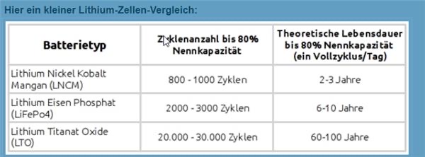

Gawan schrieb: der Akku bei Alibaba 35*24 für 2kWh
Für ein Hobby geb ich dir voll Recht. Wenn aber der Pylontech US5000C mit 4,6 kWh ca. 2000€ kostet, warum soll ich mir dann einen gleich teuren Akku (umgerechnet) selber bauen - außer aus Spaß an der Freude natürlich? 😉
einfach weil er 10x so lange hält 😀
3.10.2022  (#28)
Gawan schrieb: einfach weil er 10x so lange hält 😀
Also 100 statt 10 Jahre. 😁
Na, passt eh, LTO is scho geil. Aber mit LiFePo wäre ich auch schon zufrieden. Hauptsache, kein LiIon oder gar LiPo.
  •  Gawan
3.10.2022  (#29)
ja, für mich ist das einfach DAS killer-argument
