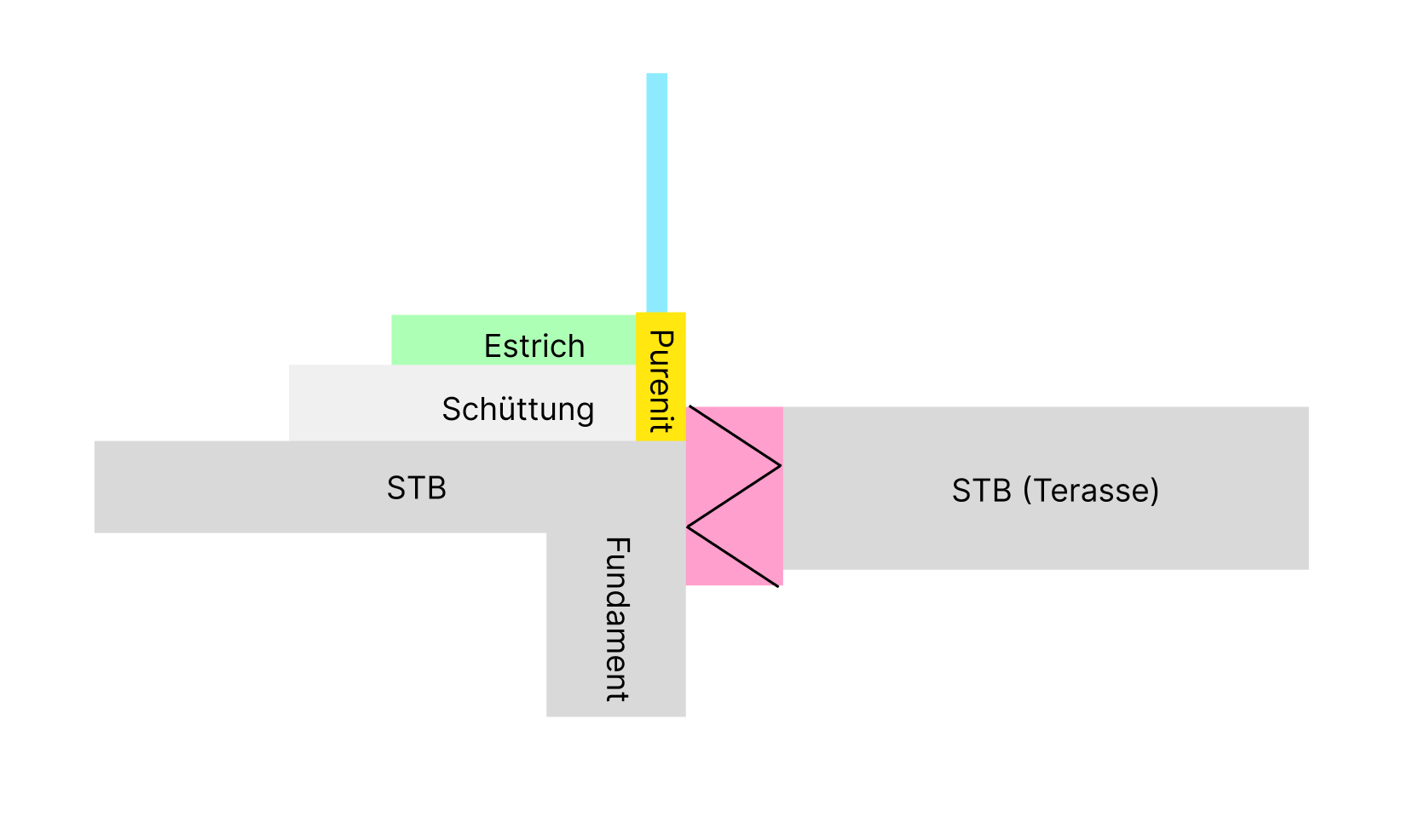

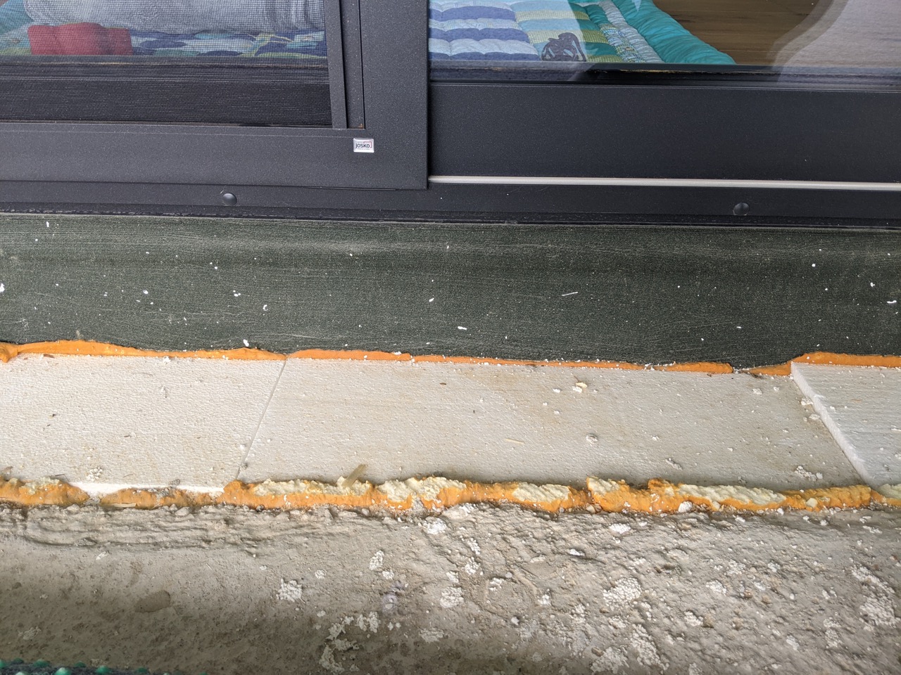

habe ein paar Bodentiefe Fensterlemente (+ Haustür) mit Purenitsockel.
Dieser wurde mit Flüssigkunststoff abgedichtet.
Nun meine Frage ob ich aussen noch einen XPS Keil anbringen muss oder ob der Purenitsockel von der Dämmung her ausreicht.

Jeden Zentimeter Dämmung den du schaffst bringt was ;)
30.9.2022  (#2)
Mehr Dämmung geht natürlich immer.
Sein muss es definitiv nicht, Purenit selbst dämmt schon ausreichend.

Ich habe nochmal überdämt da wenig Aufwand

Es wird darauf ankommen, wie der Terrassenanschluss aussehen wird. Wenn überdacht und kein Rigol erforderlich wäre eine Dämmung auf der Terrassenplatte zumindest denkbar.
Also zuerst den Terrassenaufbau planen, dann schauen ob sich zusätzlich Dämmung machen lässt.

Ist überdacht. Belag wird Holz od. Feinstein auf Stelzlager - da sollte etwas Dämmung schon möglich sein - Bei Splitbeton wäre es wohl schwieriger?
  •  owall
4.10.2022  (#7)
chwoff schrieb: Bei Splitbeton wäre es wohl schwieriger?
ich mach das so, hab eine XPS rein geklebt und überspachtelt. Hab sogar die gleiche HST HST [Hebeschiebetür] wie du ;)

Mit was hast du gespachtelt? Unter Niveau sollte man ja nichts nehmen was Wasser zieht...
  •  owall
4.10.2022  (#9)
Deep schrieb: Mit was hast du gespachtelt? Unter Niveau sollte man ja nichts nehmen was Wasser zieht...
Klebespachtel, Röfix W50 oder Sto Uni .. weiß nicht mehr.
Darüber kam dann eh nochmal vollflächig eine 1K Abdichtung mit PCI Seccoral, wie vom Fliesenleger verlangt ;)
