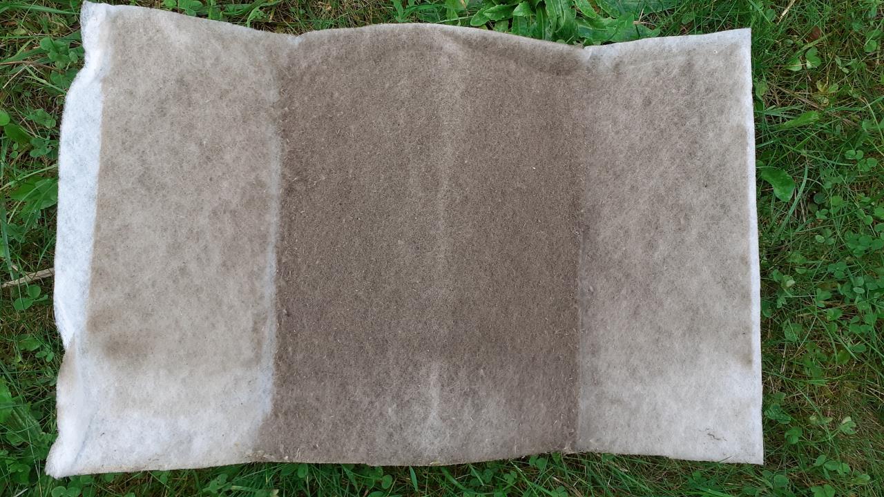

3.10.2022  (#17)
grsm schrieb: würde er aus hygienischen Gründen, weil so versifft und Staubbelastet nicht mehr machen.
Vielleicht weiß er nicht, dass man die Filter auch wechseln muss. 🤦‍♂️
Hab gerade vorhin den Außenvorfilter gewechselt, saubere Landluft und so.
2022/20221003329094.jpg
Ich hab den Dreck lieber dort als überall im Haus.
