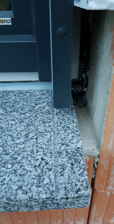

Kann die Position der Rille hier so passen. Meine Raffstoreschienen sind direkt darüber. Ist das so normal?

Sind die Rillen für seitliche Wasserführung. Wichtig ist dann der Anschluss der Fassade. Guck
https://www.energiesparhaus.at/forum-aussenfensterbank-wasserfuehrungsschiene/52956
dritter Beitrag
