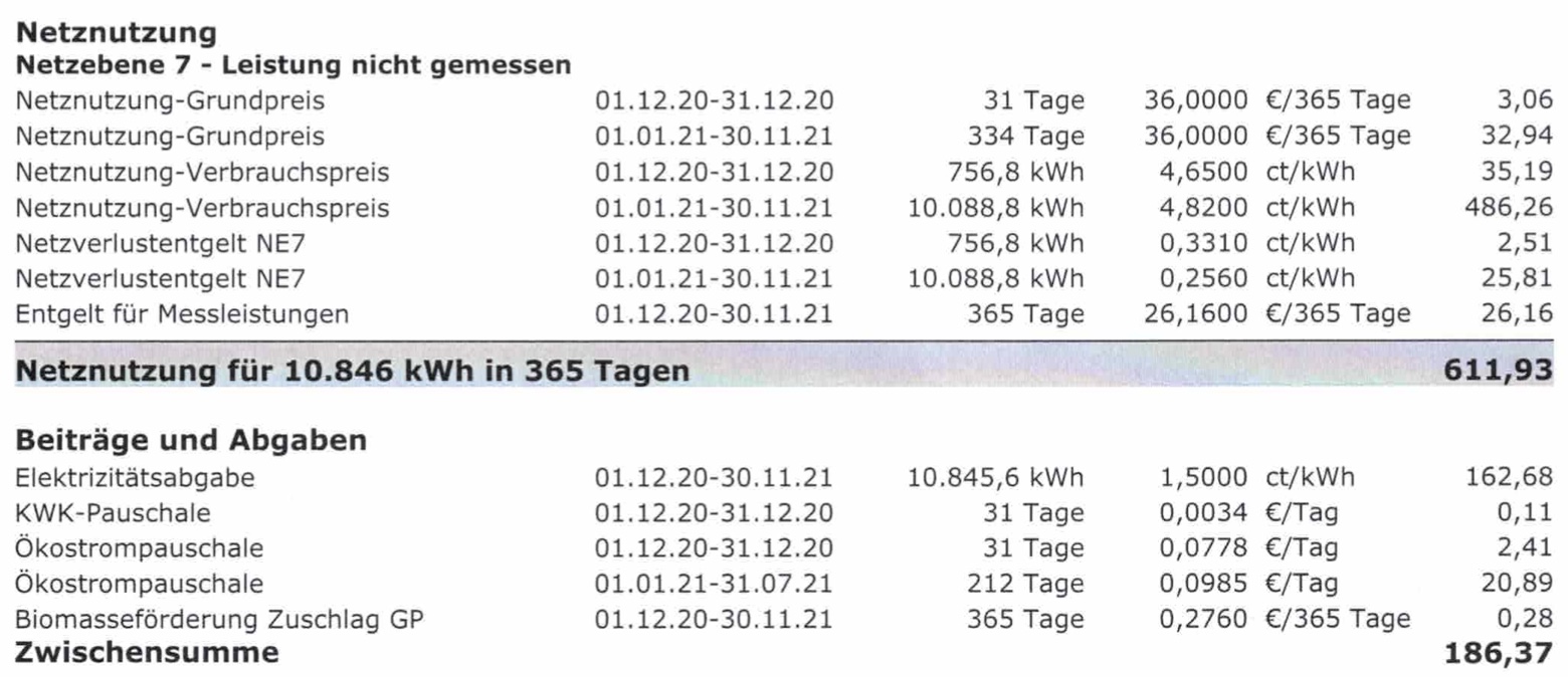

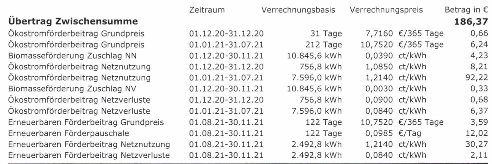

29.9.2022  (#12)
EnergieAG
Da mich die 10846kWh 2065€ gekostet haben ergibt sich bei einem Arbeitspreis von 7,9c ca. 0,19€/kWh.
Je nach Gesamtverbrauch variiert der Einzelpreis durch die fixen Festpreisanteile.

29.9.2022  (#14)
100% linear nicht, aber die auch nicht komplett variabel. Auf den Preis einer kWh wirkt sich das im 1-2c Bereich aus.

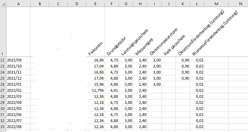

29.9.2022  (#15)
derLandmann schrieb: Der Großteil der Kosten ist pro kWh.
so ist es!
Noch dazu seit dem Ökostrompauschale, KWK und Ökostromförderbeitrag gefallen sind.
Fixkosten dzt bei Awattar sind 12,36 EUR pro Monat.
2022/20220929260219.png
Trotz minimalen Verbräuchen dank PV war ich nie unter 30 EUR Gesamtrechnung. Im Mittel heuer bei 60 EUR.
derLandmann schrieb: Auf den Preis einer kWh wirkt sich das im 1-2c Bereich aus.
Da kommst aber auch nicht hin. Bei mir sind es zwischen 2,5 und 8 ct.

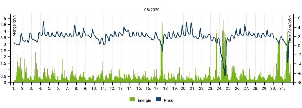

30.9.2022  (#19)
Stefan86 schrieb: ich hab meine autos heuer nachts vollgeladen.
ökologisch drehts mir die nackenhaare auf...
brauchts dir nicht.
nachts haben wir oft überschußstrom, weil niedriglast im netz...
ich habe die letzten jahre sehr oft zu negativpreisen in der nacht geladen, überhaupt am wochenende...
so schaut das netzlastprofil für haushalte aus...
2022/20220508379349.jpg
DAS waren noch zeiten ... emoji
2022/20220930286108.jpg
1 ct/kwh im durchschnitt auf der monatsrechnung ... emoji
gerade mal 2 jahre her...

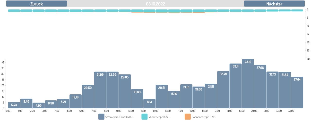

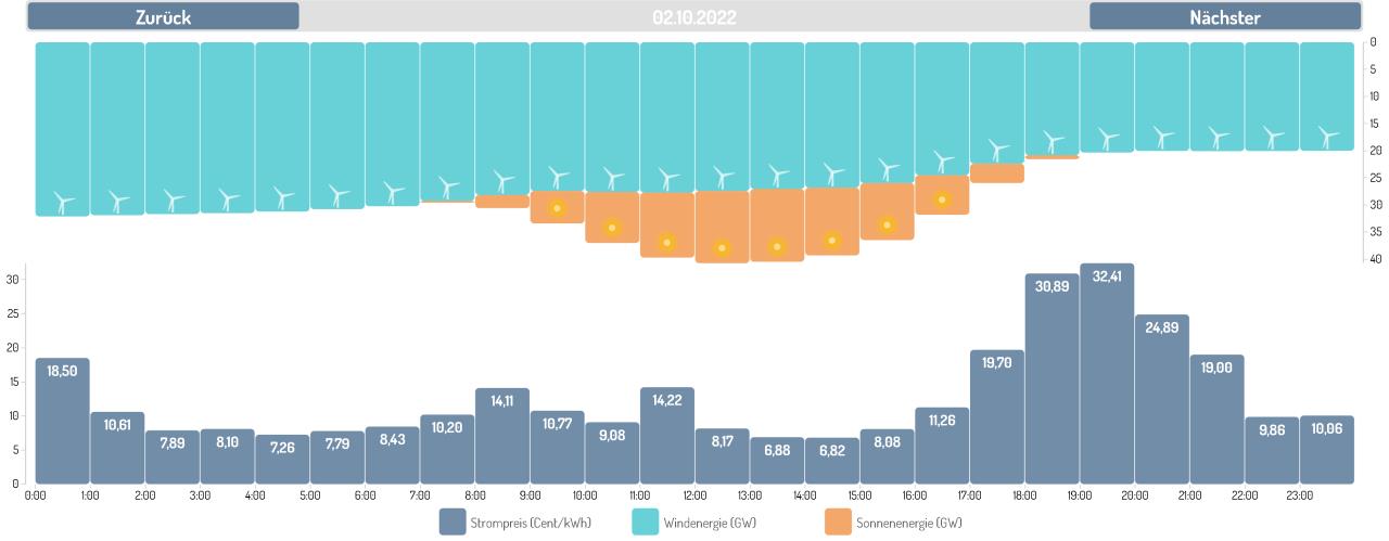

2.10.2022  (#21)
und das schönste dabei:
es gibt nur gewinner.
-> vorrang grünstrom
-> netzentlastung
-> einsparung/brieftasche
gerade heute wieder die autos für nächste woche durchgeladen...
2022/20221002318.png
morgen wirds auch dynamisch ... emoji
2022/20221002947082.png
