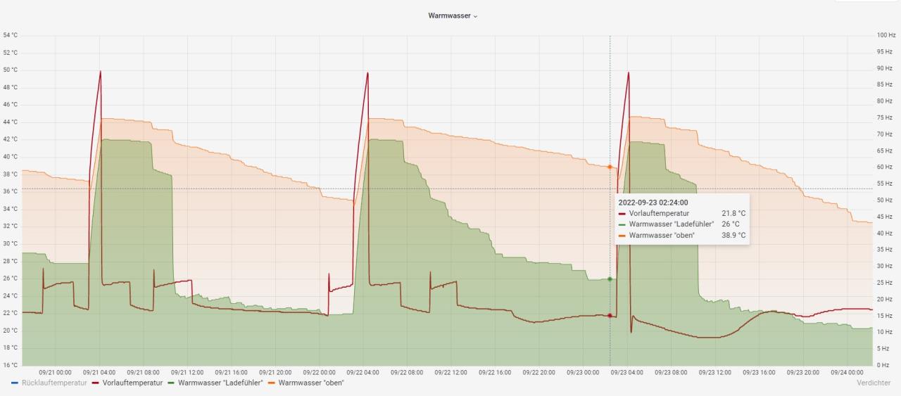

2022/20220925251818.jpg
zwei bereitungen sind schon nicht wirklich schlecht.
kommt aber auch auf den ww-speicher an. welcher?
wenn du die starttemp noch niedriger einstellst, wird vielleicht nach dem duschen nicht direkt wieder geladen.
hier lass ich um 03 uhr bereiten. stop auch bei 40-42C. sind dann oben so 44C
das reicht dann für zwei mal duschen und bis zum nächsten morgen.
abends ist es aber grad noch ausreichend zum waschen.
in der übergangszeit (beim taketen wie aktuell) schiebt die WP WP [Wärmepumpe] aber öfter noch ein ww-takt hinter den heiztakt.
das ist schon komfortabler.
viel mehr stromverbrauch wird das aber nicht sein.

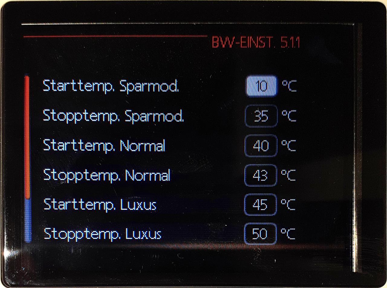

@rabaum was habt ihr denn für eine Start / End Temperatur bei euren Ladungen eingestellt, wenn ihr auch zweimal am Tag ladet?
25.9.2022  (#5)
BenP schrieb: auch den 180l Speicher
BenP schrieb: NIBE Speicher neben der Wärmepumpe stehen
Das musst mir erklären, welches Modell hast du?
BenP schrieb: Start / End Temperatur bei euren Ladungen
0500-0800
1600-1900
Fenster für normal, sonst Spar
Temperaturen:
