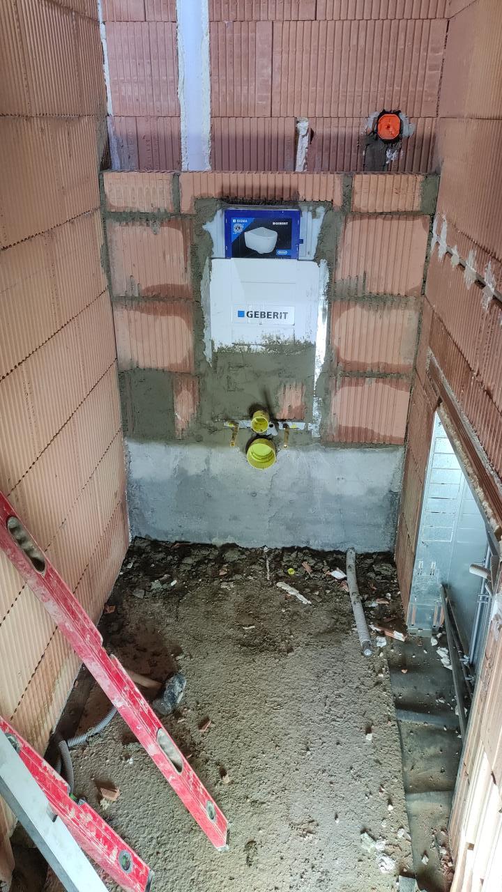

Ich mach 5cm Ytong und dahinter ausbetonieren.
Bei Außenwänden den Glattstrich nicht vergessen.
Hier mal mein Klo im Technikraum bzw Nebengebäude,  mit gestarteter Vormauerung.
2022/20220924142589.jpg
24.9.2022  (#2)
Im Grunde genommen führen aber viele Wege nach Rom :)

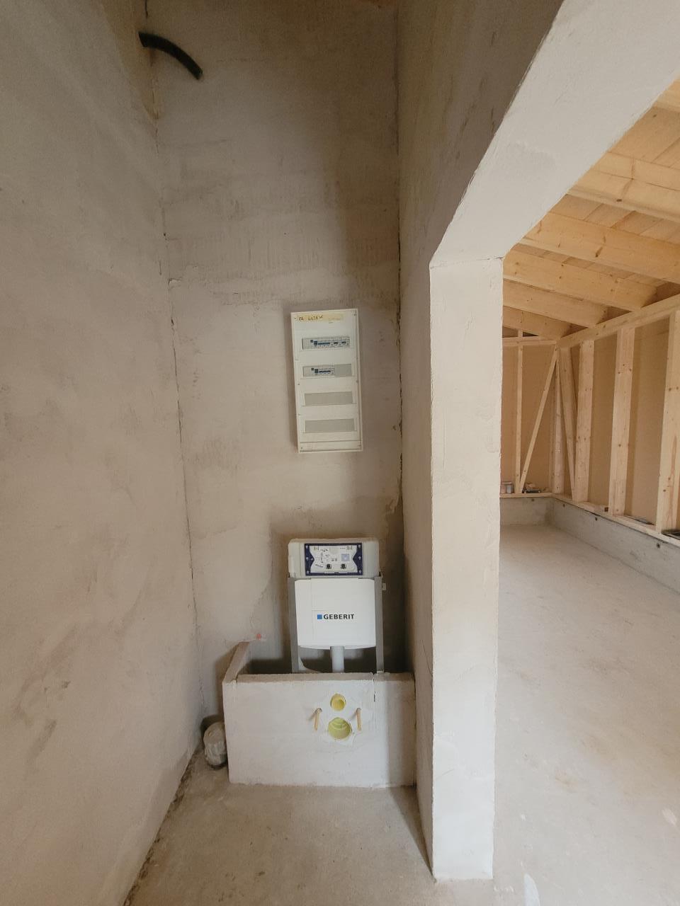

Ich habe (aus Stabilitätsgründen) ein Schaltafel vorgestellt und mit etwas Fertigbeton bis unter die Gewindestange für die Montage ausgegossen. Danach mit 12er-Ziegel fertig gemauert.
2022/20220924520551.jpg

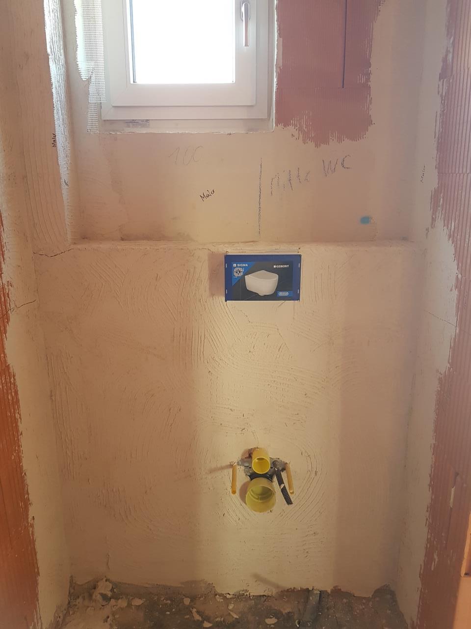

Interessiert mich auch. Warum ausbetonieren? Wieviele schüsseln will ma denn da draufhängen? Muss ja ca ne absolute max Belastung von 200 kg aushalten oder?
Hab vorsatzschale mit 33cm lattung, ausgedämmt beim spülkasten, bei den gewindestangen 1 brett mehr a(eigentlich schon overkill) drauf kommt noch 15mm rehgips und fliesn.

18.5.2023  (#19)
grsm schrieb:
Ich klink mich hier kurz ein: Wie habt ihr dann den Spülkasten noch "versteckt" zum fliesen? Nur genetzt und gespachtelt oder mit Straussgewebe geschützt? Bei uns siehts grad so aus und wir überlegen wie es weiter geht.
Wir haben nur genetzt und gespachtelt.

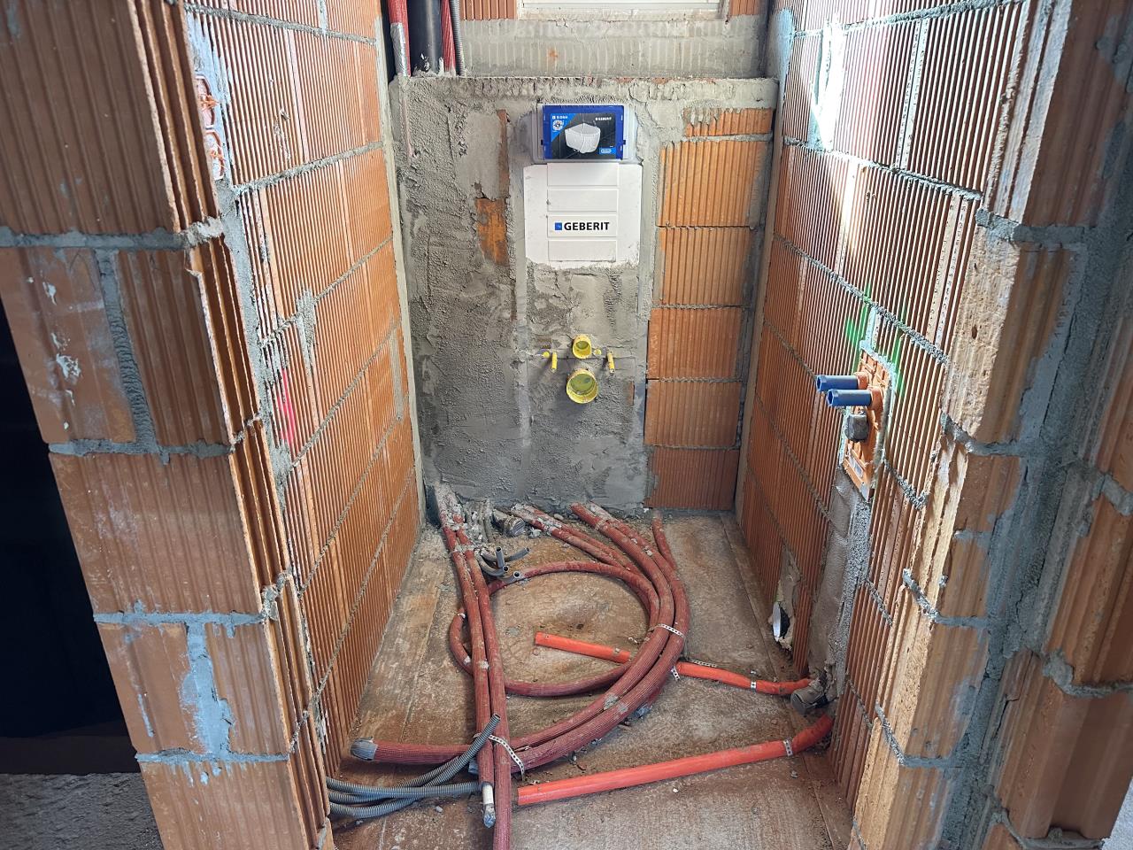

  •  Gemeinderat
18.5.2023  (#20)
Wurde bei uns eingemauert:
2023/20230518768148.jpg
  •  grsm
18.5.2023  (#21)
Bianci schrieb:
Danke für die Rückmeldung! Haben wir nun auch so gemacht. ☺️
