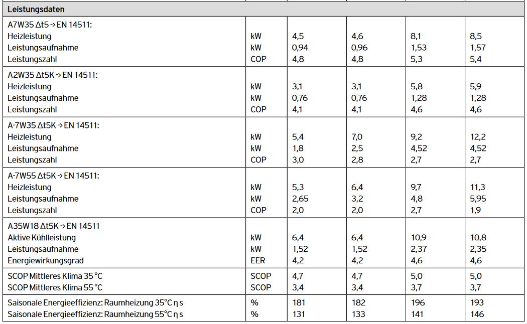

propan erhöht aufgrund seiner kältetechnischen eigenschaften den einsatzbereich, nicht den effizienzbereich. ich kann mit dem auto auch im drehzahlbegrenzer dauertempo 50km/h in der stadt im ersten gang fahren. aber ist das schlau?
hier beispielhaft das datenblatt einer propan-wp...
2022/20220717852611.png
bei 55° vorlauf ist sie bei einem cop von 2.
die 75° vorlauf schafft sie ohnehin nur bei milden außentemperaturen von über +15°, da braucht die 75° aber niemand...
hochtemperatur wärmepumpen für sanierungen/umstellungen/heizkörper sind ein marketing-gag.
wenn man bei heizkörpern mit der vl-temperatur kämpft hilft erdwärme. damit gehen 7-10° höhere vl-temperaturen mit der gleichen effizienz...
