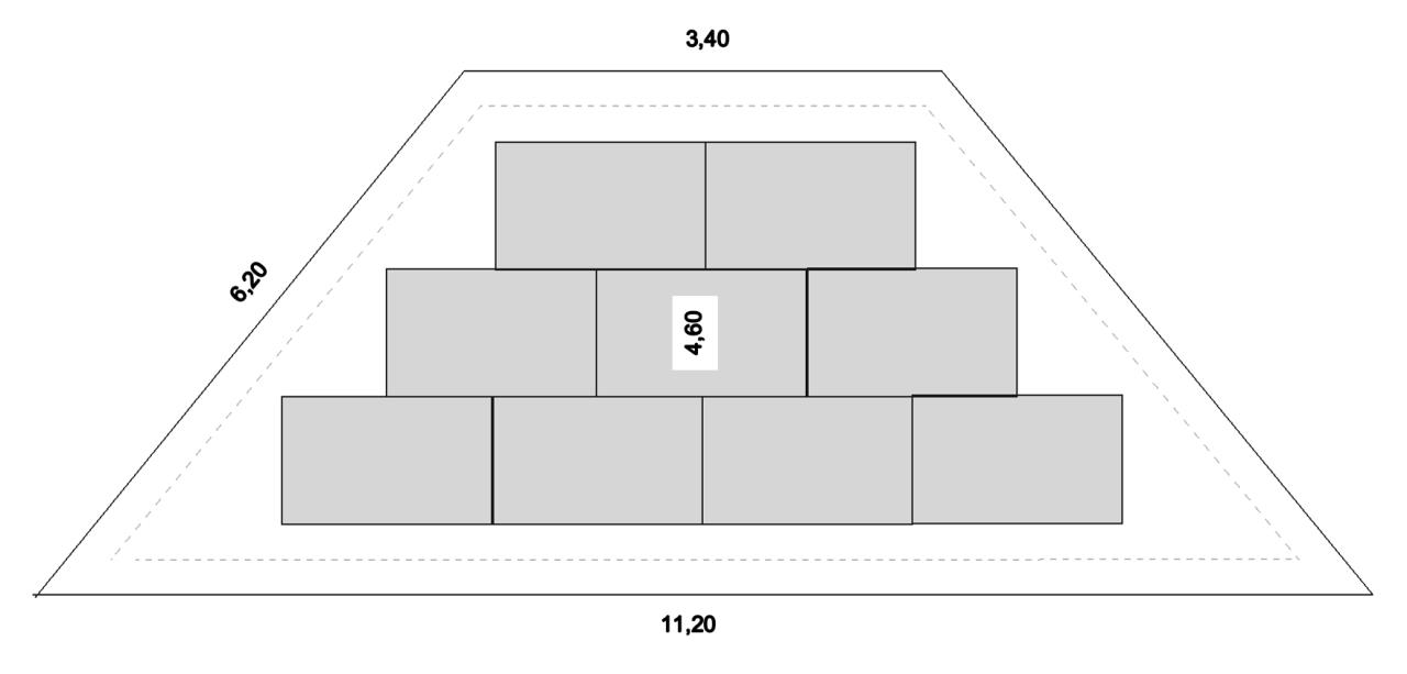

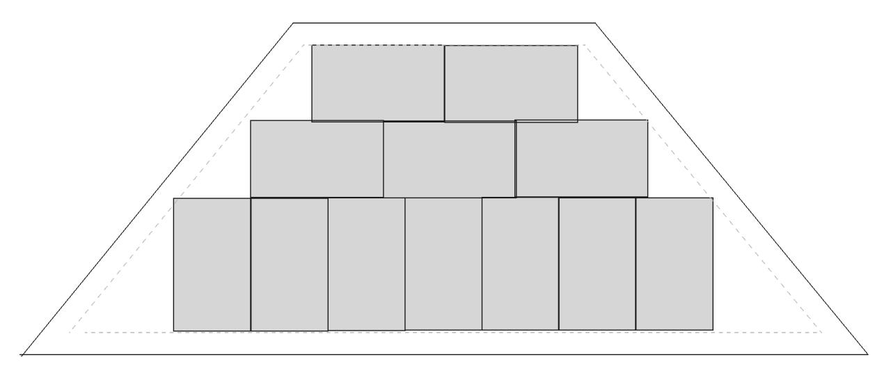

wir haben eine Dachfläche die wir größtmöglich, wirtschaftlich sinnvoll und optisch ansprechend (Straßenseite, Ortskern) belegen wollen. Wir haben nur die eine zur Verfügung, Südost, 45°DN. Es geht um eine Abschätzung wieviel kWp kWp [kWpeak, Spitzenleistung] wir erwarten können.
2022/20220923396146.png
Variante 1 mit 1,75/1,00m Modulen
9 Module a 400Wp = 3,6kWp
optisch schön
(Randabstand ist mit 30cm strichliert eingezeichnet)
2022/20220923451468.png

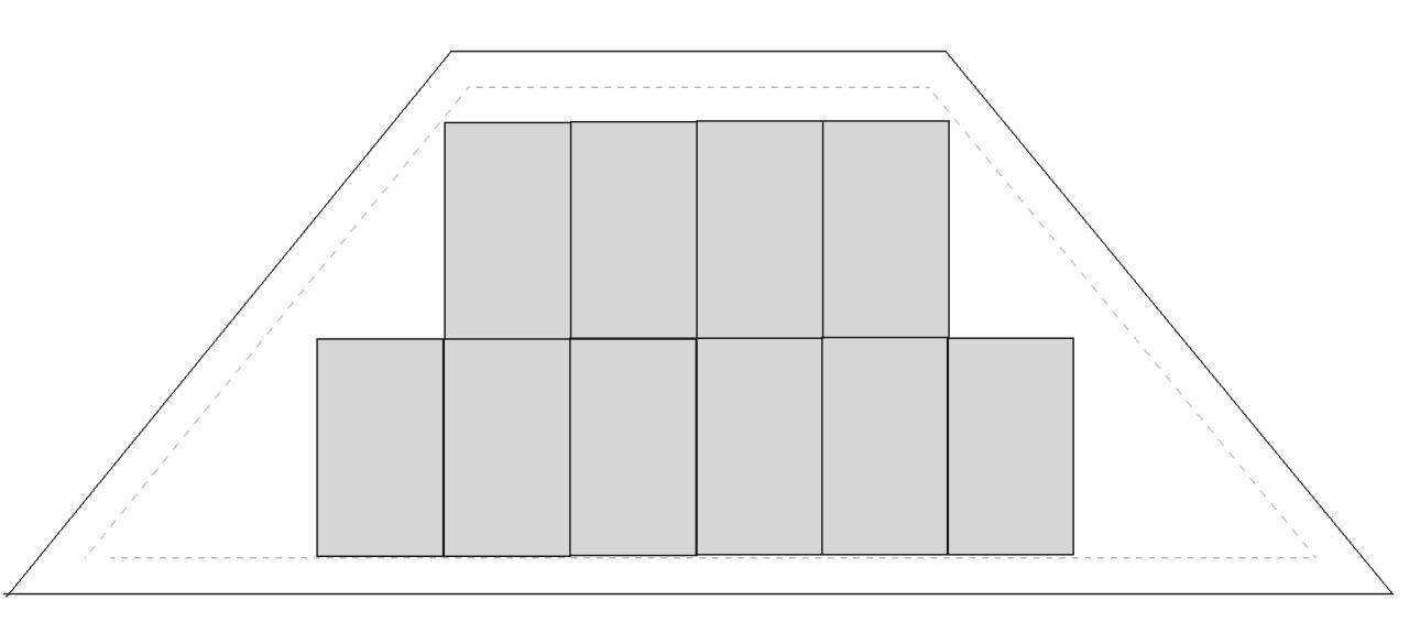

Variante 2
10 Module = 4,0kWp
optisch noch okay
2022/20220923828414.png

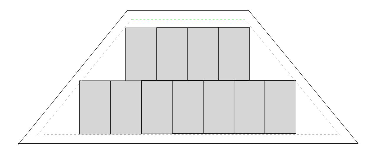

Variante 3
11 Module = 4,4kWp
optisch naja
2022/20220923778843.png

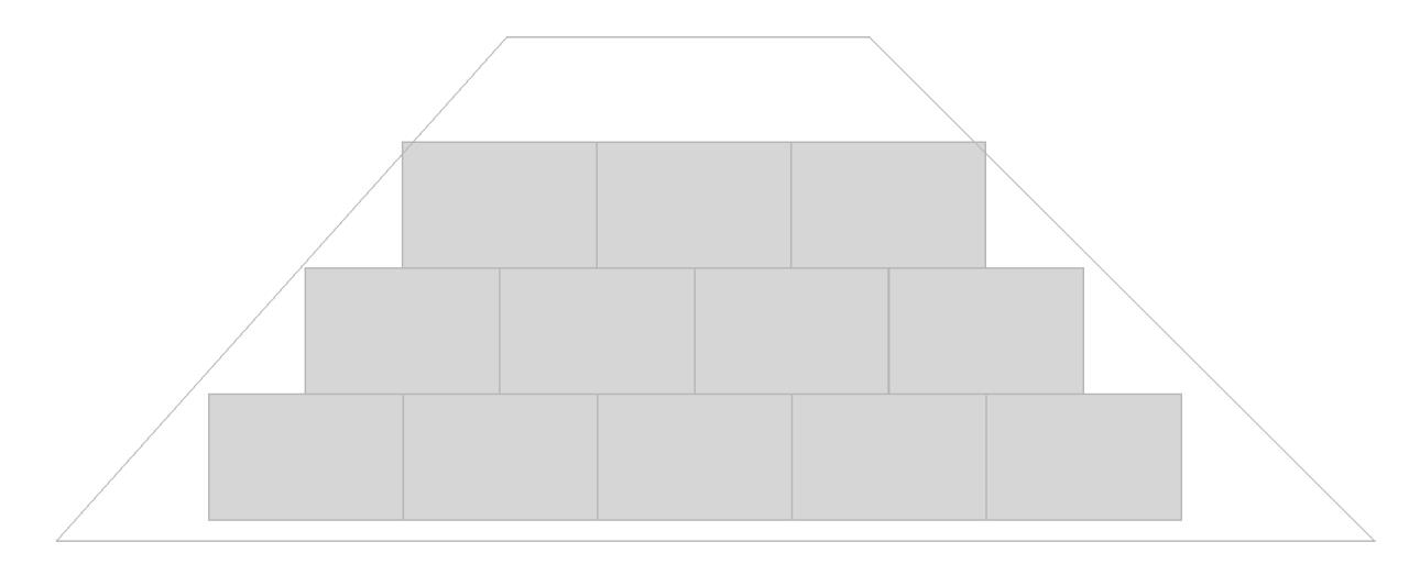

Variante 4
12 Module = 4,8kWp
optisch nein

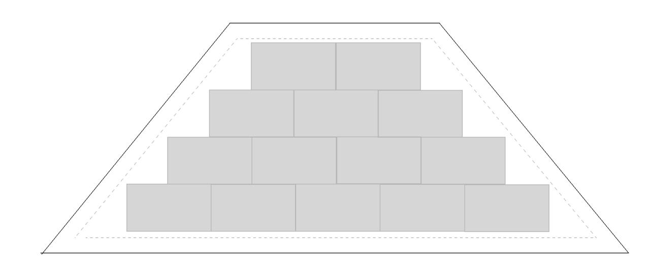

Gibt es andere Modulgrößen als 1,75/1 bzw. 2/1, die üblicherweise eingesetzt werden und uns hier helfen könnten?
2022/20220923333936.png
Hier wäre eine Variante mit Rechtecken mit 1,65/0,92, gibt es zB in etwa solche Größen, auf die Händler/Monteure Zugriff haben (in einer entspannteren Marktphase)?

Woher kommen die 30 cm Randabstand? Die letzte Variante wäre natürlich das Optimum, die würde ich mir mit normalen 1770x1150 Modulen rechnen. Je nach Eindeckung kann das auch von der Statik her gut funktionieren da die UK 2-lagig ausgeführt wird, dann kann man den mit dem Randabstand auch auf 0 runtergehen.
2022/2022092599046.png
geht sich fast aus

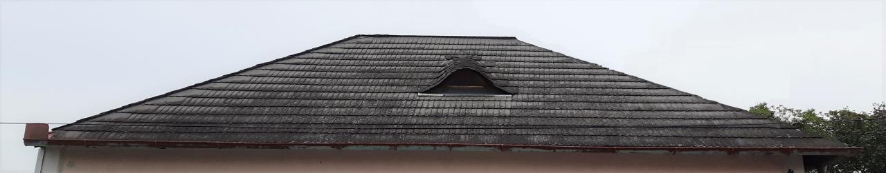

2-lagige Eternitasbestdeckung auf Schalung, Sparren alle 80-90cm
2022/20220925304495.jpg
Lt. Statiker sind die Sparren tragfähig genug für eine PV. Bei den anderen Dachflächen wären sie das nicht, deswegen nur diese Fläche.
Wenn der Randabstand wegfällt kann der Wind besser unter die Module fahren und die Sogkräfte auf die Dachkonstruktion werden größer? Und auf die Deckung? - an den Graten wurden die Eternitplatten drüberstehend gedeckt und verschieben sich schon jetzt immer mal wieder etwas leicht.
