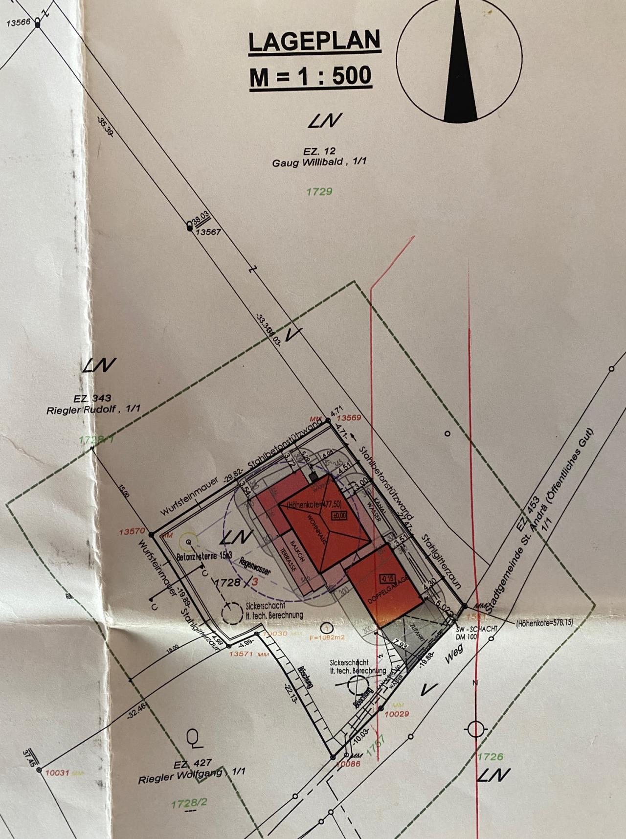

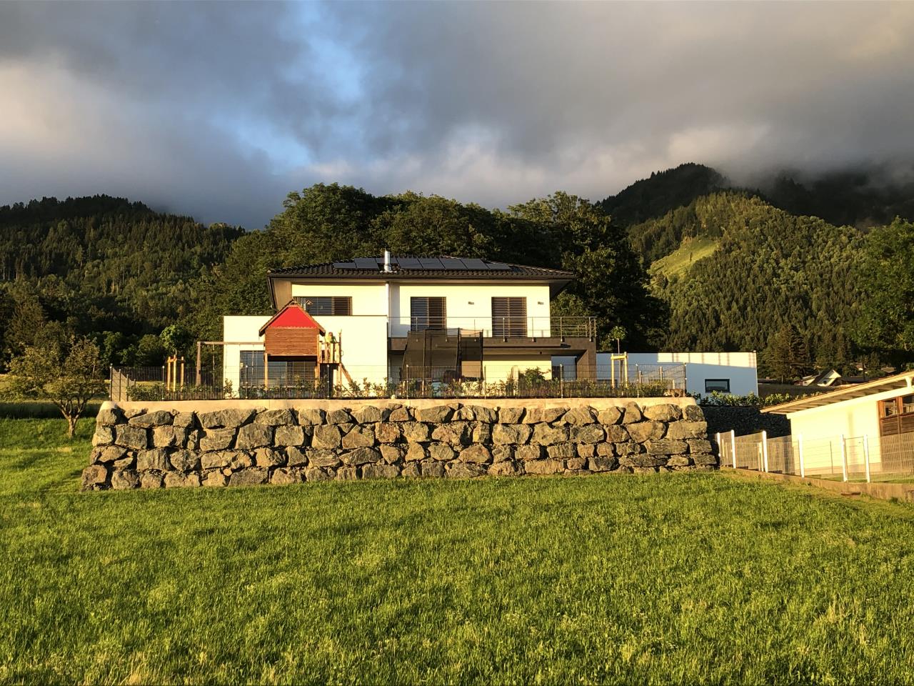

Hallo Leute
Ich bräuchte einen Rat da ich mich nicht wirklich gut auskenne und möchte vorab schon mal einige Dinge wissen bevor ich mir ein Angebot machen lasse.

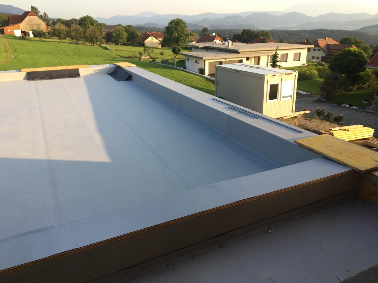

Ich möchte eventuell eine zweite Pv auf das Flachdach mein Garage machen
Jetzt ist es so, dass ich die andere 6,3kWp Pv auf dem Walmdach vom Haus auf zwei Dachflächen habe und der Wechselrichter im Keller ist.
Leider kann ich keine Kabel zischen Garage und Haus in den Keller nachziehen.
Ich hätte vom Zählerkasten im Keller rauf zwei Kabel in die Garage wo zwei Starkstromsteckdosen angeklemmt sind die auch beide extra abgesichert sind.
Ist es möglich den Wechselrichter in die Garage zu bauen und danach weiter über die Starkstromkabel die ich in der Garage habe in den Keller zu leiten?
Falls ich mal einen Akku nachrüste möchte, möchte  ich den Akku auch lieber im Keller haben was ich auch nicht weiß ob das so möglich ist, wenn der Wechselrichter in der Garage ist und ich nur die beiden Starkstromkabel habe.

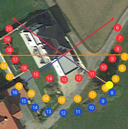

Habe derzeit nur die Fotos da und mit der Sonnenapp habe ich mir das mal angesehen
Im Sommer wo die Sonne halt mehr wandert bekomme ich im vorderen Bereich an der unteren Ecke am Garagenfalchdach eine Verschattung da das Haus höher ist und die Sonne weiterwandert (rote Punkte so ab 17h), wenn  das halbwegs stimmt.

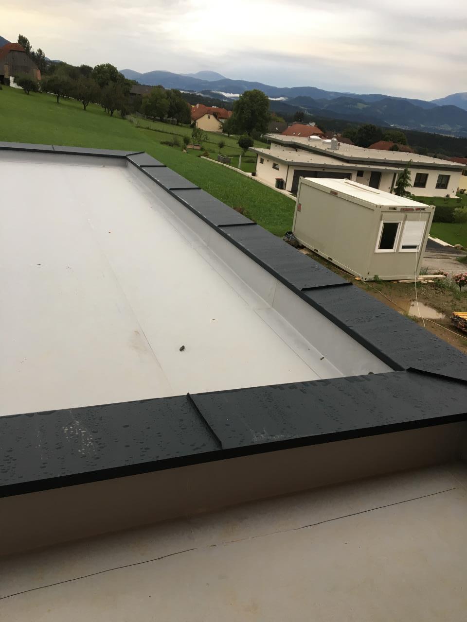

Weiters müsste ich sicherlich am Flachdach auch 40-50cm mit der PV Aufständerung reinrücken wegen der Verschattung von der Attika (Fotos)
Weiters ist auch die Frage mit der Aufständerung der Pv Modulen

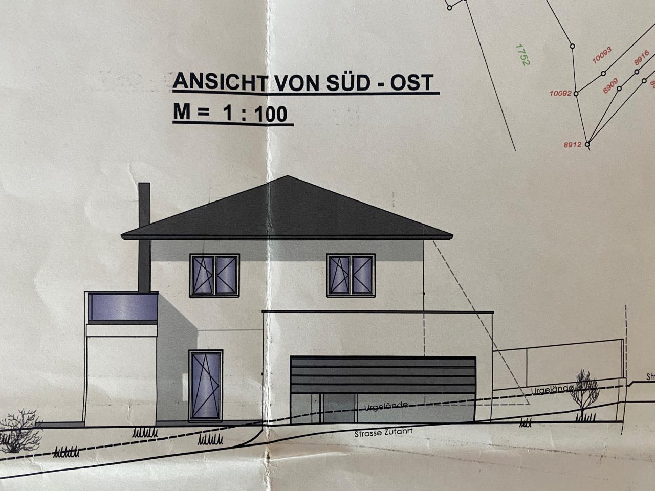

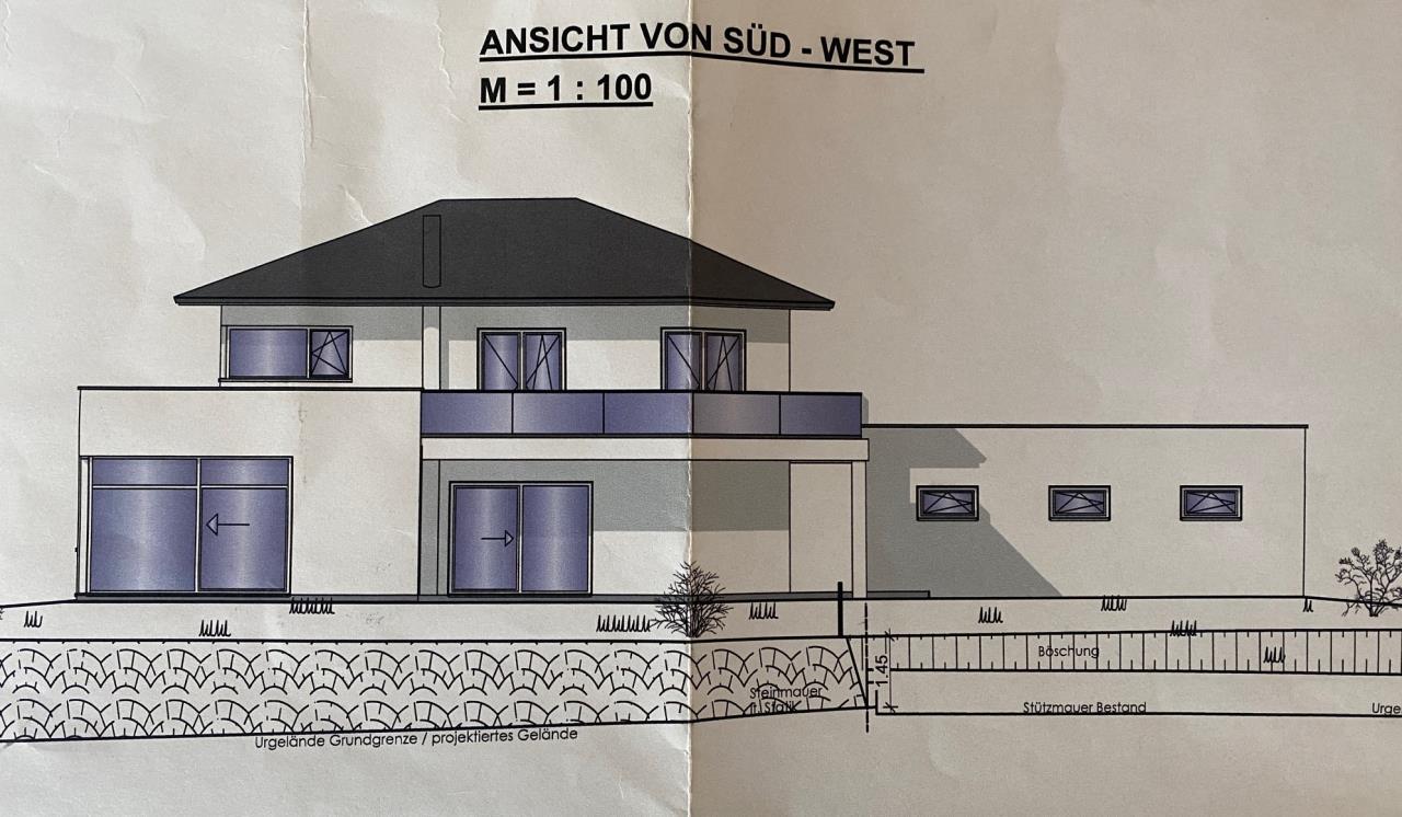

Süd West der länge nach von der Garage oder Süd Ost
( Ansichten ist im Lageplan unten weiter auch dabei )
Danke für Infos vorab
