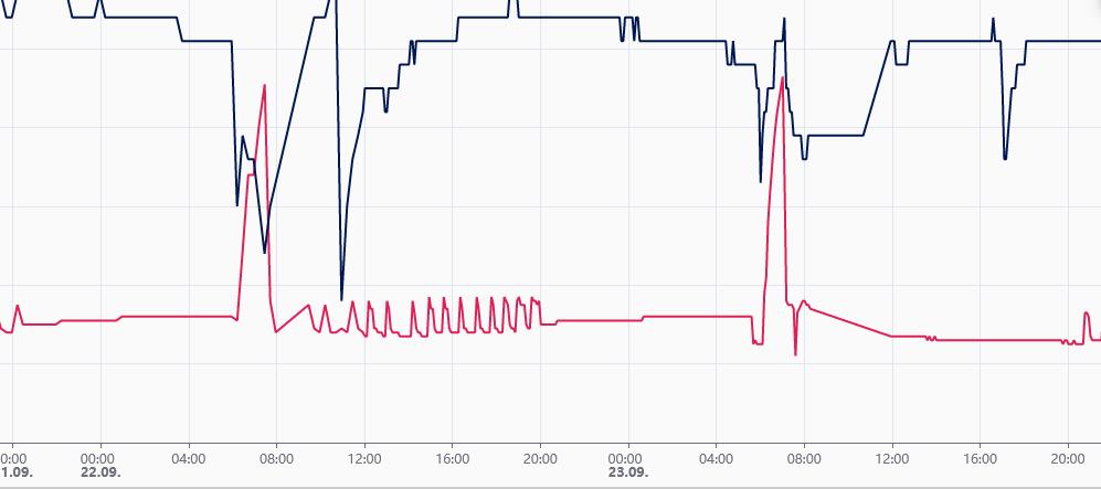

Wie in einem anderen Thread schon festgestellt: Ja meine Heizung läuft schon. Nachdem das der erste Winter im Haus wird dauert es natürlich auch etwas bis ich alles richtig eingestellt habe. Und zu diesem Zweck logg ich seit 2 Tagen über meinen Pi die Temperaturen in den Räumen bzw. in der Heizung (Vorlauftemperatur).
Soweit so gut: Vorlauftemperatur standardmäßig bei ca. 25 Grad (will mal ausprobieren ob die noch weiter runter geht aber aktuell solls zumindest mal stabil sein). Sobald ich aber das Haus lüfte und die entsprechend kalte Luft zum Sensor der Heizung kommt meldet diese offensichtlich "Kalt -> Heizen" und die Vorlauftemperatur schießt nach oben (ca. 50-55 Grad). Sobald die Fenster wieder zu sind, beruhigt sich das ganze auch wieder.
Das ist natürlich heiztechnisch Blödsinn. Energietechnisch auch. Die Frage ist: Wie kann ichs vermeiden?

Vielleicht interpretier ich auch einfach nur die Daten falsch. Deswegen einfach mal meinen Graphen hier rein:
2022/20220924996981.png
Blau die Innentemperatur, Rot der "FlowTemperatureSensor" (Was ich eben als die Durchlauftemperatur identifiziert hätte die in meinen Kreisen läuft). Das ganze läuft leider auf unterschiedlichen Skalen deswegen passen die Werte nicht überein - aber man sieht eben ziemlich gut die roten Spitzen in dem Moment wo die Temperatur absinkt (Lüften).

Nachdem ich das jetzt noch mal 2 Tage beobachtet hab wirds verwirrender ;)
Das Positive ist: Es liegt scheinbar nicht am Lüften (ist nur zeitlich zusammengefallen) sondern aus irgendwelchen Gründen am Duschen. Übers Wochenende hat der Lüft- und der Duschrhythmus gewechselt (irgendwer bei uns ist Langschläfer...) und schwups wechselt die Spitze eben auf die Zeit des Duschens.
Die sollte sich ja aber eigentlich auch nicht auf die Durchlauftemperatur der Heizung auswirken - oder?
  •  FlyingEisbaer
25.9.2022  (#9)
Naja, das hört sich dann eigentlich nach einem ganz normalen Warmwassertakt an.
Sprich die angezeigte Vorlauftemperatur wird zum Warmwasser bereiten benötigt, fließt aber nicht so durch die Heizungsrohre. Alles gut so wies aussieht.
