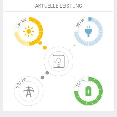

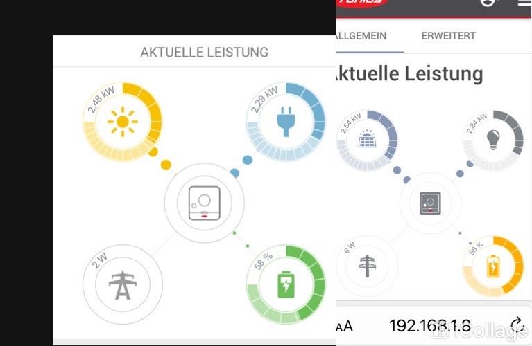

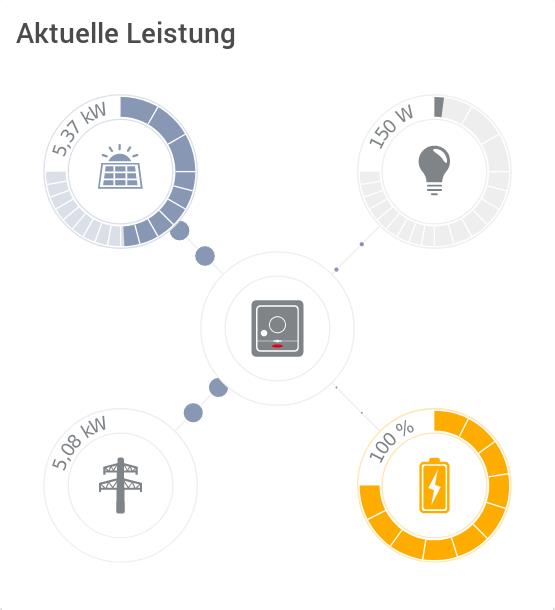

Nachdem ich irgendwo bei meinen Energieverbrauchern eine unerklärliche Differenz habe, glaube ich die Ursache gefunden zu haben: Die Leistungsanzeige im SolarWeb scheint (zumindest bei mir) falsch zu sein?
Aktuelle Anzeige im SolarWeb:
2022/20220922791091.png
und wenige Sekunden später in der Web-Oberfläche des Wechselrichters selbst:
2022/20220922782198.png
PV-Produktion und Einspeisung ziemlich identisch, allerdings der Eigenverbrauch ist einmal 280 Watt und einmal 150 Watt ???
Mir erscheinen die 150 Watt realistischer, bzw. die 280 Watt ergeben sich ziemlich genau aus der Differenz zwischen PV-Leistung und Einspeisung, was hier meiner Meinung nach fehlt sind die Verluste im WR WR [Wechselrichter] (deswegen sind die 150W glaubhafter)
Mag das mal der eine oder andere Fronius-Besitzer bei sich prüfen, ob ihr ein ähnliches Verhalten seht?

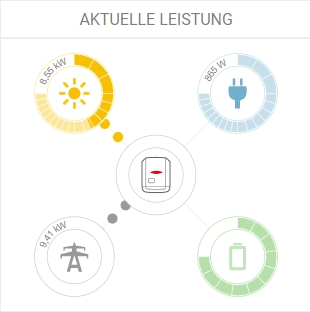

Ich habe neulich auch was Interessantes beobachtet:
2022/20220922620284.png
Demnach speise ich auch den Strom ein den ich aus dem Netz beziehe... wenn dem so wäre würde ich sofort ein paar Leitungen kaufen :)
Solarweb ist manchmal eben auch etwas verwirrt..

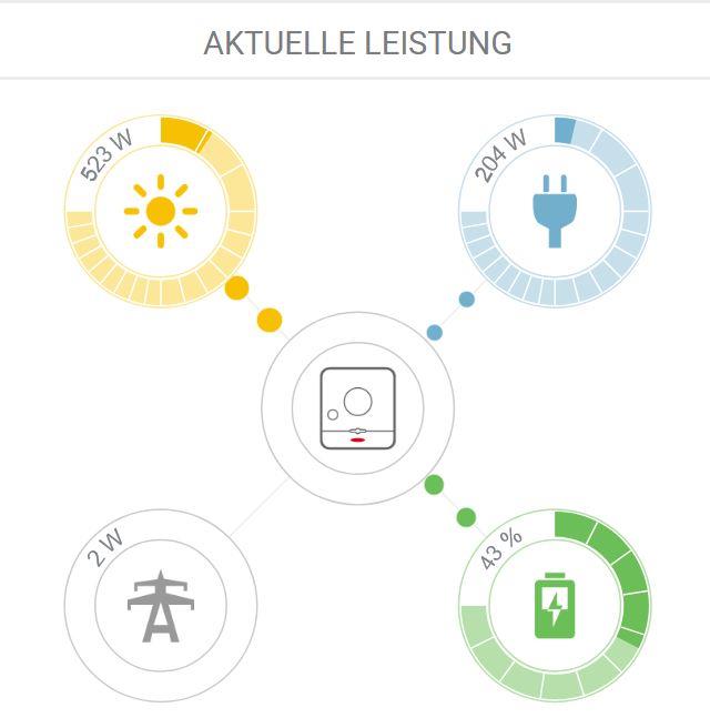

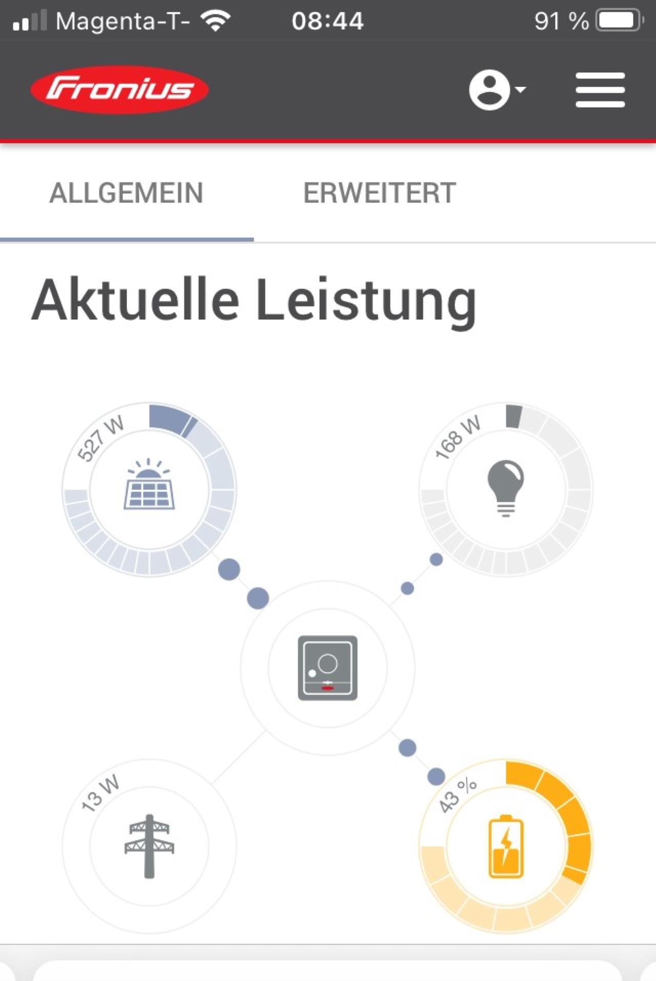

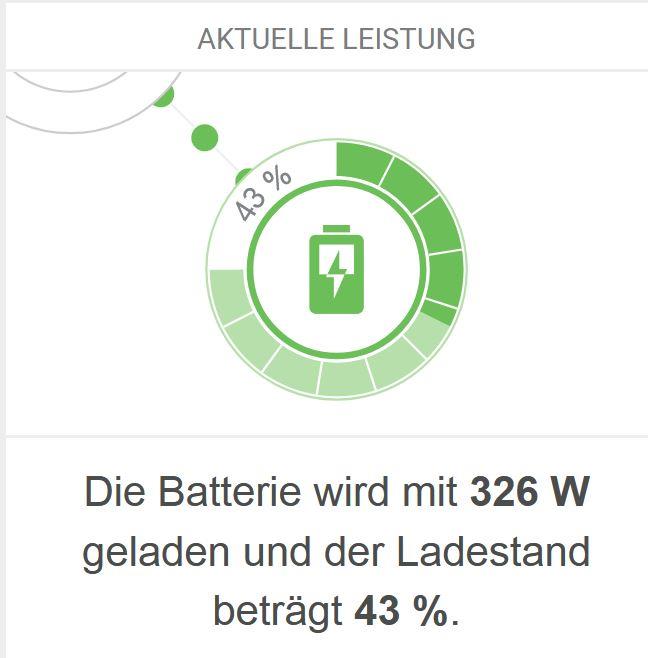

gen24 8.0 und ich hab das jetzt auch festgestellt - bilde mir ein, dass dass vor dem update beim gen24 nicht war?
bei mir sind es so 40/50watt, welche beim WR WR [Wechselrichter] selbst weniger angezeigt werder
die watt zur batterie und vom dach nahezu ident
2022/20220923523251.jpg
2022/20220923132163.jpg
im haus auf dem wr
2022/20220923728104.jpg

hab jetzt die WP WP [Wärmepumpe] eingeschalten um last zu bekomme und siehe da
die letzten 20/30' liefen die 2 anzeigen eigentl. synchron, vom dach, in die batterie und zum haus
geht eigentlich auch nicht emoji
2022/20220923329713.jpg
