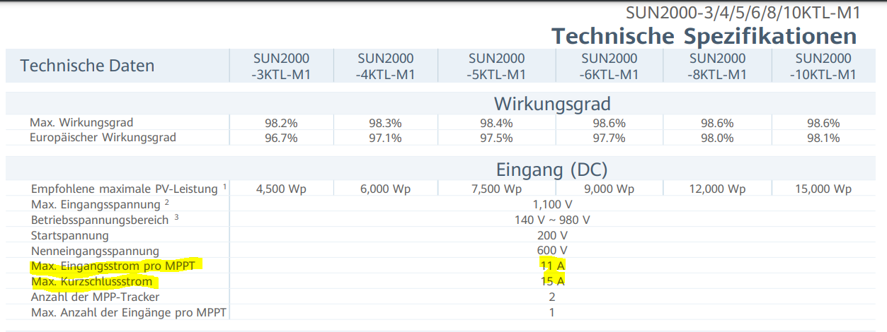

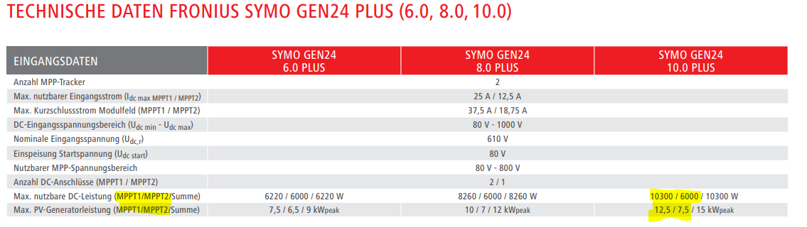

der fronius hat meines Wissens nach zwei unterschiedlich zulässige Leistungen pro MPPT MPPT [Maximum Power Point Tracker], darum kann man beim Fronius net gleich viel kW auf den MPPT2 hängen als auf den 1er ![]() wie es beim Huawai ausschaut weiß i net... aber i seh nur dass da a Limitierung mit dem Strom gibt: ![]() max. 11A pro MPPT MPPT [Maximum Power Point Tracker] aber nur 15A gesamter Kurzschlusstrom? wenn nun beide MPPT MPPT [Maximum Power Point Tracker]'s auf den vollen 11A fahren kommen dann 22A oder 11A an? |
Die 15A beziehen sich auch auf den MPPT MPPT [Maximum Power Point Tracker] Eingang. Er kann auf beiden MPPT MPPT [Maximum Power Point Tracker] dauerhaft 11A. Die aktuelle Generation sogar 13,5A |
