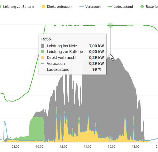

ich meine damit, dass der WR WR [Wechselrichter] bis 10kw einspeist - aber wenn du vom dach 11kw bekommst, und du selbst 1kw verbrauchst, bleiben wieder nur 10 fürs netzeinspeisen
und stimmt, ich hab das falsch geschrieben - ich meinte nach abzug des eigenverbrauchs nicht mehr als 10kw ins netz übrig
Solarbuddys schrieb:
Da hat Stefan einen Denkfehler glaub ich
Die maximale Produktionshoehe/Menge ist nicht limitiert durch den Eigenverbrauch
jo sry
leistung vom dach über 7kw, fast 300watt eigenverbrauch, wenn die WP WP [Wärmepumpe] läuft +500watt, wenn der geschirrspüler, waschmaschine....usw
2022/20220920609207.png
Öhm nö, der WR WR [Wechselrichter] schafft 10kW auf der dreiphasigen 400VAC-Seite zu Verfügung zu stellen - ob die nun ins Netz oder ins Haus gehen ist ihm schnurze 😉
Anders siehts aus wenn z.B. ein Speicher dran wäre, dann könnten z.B. 10kW ins Netz und 5kW in den Speicher und somit 15kW genutzt werden....

stefan4713 schrieb:
jo sry
der fronius kann nur 10,4kw vom dach verarbeiten, davon musst du den eigenverbrauch abziehen dann weißt du wieviel ins netz eingespeist wird. hast du 1kw eigenverbrauch dann speist du auch nur 9,4kw ins netz
selbst wenn deine module 12kwp leisten würden kann der wr nicht mehr verarbeiten und du dementsprechend auch nicht mehr einspeisen
