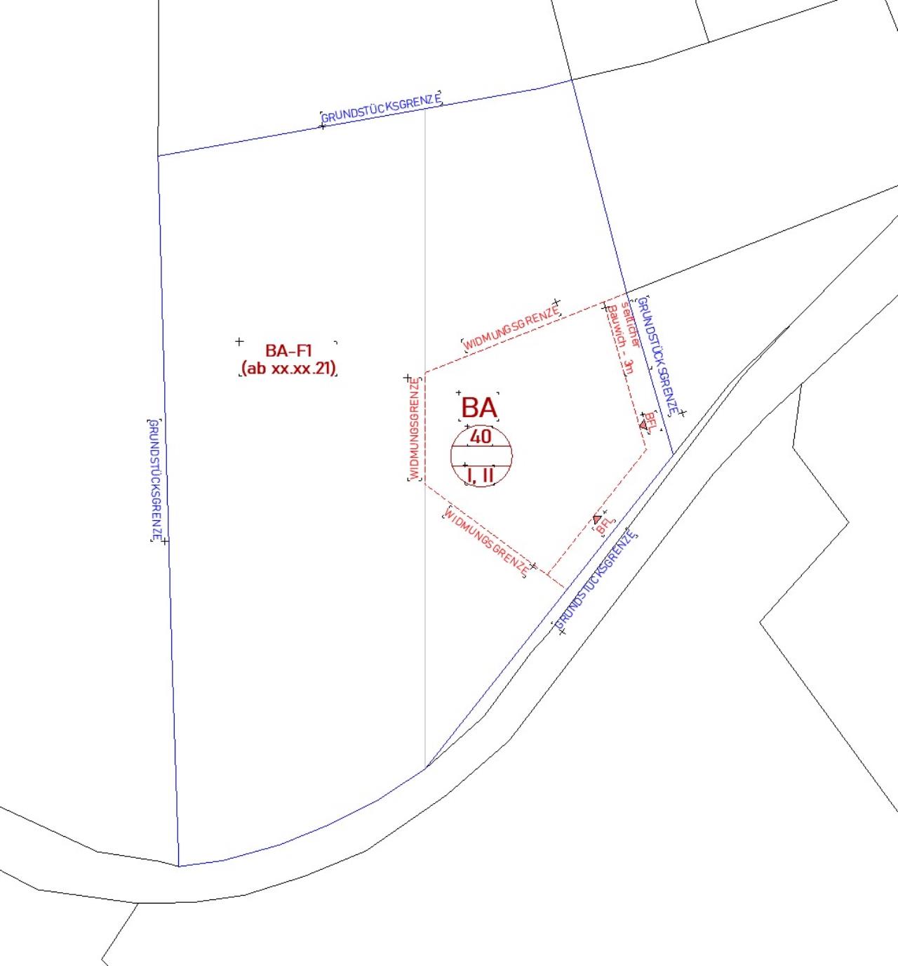

Hallo an Alle.
Ich habe eine vermutlich einfache Frage an alle.
Ich habe ein Grundstück, dass aus zwei Widmungen besteht. Ein kleinerer Teil ist bebaungsfähig, der andere,größere Teil ist nicht bebauungsfähig. (siehe Anhang)
Meine Frage ist: Beziehen sich die Bauwiche (mind.3m) nur auf die Grenzen des Gesamtgrundstückes? Oder muss ich die Bauwichsgrenzen von dem Bebauungsfäigen Teil des Grundstückes annehmen ?
Bin hier etwas verwirrt.
Vielen Dank für eure Hilfe!

nach meinem verständnis beziehen sich die bauwiche nur auf die grenzen des gesamtgrundstücks.
