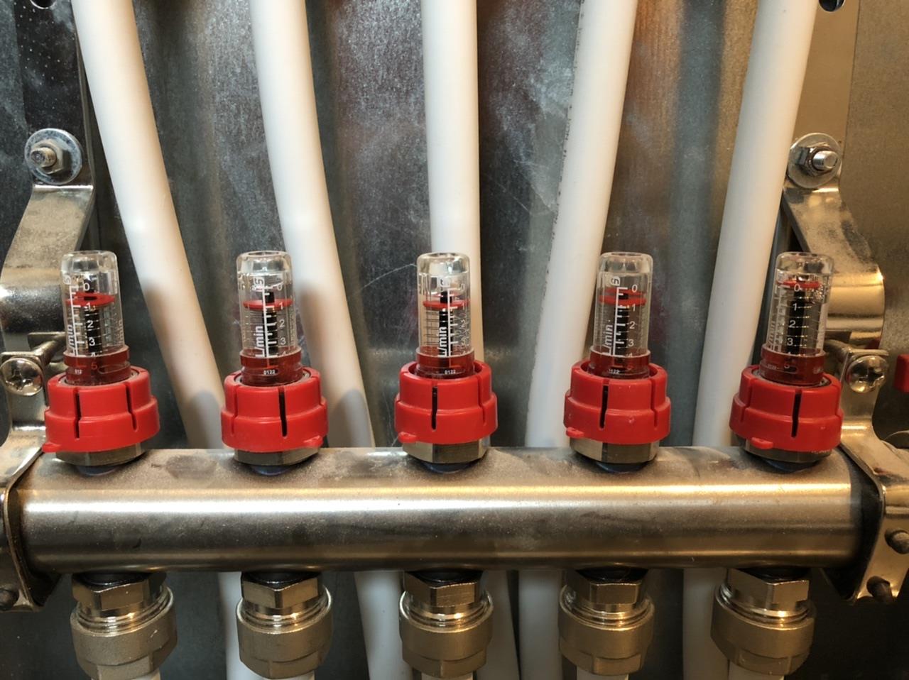

ich wurde von höherer Stelle gebeten, das Haus warm zu machen und habe heute den Kühlbetrieb beendet und alle Kreise (FBH und WH WH [Wandheizung]) geöffnet. Dabei fiel mir auf, dass die Durchflussmengenzähler / Topmeter doch recht unterschiedlich eingestellt waren. Also habe ich die alle gleich weit aufgedreht. So sehe die Dinger bei mir aus:
2022/20220913155217.jpg
Wie weit kann ich die Topmeter rausdrehen? Bei den meisten bilde ich mir ein, an einem Anschlag angelangt zu sein. Aber eines der Röhrchen kann ich immer weiter drehen. Ich habe es dann irgendwann sein gelassen, weil ich nicht riskieren will, dass Wasser rauskommt. Der Heizungsbauer konnte mir auch nicht  helfen.
13.9.2022  (#1)
Sieht eh schon ganz gut aus, ich habe die gleichen, da tut sich nix mehr.

berhan schrieb: Sieht eh schon ganz gut aus, ich habe die gleichen, da tut sich nix mehr.
Okay, aber ich konnte bei einem Heizkreis noch deutlich weiter drehen als bei den anderen. Das wird dann wohl nicht normal sein. Ich habe den Topmeter dann so eingestellt wie alle anderen.

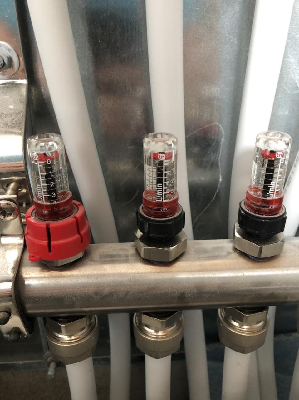

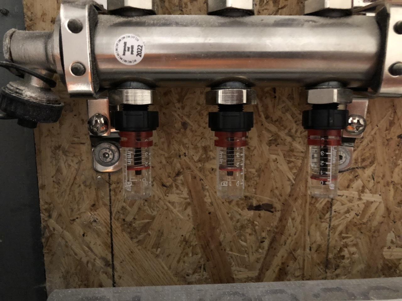

Heute habe ich die Durchflussmengen an den Topmetern beobachtet. Die WP WP [Wärmepumpe] drückt bei HUP 55% 19,1l/min durch die Rohre. Das deckt sich ganz gut mit meiner Auslegung, sodass ich einen guten Anhalzspunkt für die einzelnen Kreise habe. Demnach müssten die BKA BKA [Betonkernaktivierung] Kreise 1,5-1,6 l/min sehen und die FBH FBH [Fußbodenheizung]/WH Kreise ca 0,7-0,8 l/min. Erfreulicherweise sehe ich das auch so an den Topmetern. Ein paar Fragen zu einzelnen Topmetern habe ich aber noch:
BKA OG
2022/20220914125194.jpg
Der Topmeter rechts hängt bei fast 0, auch wenn ich die beiden anderen Kreise abdrehe. Kann der Topmeter kaputt sein? Kann der Kreis verstopft sein? Kann Lufz drin hängen?
FBH EG
2022/20220914545953.jpg
Hier hängt der Topmeter rechts bei 0. Ich sehe aber auch Luftbläschen darin oben. Können die die Scheibe "blockieren"?
Sind das allgemein Probleme, die man mit Spülen lösen könnte? Noch habe ich den HB nicht final bezahlt und könnte ihn noch mal bestellen.
  •  Brombaer
14.9.2022  (#7)
Ich würd ihn noch mal bestellen, wenn das noch niegelnagelneu ist.
14.9.2022  (#8)
servus,
mampfgnom schrieb: Kann der Topmeter kaputt sein? Kann der Kreis verstopft sein? Kann Lufz drin hängen?
mampfgnom schrieb: Hier hängt der Topmeter rechts bei 0. Ich sehe aber auch Luftbläschen darin oben...
mit abstand am wahrscheinlichsten ist luft. erlebe ich öfter bei inbetriebnahmen...
dreh doch mal alles ab und fahre hintereinander nur über die beiden 'toten' kreise...
  •  mampfgnom
14.9.2022  (#9)
dyarne schrieb: dreh doch mal alles ab und fahre hintereinander nur über die beiden 'toten' kreise...
Meinst du mit alles wirklich alle FBH FBH [Fußbodenheizung] und BKA BKA [Betonkernaktivierung] Kreise? Kann ich dann nicht Probleme kriegen, wenn die WP WP [Wärmepumpe] nicht genug Durchfluss bei nur einem Kreis hat? Würde ich HUP manuell auf 100% setzen? Oder muss ich mit der Zwangssteuerung arbeiten?
  •  Deep
14.9.2022  (#10)
Gratuliere, Berhan's Liste ist wirklich top ;)!
14.9.2022  (#11)
ja, wirklich alles bis auf den zu spülenden kreis...
natürlich ohne wp, nur umwälzpumpe.
entweder heizkurve verbiegen oder per zwangssteuerung
eine umwälzpumpe kannst du gegen die wand fahren lassen, kein problem...
die einkreismethode ist die einzige zuverlässige um die luft rausgedrückt zu bekommen, parallel mehrere kreise spülen ist lotto spielen ... emoji
  •  cacer
14.9.2022  (#12)
mampfgnom schrieb: Hier hängt der Topmeter rechts bei 0. Ich sehe aber auch Luftbläschen darin oben. Können die die Scheibe "blockieren"?
Nein.
Das verschwindet mit der Zeit.
Luft in den kreisen muss nur raus(falls welche drin ist)
Heizung auf manuell, damit die Pumpe läuft und dann standby auf 100%, falls grad nicht geheizt wird.
Wenn eh schon geheizt wird, dann ist umstellen auf manuell nicht nötig. Dann nur Pumpe manuell hochstellen.
Dann wie Arne schrieb nur die Problemkreise einzeln aufdrehen.

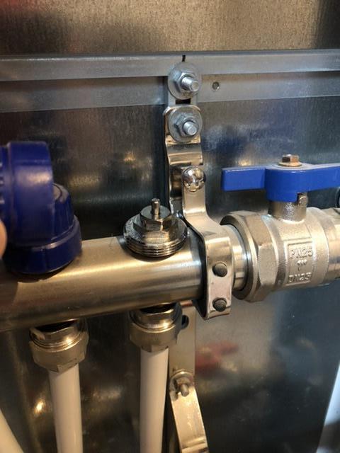

Hier leider zunächst Ernüchterung. Ein Spülen des Problemkreises ergab keine Besserung. Der Topmeter bewegte sich gar nicht was mich stutzen lies. Die Lösung hat @cacer  bereits vorgeschlagen
cacer schrieb: manche verteiler lassen sich im rücklauf auch drosseln. -> kontrollieren
In den Rückläufen sitzen die Stellventile für ERR ERR [Einzelraumregelung]. Darauf befinden sich bei mir Kappen also dachte ich mir zunächst nichts

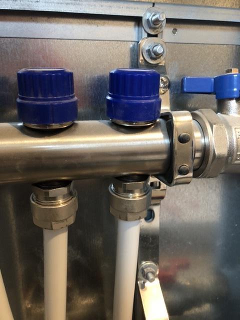

2022/20220915469324.jpg
2022/20220915159406.jpg
Die Kappe des Problemkreises war aber komplett runtergeschraubt wodurch dieser Stift scheinbar reingedrückt wurde    Nach dem Abschrajben der Kappe floss das Wasser durch den Heizkreis. Danach habe ich gleich alle anderen RL RL [Rücklauf] Kappen kontrolliert und noch einige wieder gelockert.

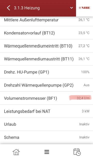

Jetzt werden alle Kreise durchströmt und ich kriege >32 l/min bei 100% HUP
2022/20220915523951.jpg
Vielen Dank für eure Tipps.

  •  cacer
16.9.2022  (#15)
mampfgnom schrieb: In den Rückläufen sitzen die Stellventile für ERR ERR [Einzelraumregelung]. Darauf befinden sich bei mir Kappen also dachte ich mir zunächst nichts
an die kappen hatte ich nichtmal gedacht :D
bei meinen verteilern sind die ventile unter den kappen zusätzlich noch regulierbar. so als hydraulische grundeinstellung.
sieht bei deinen nicht so aus, aber mit den kappen kann man schnell mal einen kreis abwürgen.
na, dann hast du ja nun beste vorraussetzungen zum kommenden thermischen abgleich 👍

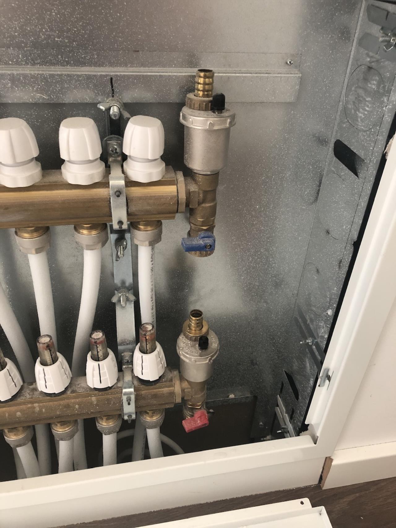

Ich will den Thread kurz reaktivieren. Mir gefällt mein FBH FBH [Fußbodenheizung] Kreis im Schlafzimmer nicht. Der Flowmeter geht nie auf 0 zurück auch wenn ich den HKV zudrehe. Jetzt will ich gerne spülen und bin wegen der Entlüfter verunsichert. So schaut es aus:
2023/20230712618544.jpg
Frage: Kann ich mit solchen automatischen Entlüftern einfach über die KFE Hähne spülen oder vertragen die das nicht? Auf den Entlüftern steht was von 10bar also sollte das drucktechnisch gehen oder?
