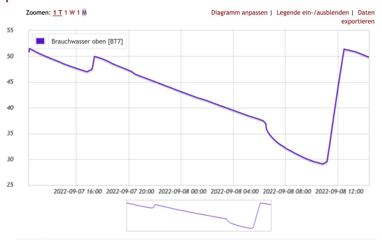

Ah, wusste gar nicht, dass man ohne Premium überhaupt noch Verläufe hat. Ok, here we go:
Brauchwasser oben:
2022/2022090821463.png
in Zahlen:
17.23 Uhr: 50°
06.15 Uhr: 37,5° (bis dahin ohne größere Entnahme)
06.15 Uhr 1x duschen 5min
10.50 Uhr: 29,1°
ab 11 Uhr wurde wieder WW WW [Warmwasser] gemacht.

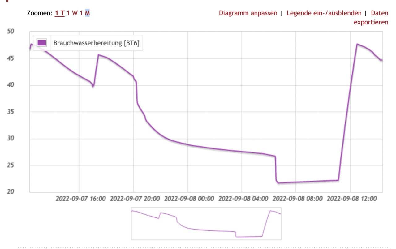

...und Brauchwasser unten:
2022/20220908359758.png
17 Uhr: 40°
17.30 Uhr: 45°
06.27 Uhr: 26,7°
Krass isses zwischen 20 und 23 Uhr. Da sinkt die Temp von 42° auf 29°.

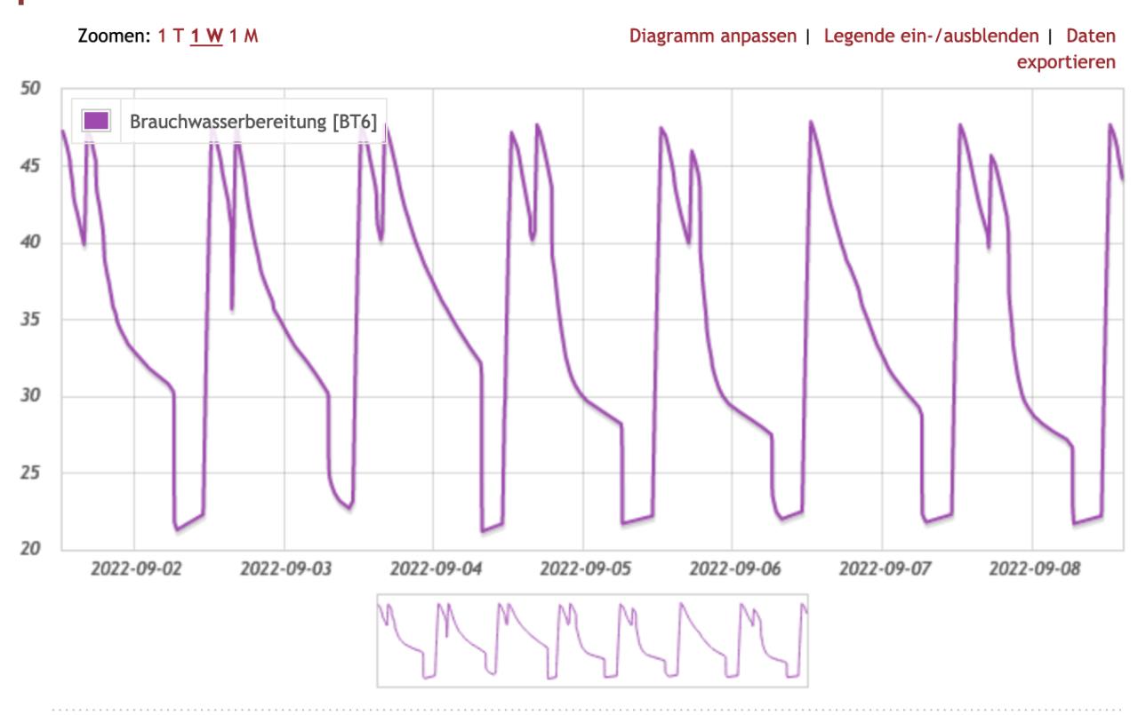

.....wenn ich mir allerdings den Wochenverlauf anschaue, sieht das jeden Tag ganz schön ähnlich aus.
2022/20220908531468.png
Was sagt uns das jetzt? Schlechtes Styropor verbaut? 😎

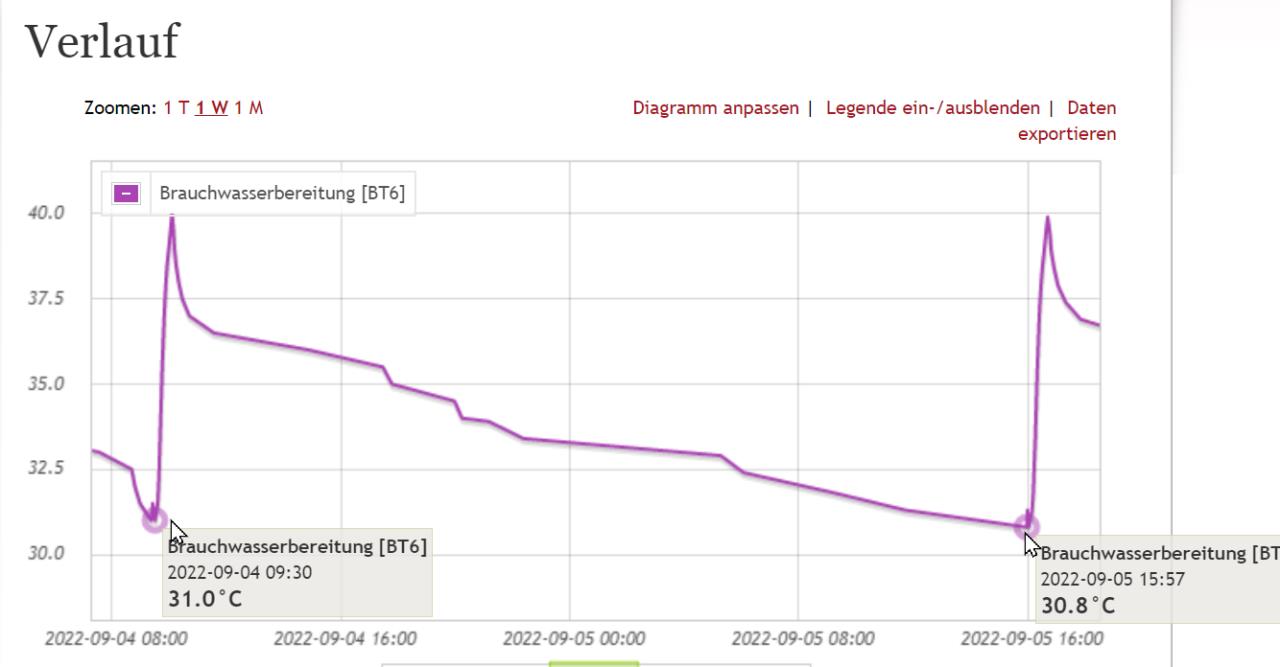

Also bei mir ist es auch sicher nich optimal, habe z.B. keine Thermosiphon, aber erst seit kurzem mit Hilfe vom Forum 😀 die Ladegeschwindigkeit vom Speicher optimiert. Sensor habe ich nur unten, schaut so bei mir aus, Speicher ist der Greenwater:
2022/20220908658854.png
Warum wird bei dir, sobald die Temperatur unter 40° fällt, wieder 1 mal aufgewärmt, beim 2. mal aber nicht?

querty schrieb: Warum wird bei dir, sobald die Temperatur unter 40° fällt, wieder 1 mal aufgewärmt, beim 2. mal aber nicht?
deshalb
jaydee73 schrieb: Ab 17 Uhr greift wieder meine WW WW [Warmwasser]-Sperre

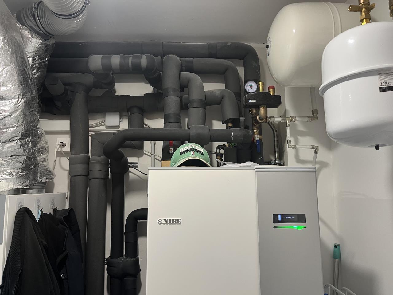

Dann wäre ein Foto von den Leitungen hilfreich.

Frag mich doch nicht so schwere Fragen. emoji Keine Ahnung ob ich sowas habe. Glaube nicht. Aber seht hier, das gewünschte Foto:
2022/20220908158965.jpg
HKV OG habe ich auch gerade geprüft. Rohre ebenfalls NICHT warm.
