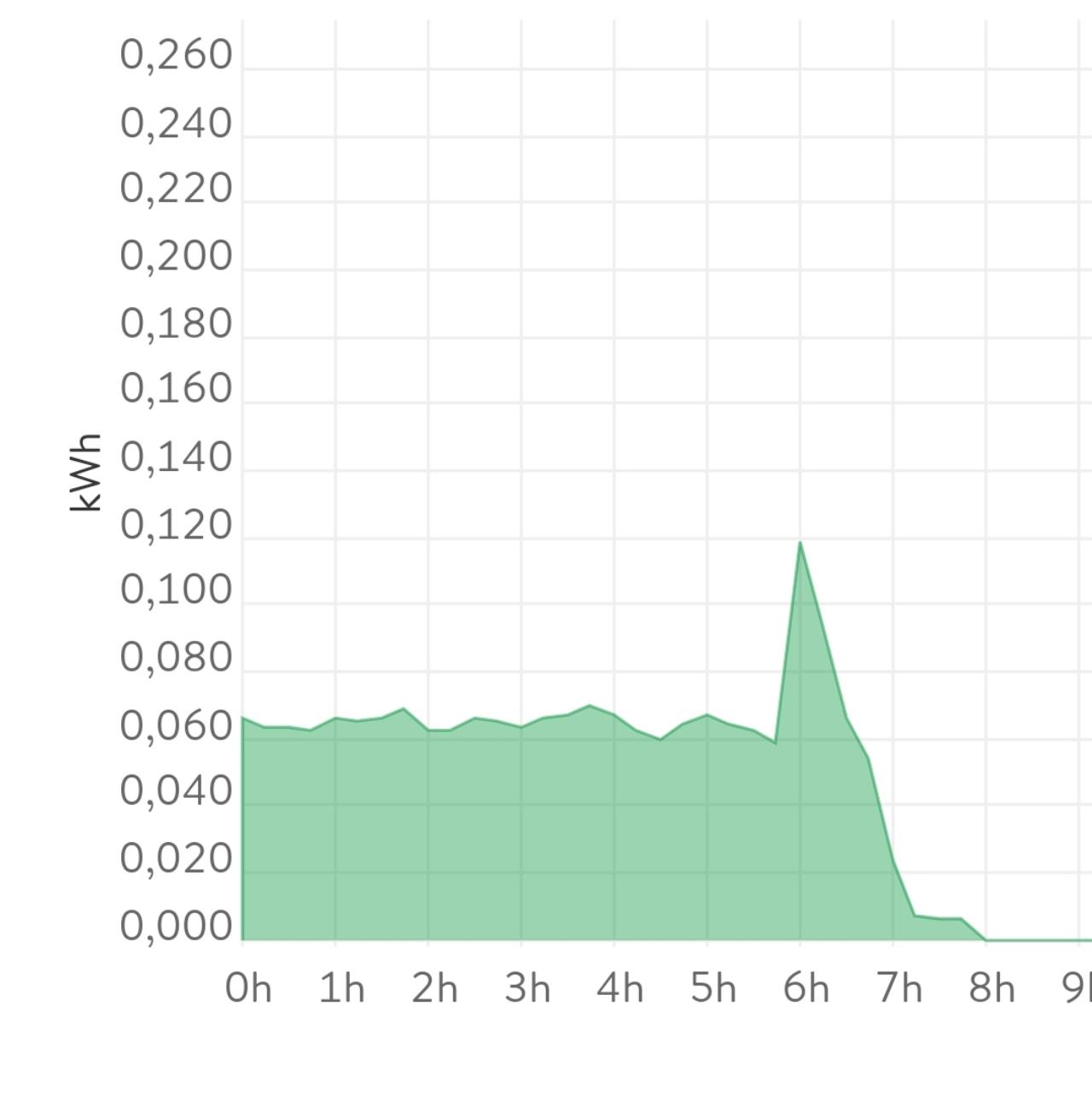

Ich frage mich in wie weit sich der nächtliche Stromverbrauch noch senken lässt, ohne einen Speicher zu installieren.
Wie hoch ist denn eure "Grundlast" so?
In der Grafik sind  1/4 Stundenwerte dargestellt,  also wäre unsre Grundlast demnach bei ca. 240 Watt pro Stunde,  lese ich das richtig heraus?
Hier läuft nachts so ein amerikanischer Kühlschrank, der relativ neu ist,  WLAN  Router (könnte man irgendwie mit Zeitschaltuhr nachts vermutlich ausschalten),  Wasserbettheizung,  ein bisl Standby  -  ich hab mal begonnen mit so einer Meross-Steckdose zu schauen  was wie viel verbraucht,  aber den großen Verbraucher konnte ich damit noch nicht entlarven..
Wie viel braucht denn eine Wärmepumpe im Standby-Modus ca.?

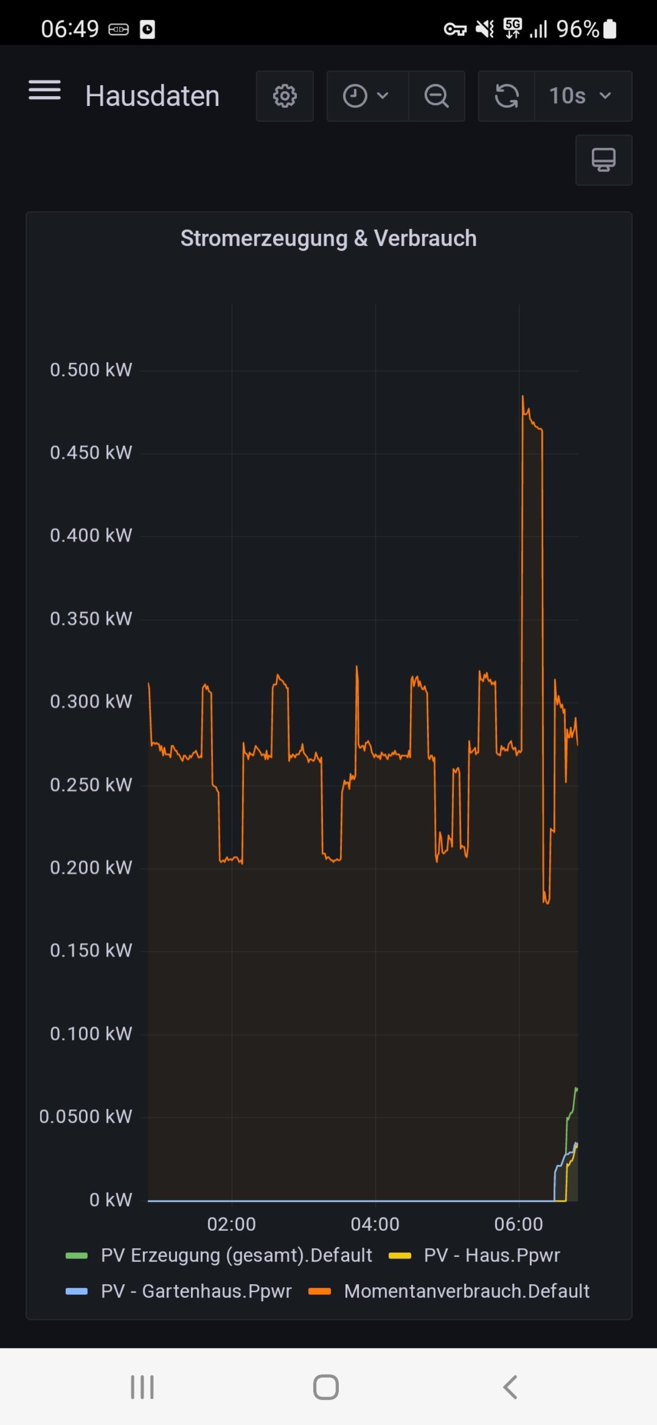

Kühlschrank alleine wird 100-150 Watt brauchen, aber hald nicht durchgehend. Wennst dann noch einen Gefrierschrank hast wirds nochmal rauf gehen. Also 110Watt im durchschnitt sind eher schwer möglich, aber okay...
Unser amerikanischer Kühlschrank mit Gefrierteil braucht relativ viel und läuft auch relativ oft mMn, bin ehrlichgesagt nicht zufrieden aber was solls...
Sieht man recht gut im Verlauf, die langen "Spitzen" sind der am. Kühlschrank und die kurzen der normale Bierkühlschrank in der Garage...

Bild vergessen und Edit war nicht mehr möglich 😟
