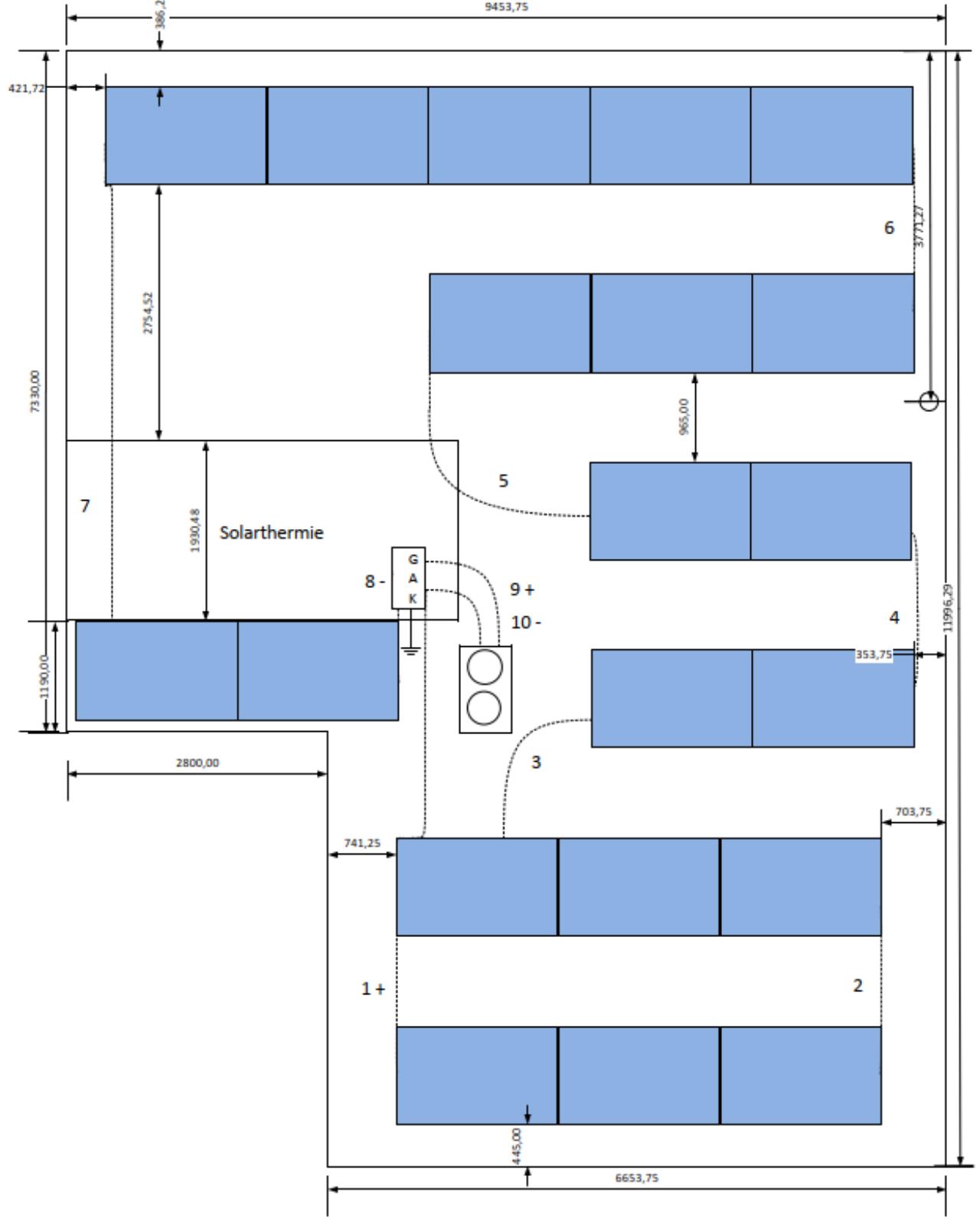

im frühjahr würde ich gerne auf unser haus im süden von wien eine pv errichten. hanglage, nord/süd ausgerichtet. ein freund hat mir mal schon 2 module direkt in den stromkreis gehängt, um den tagesgang so halbwegs abzufedern. er hat damals auch fürs ganze flachdach die belegung gerechnet - er ist auf 20 module gekommen - mehr geht lt. seiner expertise nicht, da ich richtung westen eine solarthermieanlage mit gut 8m2 stehen habe, die bleiben soll.
zur orientierung: die volle reihe beginnt im norden, die beiden reihen mit 3 panalen zeigt richtung süden.

Zwischen den Reihen ist viel Platz, da geht jeweils noch eine Reihe rein
eine PV laut Stromverbrauch auszulegen ist 2022 nicht mehr state of the art. Leg soviel aufs dach wie draufpasst bzw. du bei einem ROI von 5 Jahren investieren kannst

Sinnvoll ist es, das Dach so voll wie möglich zu machen, unabhängig vom eigenen Verbrauch. Ein Speicher zahlt sich derzeit (moderate Bezugspreise, hohe Einspeispreise) und auch in der Vergangenheit in der Regel finanziell überhaupt nicht aus, kann aber wegen Blackoutsicherheit gewünscht sein.
Ich würde die höchste Prio auf möglichst viele Module am Dach / Fassade / Carport / Freifläche / ever legen - zumindest dessen, was du im Rahmen deines EVUs einspeisen darfst.

Ich behaupte mal ganz frech, dass das nie state of the art war, sondern einfach ein Verkaufsschmäh, der sich gut angehört hat. Nur weil die Fläche unter 2 komplett phasenverschobenen Kurven in etwa gleich ist oder wäre, haben sie noch lange nichts miteinander zu tun.
Daher immer wieder: Was habe ich Platz am Dach, was kann ich mir leisten, was habe ich verfügbare Hausanschlussleistung, was lässt mein Netzbetreiber zu?

Gawan schrieb: Zwischen den Reihen ist viel Platz, da geht jeweils noch eine Reihe rein
danke für eure rückmeldungen - aber als nichtkenner und nicht-techniker trotzdem eine blöde frage:
ihr schreib von voll machen, da geht jeweils eine reihe noch rein - muss ich nicht abstand f. eventuelle reperaturarbeiten vorhalten?
und wenn noch jeweils eine reihe da rein geht (abmessungen am plan angegeben), wie viele panele bekomme ich da rauf - und:
- von welcher leistung sprechen wir dann?
- was kostet es dann?

Entweder hab ichs überlesen oder es hat noch keiner geschrieben. Schau dir eine Ost/West-Ausrichtung an, dann bringst in der Regel um die 25-30% mehr Modulfläche drauf bei Einhaltung dir notwendigen Abstände bzw "Wartungsgänge". O/W ist nicht immer "Modulmengenmässig" on Vorteil aber sehr sehr oft, sieht man ja dann in der Planung vorab bevor man baut welche Variante besser ist.
