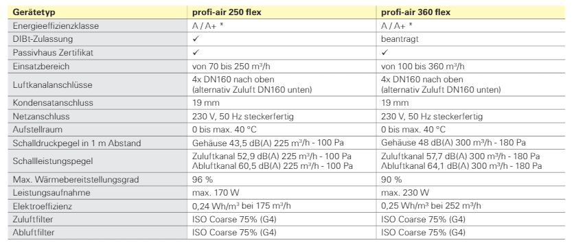

  •  pasch
7.9.2022  (#4)
Gast-Karl schrieb:
Für den Preis sollte man sich schon bessere technische Daten erwarten können.
Bsp Test vom PHI: elektr. Effizienz: 0,35 W (m³/h).
Zum Vergleich Zehnder 350: 0,24; Pichler 0,22.
Bei der Lautstärke sieht es ähnlich schlecht aus.
Sollte die elktr. Effizienz nicht bei 0,24 liegen, oder verwechsle ich da etwas?

  •  Gast-Karl
14.9.2022  (#6)
pasch schrieb: Sollte die elktr. Effizienz nicht bei 0,24 liegen...?
Siehe Test PHI: https://database.passivehouse.com/en/components/details/ventilation_small/frankische-rohrwerke-gebr-kirchner-gmbh-co-kg-profi-air-250-flex-1490vs03
