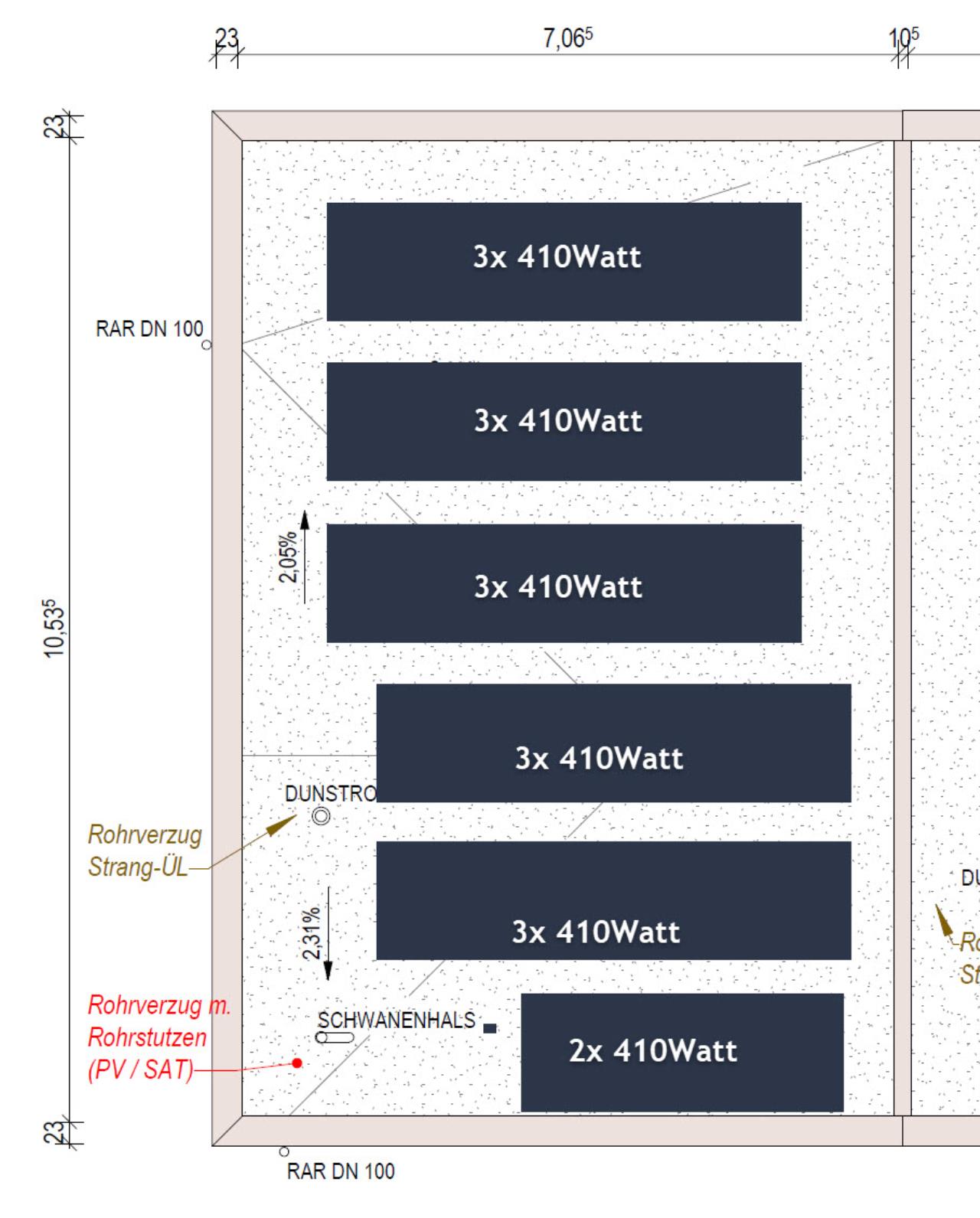

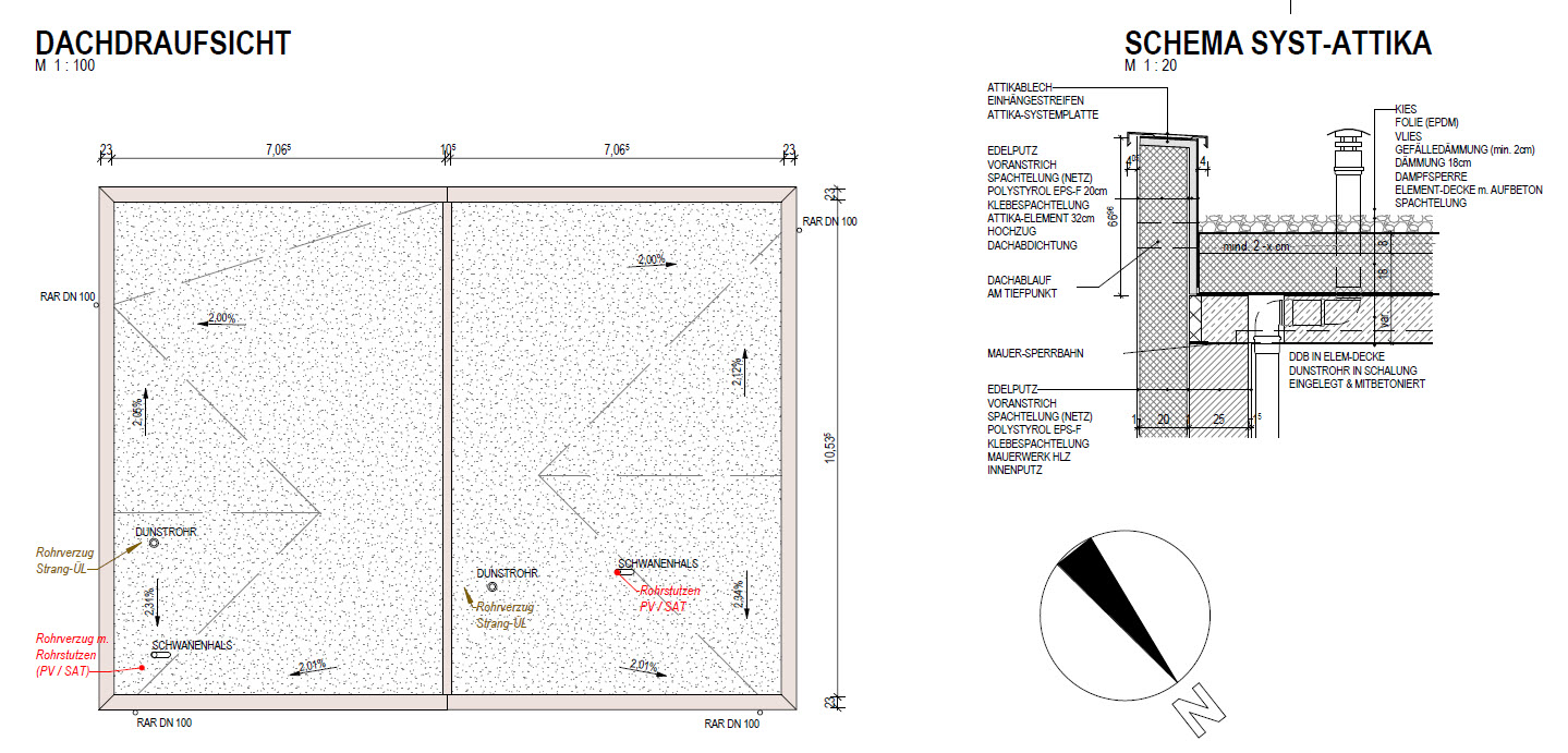

wir bauen in NÖ eine Doppelhaushälfte und ich will auf jeden fall eine PV-Anlage.
Ich würde hier bitte Unterstützung für die Belegung der Panele benötigen.
Habe mir 410 Watt Panele ins Auge gefasst -> LONGI LR5-54HPH-410M.
Abmaße 1,7L x 1,1 B
Wie könnte ich diese am besten positionieren auf meinem Dach damit diese komplett ausgefüllt wird?
Anbei ein Foto von der Dachansicht. (1:100)
2022/20220906473157.jpg
Danke euch.
LG Peter.
  •  haster2
7.9.2022  (#1)
haltet ihr diese Aufteilung für Sinnvoll?
2022/20220907154443.jpg
Seitlich je ca. 1m cm Abstand zur Attika und zwischen den Panelen e 50 cm.
Würde diese 30° Grad aufständern.
Oder gibt es Verbesserungen?
7.9.2022  (#2)
Wieso nicht ost/ west?
Das Programm sagt dir was geht und was net.
Vor allem bei 30grad brauchast ur viel Ballast. Drum gibts nur 10 grad oder beim Schletter Flatgrid 15grad

7.9.2022  (#3)
glaub das schletter flatgrid 15 hat 13 grad (warum auch immer).
aber mit ost/west bekommst du auch mehr module drauf.
7.9.2022  (#4)
cacer schrieb: flatgrid 15 hat 13 grad
K2 hat auch aufgrund der grossen neuen Module nur 9grad

7.9.2022  (#5)
stimmt, die größe... macht sinn!👍
  •  haster2
7.9.2022  (#6)
Bekomme ich da mehr Ertrag? (Habe dann aber auch nicht 100% Ost:West)
ca. 10-15 Grad würden mir auch reichen.
Mit welchen einfachen Programm kann ich das rechnen?
